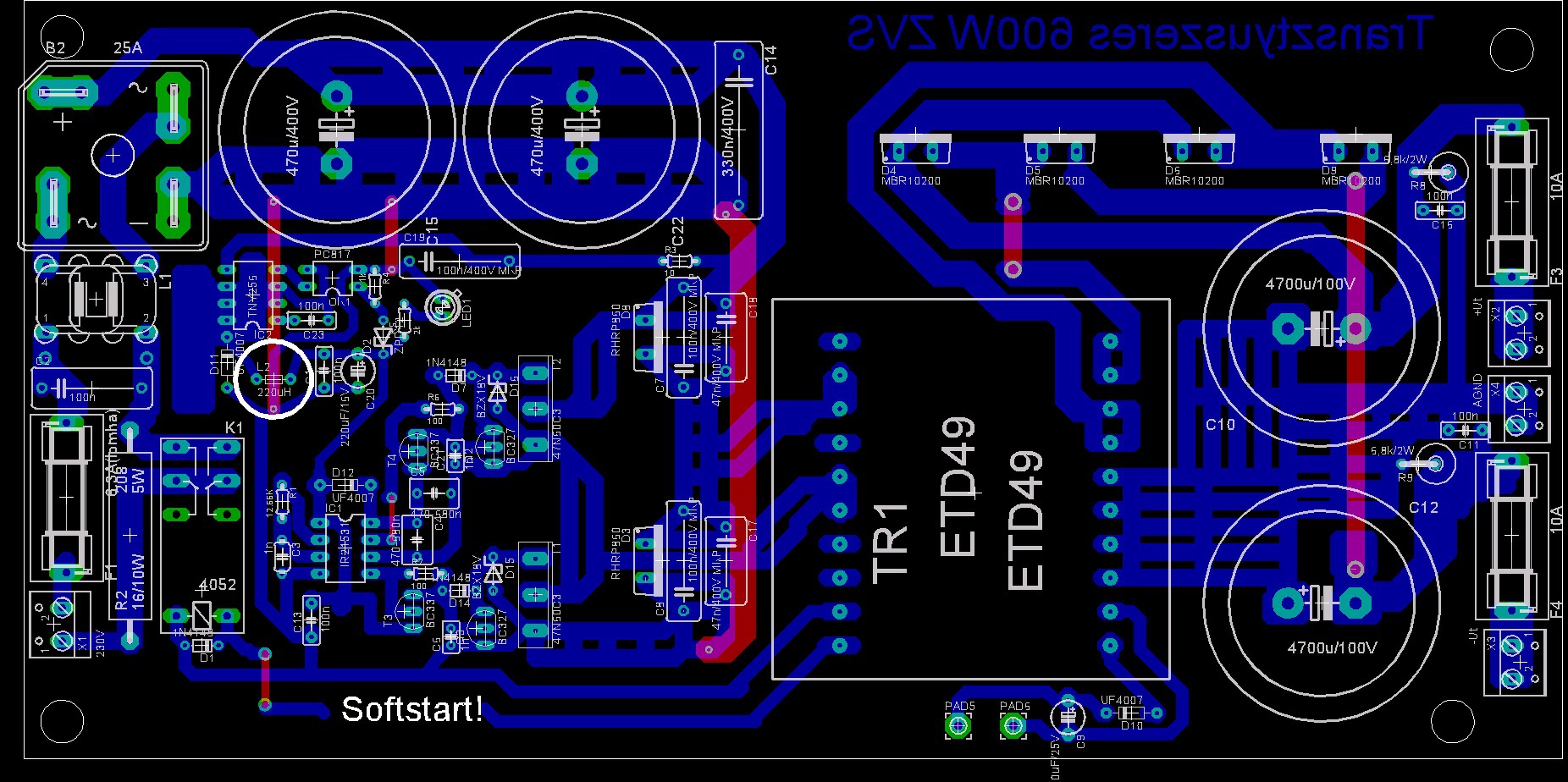

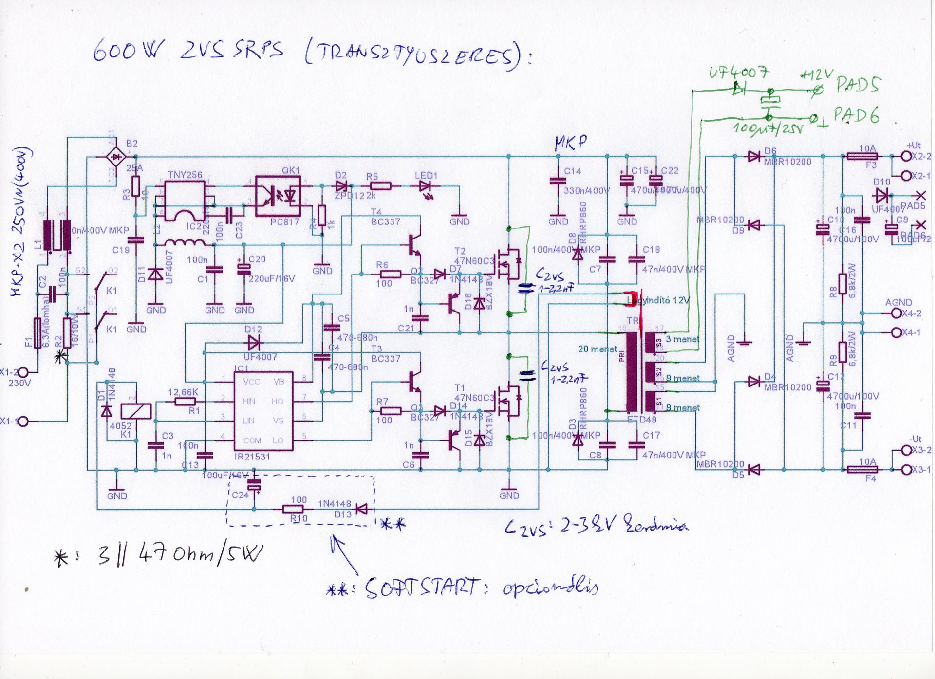

Itt a v2.1 rajza.

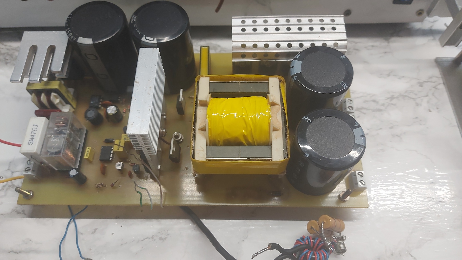

A nyák tervek sajnos elvesztek, de nem baj, elölről, átgondoltan. 500W vasalóval teszteltem.
És ahol abbahagytam anno:

Na akkor képek: Annyi kínja van, hogy a lágyindítás kikapcsolás után vissza kapcsolgat párszor ha a kis TNY255 tápra van kötve. Külön a primerrel szoros tekercset kapott a lágyindítás rész. A hozzászólás módosítva: Jún 19, 2022

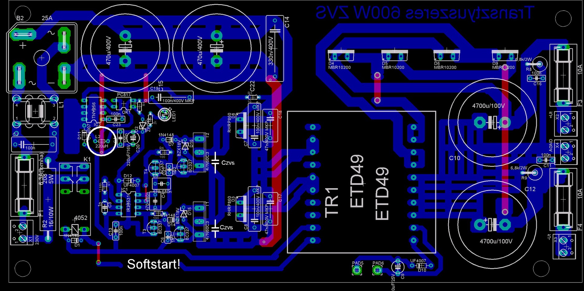

Berajtoltam a ZVS kondikat, nehogy szó érje a ház elejét. A panel hátuljára szoktam forrasztani, de a FET-ek lábára is lehet.

Gratulálok a cikkedhez. Egy kis technikai módosítást javaslok. A 8,9-es lapokon a kapcsolási rajzból illetve a beültetésből alig látszik így valami. Rákkattintás után nem nyílik meg nagyobb méretben. Előre is köszönöm a módosítást.
Jogos, próbálkoztam, de nem jöttem rá, hogy miért csökkenti le a felbontást az oldal miután fent van. Azért kicsi. Ha más nem kap külső linket: http://www.kepfeltoltes.eu/images/2022/06/21/34701sch1.jpg http://www.kepfeltoltes.eu/images/2022/06/21/79901brd1.jpg Ha módosítom ez miatt a cikket, akkor nem lesz elérhető egy darabig.

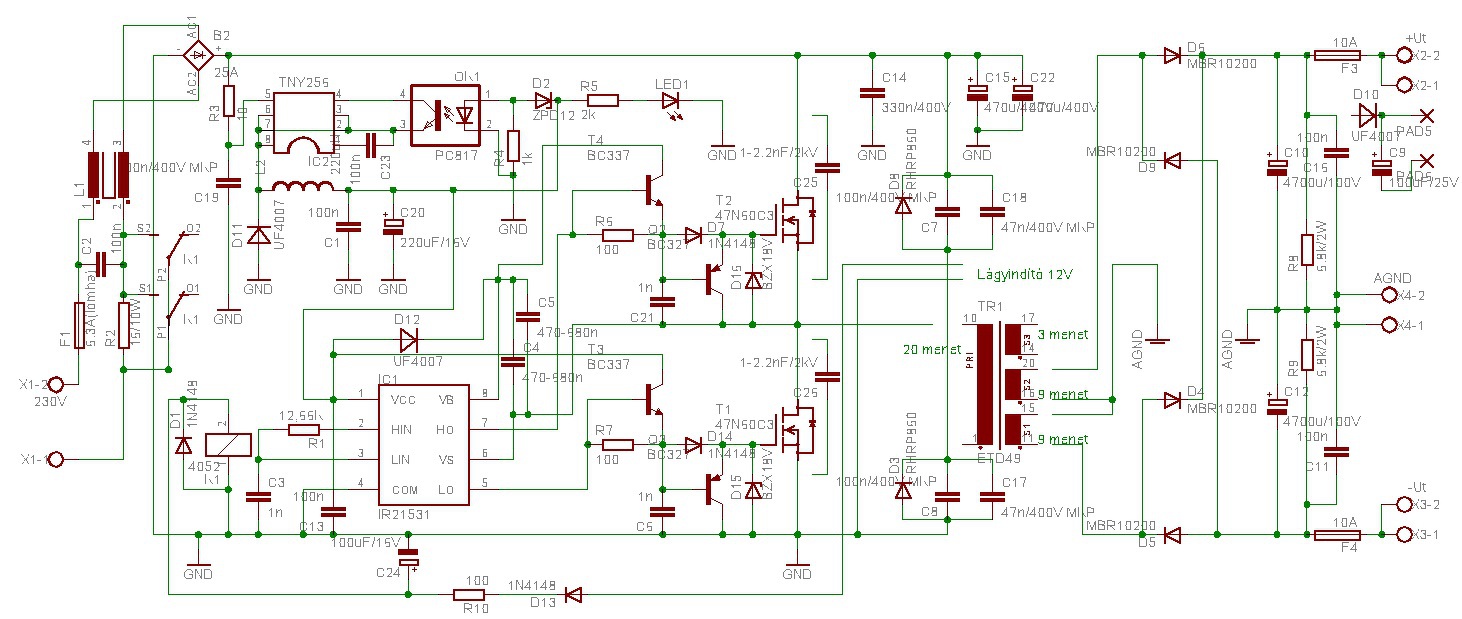

Bocsi, hogy belevau. Engem kicsit zavar a schematicon levegőben lógó alkatrészek, ki tudja hová mennek? Pl a trafó primer schematic-on 2 láb, nyákon bekötve 3 láb, szekunder sem stimmel, kapcsi rajzon jobb oldalt lógó dióda-kondi, Fetekkel párhuzamos kondi-vagy nem, lágyindító mi a csudára megy stb... Na nem mintha megépíteném, csak "kötözködöm"

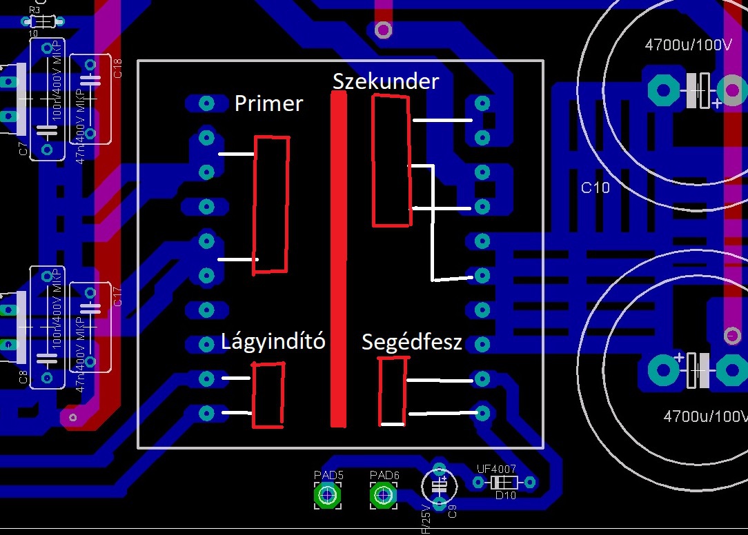

De pl. a trafót se írtam le, hogy miként tekertem. Ott van a cikkek linkje az első oldalon. Aki ezek után nem jön rá, hogy mi merre, az inkább ne építse meg. Ez nem egy kezdő áramkör.

Elkezdem javítani, amiket leírtál így 0:58-kor.

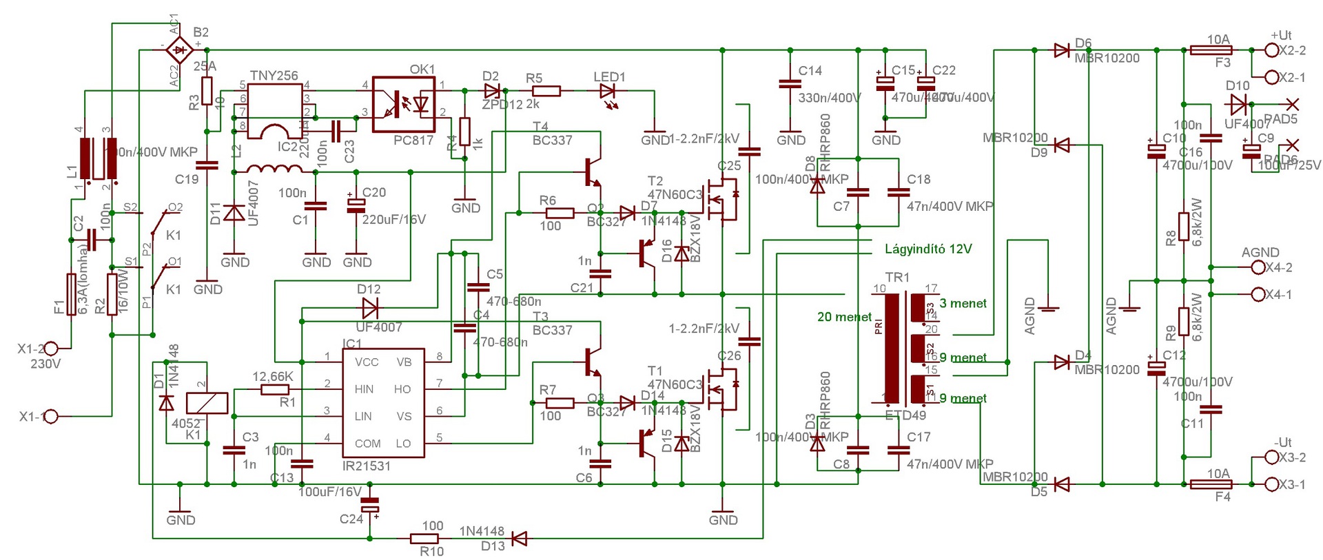

Update1:
http://www.kepfeltoltes.eu/images/2022/06/22/166v2.2_update.jpg Igazából a v2.2-t érdemes építeni, abban benne van a lágyindítás rész, gate hajtás jobb, TNY255, stb. Nem nagy többlet anyagköltség.
Update1brd:
http://www.kepfeltoltes.eu/images/2022/06/22/199update1brd.jpg Lehet van még hiba, szóljatok, mielőtt módosítom a cikket, nem szeretném sokat dolgoztatni a moderátorokat. Amibe még bele lehet kötni és tudok róla: az SCH és BRD nem konzisztens.
Berajzoltam paint-ba a trafó bekötését is.

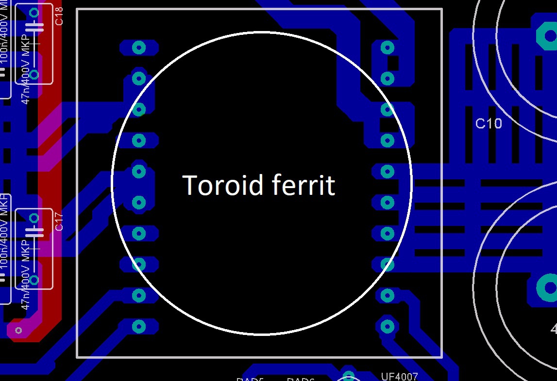

Toroid is alkalmazható, de akkor nem kell a ZVS kondi, gagyi ZCS lesz az egészből. Igaz, nem kell bika leválasztó, csak pl. 50-100W-os, ami lehet két ugyanolyan trafó a szekundereit szembe forgatva.

Az eagle fájlok: megnyitásakor közli a program (Egale 7.2), hogy a kapcsolási rajz és a nyákterv nem tartható szinkronban - azaz a letölthető fájlokkal valami nem ok. Pedig az Eagle egyik nagy előnye, ez a szinkronban tartás, mert nem engedi elszúrni az áramkörben az alkatrészek bekötését. Kapcsolási rajz: a lágyindításnál R2 helyett sokkal célszerűbb lenne megfelelő NTC-t használni, és azt rövidre zárni a relével. Nagyobb FET-ek használata esetén, gyakran van annyi saját kapacitása a FET-nek, hogy külső kondi nélkül is belőhető ZVS-be, ezt érdemes lenne megemlíteni. Ezen kívül lehet, hogy felesleges csökkenteni a holtidőt, a ZVS gyakran belőhető simán a légrés kikísérletezésével. Magyarán R6,R7 helyett kis schottky dióda (pl. BAT46, BAT54), C21, C6 nem kell. C1-100nF: érzésre kicsinek tűnik a kapacitása, ide kellene néhány µF-os SMD kerámia kondi az elkó mellé (vagy ha nagyon nem akarsz SMD-t akkor fóliakondi - csak az böszme nagy lesz az SMD-hez képest) Esetleg érdemes lehet oszcilloszkóppal megnézni, hogy mennyit számít ez a kondi. A tápon a zavarszűrésnél nem látok Y kondit, vagy kondikat, sajnos én is az egyik rezonáns tápomon tanultam meg, hogy ezeket nagyon nem célszerű kihagyni. Nyákterv: a TNY25x negatív oldala sok szempontból nem szerencsés, hogy az elkókra csatlakozik, ennek az alsó FET source lábának megfelelő potenciálon kellene lenne, ami a valóságban, az átfolyó áramok miatt nem fog megegyezni az elkók negatív oldali potenciáljával. A rajzolat amúgy borzalmas, meg kellene tanulnod az eagle-ben a polygonok használatát, ha már azzal a programmal dolgozol. A nyákterven bőven lenne még mit optimalizálni. Célszerű lenne SMD alkatrészeket használni néhány helyen, mert néhány kritikus helyen lerövidíthetők lennének a vezetősávok és ezzel az általuk bevitt parazita induktivitás. Ami a leginkább zavaró, az a C4, C5, mert marha nagyok, és nem lehet elég közel vinni az IC-hez, és az IC-t sem a FETekhez. Az sem lehet kifogás, hogy az SMD kicsi és kezelhetetlen mert még egyetlen nagyméretű SMD kondival kiválthatók lennének, és úgy is sok helyet lehetne nyerni, és rövidebb vezetősávokat eredményezne. Így elsőre ezek a meglátásaim. Egyik sem durva hiba, (a TNY IC földjének a bekötésétől eltekintve), tehát valószínűleg így is működik a táp, de én másképp csinálnám. A hozzászólás módosítva: Jún 27, 2022
Nem rég írtam: "Amibe még bele lehet kötni és tudok róla: az SCH és BRD nem konzisztens." (+kép)
Nehogy "elkösse" valaki... Nem lesz SMD... Igazából az URT-det, ezt a ZVS-t meg lorylaci és cimopata tápját kéne összegyúrni. ![]() Lesz Y kondi és jobb, csak idő...most erre futotta. A hozzászólás módosítva: Jún 27, 2022

![]() Nyákterv: 2015 év végén szenvedtem ki ezt. Kapcsolási rajz: az is 2015. Igazából a cikk és az egész lényege, hogy erőltetem itt ezt a ZVS-t, mert jó, nem is építek mást már. |
