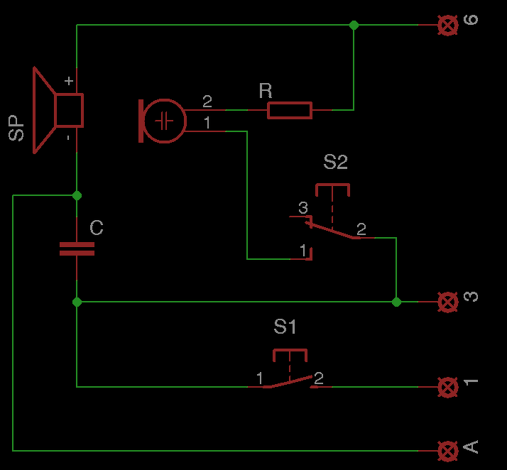

(#) Pahyka hozzászólása Aug 16, 2020 /
Egy kis segítséget kérnék. Volt egy kapucsere a lakásban – és valószínű – rosszul jelöltem fel a vezetékeket. Mert persze annó a szaki minden vezetéknek 1 szívű vezetéket választott.
A problémám: Így ahogy be van kötve – ha lent megnyomom a lakás gombját – egyből nyitja a bejárati ajtót – és fent nem csörög.
Hogy tudnám kimérni a vezetékeket, milyen értékeket kell mérnem a végén? A méréshez kell e a hogy valaki lent nyomja a gombot?
Elvileg a 6 – 3 – A ezeket kell bekötnöm – a Z az üres marad. Bocsánat, ha nagyon triviális, amit kérdezek, de nem vágom ezt a témát.
Amiket próbáltam: 6 – 3 felcseréltem – lent nyomom kicseng – viszont fent nem szól a készülék. Ha az A vezetéket veszem ki – és csak a 6 -3 marad, láttam olyan képeket ahol így volt, akkor lent hiába nyomom süket.
Lehet, ezekkel az infókkal már valaki egyből tudja a megoldást. Nagyon köszönöm előre is.
(#) Flash válasza Pahyka hozzászólására (») Aug 16, 2020 /
Sajnos többféle bekötés is lehetséges. Nem vagyok kaputelefon szerelő én sem, de amennyire tudom volt MKT rendszerből 1+n illetve 2+n rendszer; több megoldással is találkoztam az évek során.
Mivel 3 vezetéked van azt jó lenne tudni, hogy a kaputelefon cseng akkor is, ha közvetlen a lakásajtó előtt csenget valaki, vagy arra van egy másik csengő? Amennyiben igen, akkor a csatolt rajz alapján azt a vezetéket ami a lakás előtti nyomógombtól jön az A-ra kell kötni. Feltételezem ezt viszonylag könnyen ki tudod mérni egy multiméterrel.
Amint ezzel megvagy, már csak 2 vezetéked marad, amit a 6-ra illetve a 3-ra kell kötni. Hogy az ajtót is tudd nyitni, az 1-es illetve a 6-os vezeték közé kell tenned egy vezetéket.
Ha nem ez az eset áll fenn, akkor a 3 vezetékből az egyik az ajtót nyitja; ilyenkor nem kell a rövidzár a 6-os és az 1-es közé; a harmadik vezetéket kell az 1-re kötni.
Remélem tudtam segíteni.

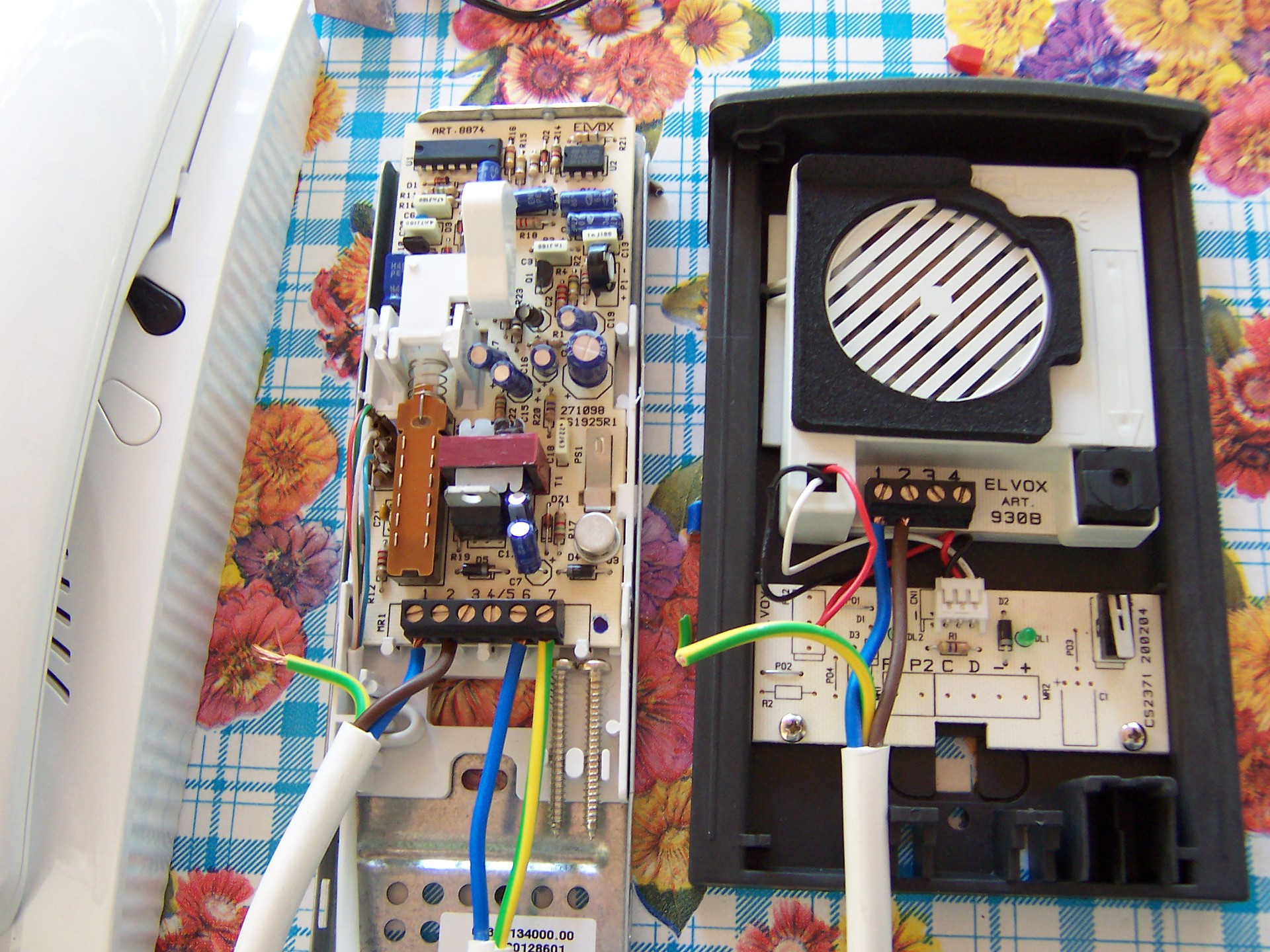

(#) Pimpike4952 hozzászólása Okt 29, 2020 /
Nálunk is a Gromek kolega által fentebb fotózott központ van, mellékletben fotóztam az enyém és egy skiccet a bekötéséről. Leszerelés előtt megjelöltem a kábeleket és lefotóztam, mi hova megy. 5 szál jön be a lakásba, abból kettő össze van kötve, a készülékbe nincsenek bekötve. Mi jó helyette? Írta Zsolt, hogy MKT rendszerűt, de azon belül milyet? Találtam pl MKT-st, de diódás rendszerű. Valahol olvastam, hogy az nem jó helyette, bár nem tudom, mit jelent. Mindenhol az 1+N meg 2+N vezetékeket emlegetnek, de hogy melyik mit jelent... Találtam pl. EZT Ez mondjuk jó lenne? Vagy bármi más ötletet, merre nézzek körül? Kösznöm előre is!

(#) Zsolt 73 válasza Pimpike4952 hozzászólására (») Okt 29, 2020 /
Szia !
Tesla MKT készüléket vásárolj ! Az új készüléken ezeket e bekötési pontokat használd : 6-3-1
