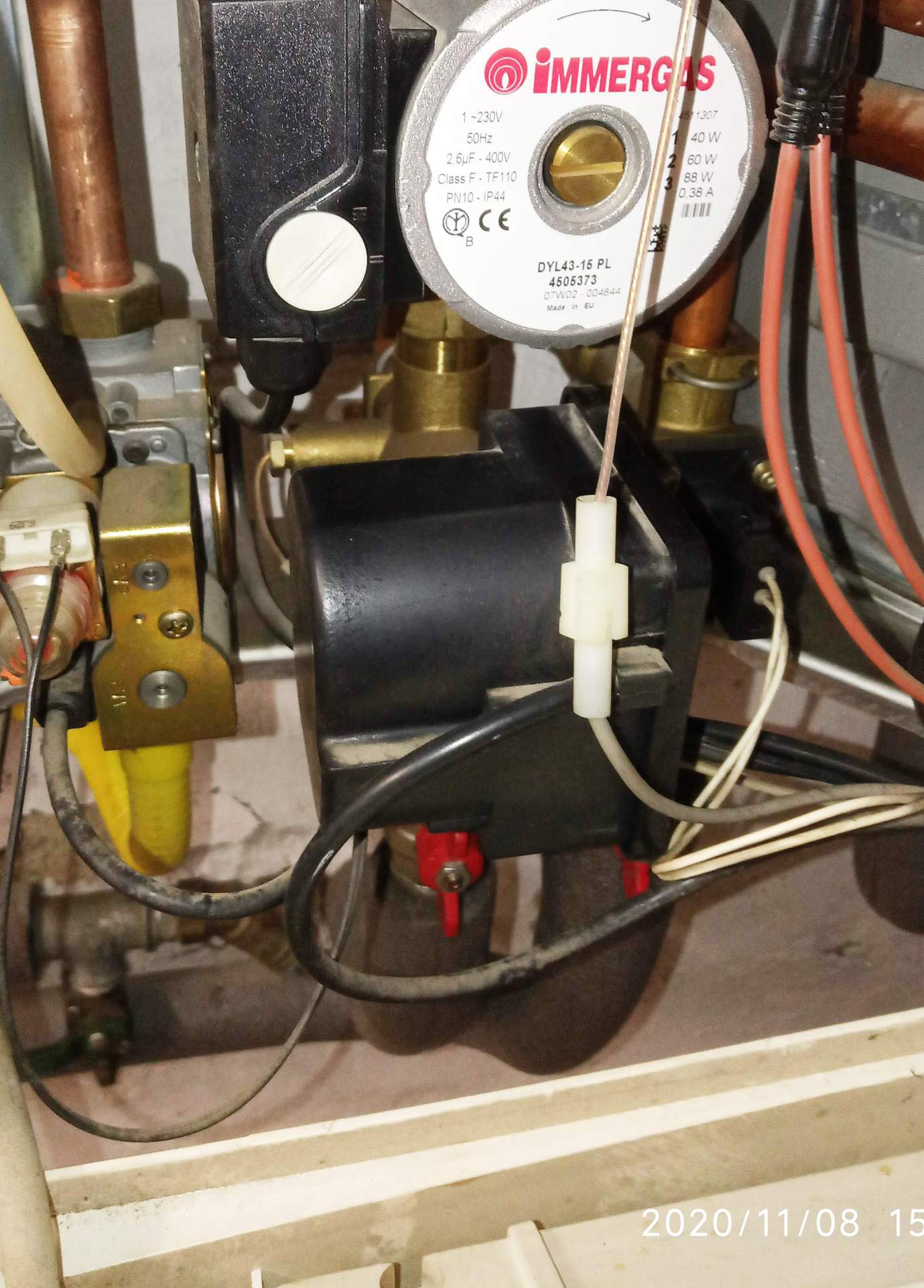

(#) jpuskas99 válasza VIM hozzászólására (») Nov 8, 2020 /
Szia és köszönöm segítségedet!
A szelepmozgató motor hajtása a négyszögletes, ami a robbantott ábrán is szerepel.
Próbálom a képet is csatolni.
A hang szerintem a TÁT-ból jön, olyan szívó-féle (a fűtési ciklus végén füllel hallgatva). A TÁT szerintem jó, mert ellenőrzéskor csak levegő jön a szelep nyitásakor. A TÁT-on van egy automatikus légtelenítő szelep felül, az is okozhat ilyen problémát?
(#) VIM válasza jpuskas99 hozzászólására (») Nov 8, 2020 1 /
Szia! Ha a légtelenítő szívna be levegőt azt úgy tudod leellenőrizni, hogy a szelep zárókupakját rászorítod a szelepre és ha ezek után nem hallani azt a hangot akkor megtaláltad a forrást. A tartály az lehet, hogy a máshol keltett zajt erősíti fel, szólaltatja meg?

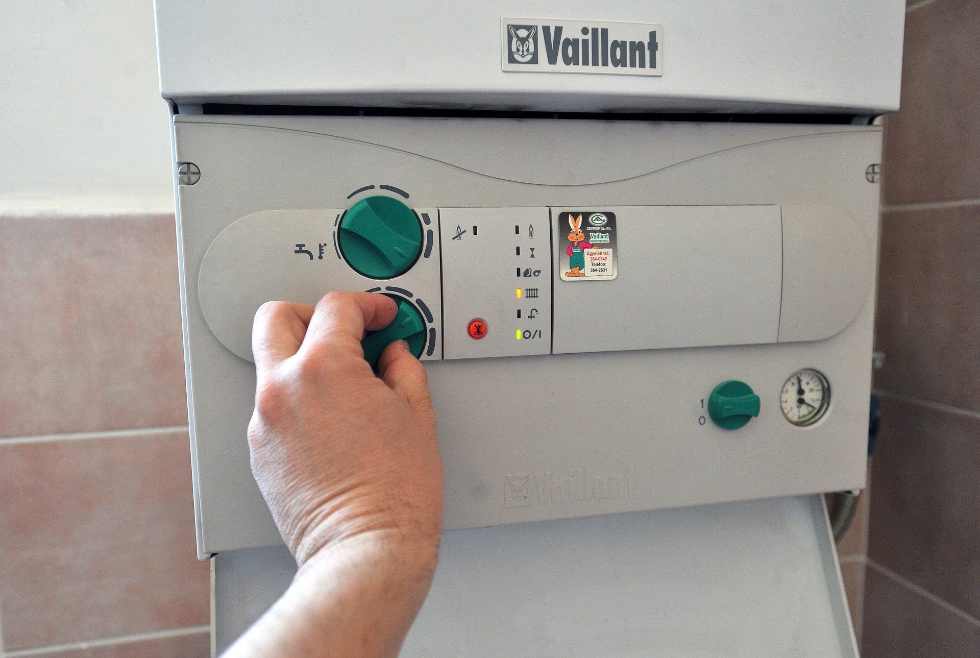

(#) pecsenye hozzászólása Nov 15, 2020 /
Új vagyok kazán témában, eddig nem volt alkalmam használni. Költözés óta nem volt vele probléma, ezért most állok szembe először hasonlóval. A kazán egy Vaillant kazán (lásd kép).
Az utóbbi időben az a jelenség, hogy nem tudja tartani a meleg víz hőfokát. Például fürdés közben könnyen észlelhető, hogy működik, a víz meleg, majd egyszer csak hallani, ahogy kapcsol a kazán, majd újra belobban. Ez pár másodperc alatt lejátszódik, de nyilván ezzel együtt jön az a néhány másodperces hidegebb víz is, amit ez idő alatt nem melegített fel. Aztán kis ideig megy rendesen, majd újra kapcsol, újra lobban és így tovább. Egyszer 1-2 évvel ezelőtt már volt ilyen, de akkor a hőfokszabályzón tekertem egy kicsit és abbahagyta jó hosszú időre, tehát nem is foglalkoztam vele. Most viszont akárhova tekergetem, a jelenség marad.
Érdemes valamit megvizsgálni ilyen esetben? (csak szűrőket már ellenőriztem, nincs eltömődés.) Gondolom nem egyedi a problémám.
Köszönöm szépen előre is az információkat!
(#) pecsenye válasza balazsgy hozzászólására (») Nov 15, 2020 /
Jajjj, bocs, a kép csak illusztráció, nem én vagyok, a neten találtam, csak hogy belőjem mégis miről van szó.
A kazánom a manualja szerint Vaillant VUW 242/2-3 (képet csináltam, az már az enyémről van)
A töltöttsége rendben van.
(#) balazsgy válasza pecsenye hozzászólására (») Nov 16, 2020 /
Igazad van, a töltöttsége valóban rendben van.
Ha a fűtés tökéletesen működik és csak hmv-nél van ilyen hiba, akkor a hmv-hőmérséklet érzékelőnél lehet a probléma, de a fellelhető kezelési utasítás a részleteket, az alkatrészeket nem tartalmazza.
Várj kicsit, hátha jelentkezik valamelyik fórumtárs, aki jobban ismeri e kazánt.
(#) VIM válasza pecsenye hozzászólására (») Nov 16, 2020 /
Szia! Csak tippelnék, hogy a primer hőcserélő (tűztéri) fűtési (előremenő víz hőmérséklet) NTC-je lehet hibás, mert az van leginkább igénybevéve a HMV-hez képest. A készülék minkét NTC-t figyeli és az eltérésből állapítja meg, hogy mennyi legyen a "hőközlés mértéke". Nem ismerem az érzékelők formáját és csatlakozási megoldását de ki lehet őket mérni a helyükön ha le van róluk húzva a csatlakozó vezeték. Szobahőmérsékleten 2.5kohm az ellenállása az egy érintkezős NTC-nek. A kazán csak a "szakadt" NTC-re jeleníti meg a hozzátartozó hibakódot, a hibás értékűre nem.

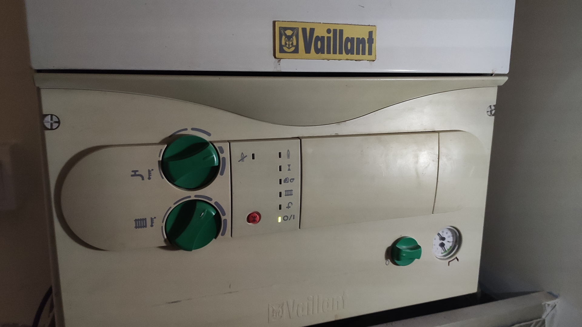

(#) kt54 hozzászólása Nov 18, 2020 /
Sziasztok ! A következő kérdésem volna Waillant combi kazánom van több mint 30 éves.
A hiba a hőfokkapcsoló víz keringtetőt elindítja de a gyújtás és a levegőkeringtetés nem történik meg.
Ha a be tápot egy pillanatra megszakítom elindul és rendesen megy mindaddig míg a hőfok el nem éri a beállított értéket vagy nem kapcsolom ki. Újból indulásnál ugyan így viselkedik csak a be táp rövid megszakítása után indul el.
Tudtok-e tippet adni hol keresem a hibát esetleg melyik panelon.
