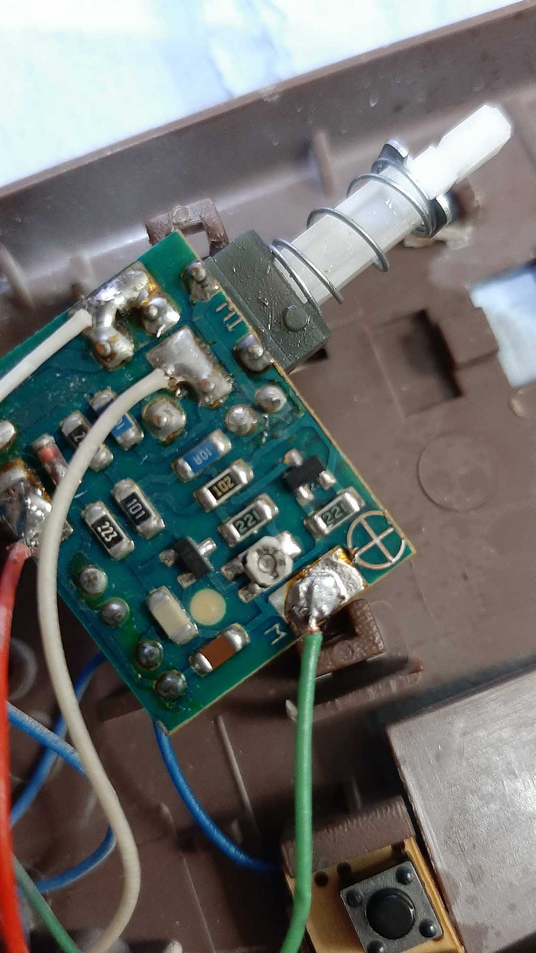

Megvettem a telót, mellékeltben a rajza. Ha az én jelölésem szerint a 6-3-1 bekötést használom és elvágom a rövidzárat az 1-6 között, akkor
2csíkos->3
jelöletlen->1
1csíkos->6
bekötés jó lesz?
(#) Zsolt 73 válasza Pimpike4952 hozzászólására (») Okt 30, 2020 / 1
Várhatóan jó lesz.
(#) Pimpike4952 válasza Zsolt 73 hozzászólására (») Okt 30, 2020 /
Nem nyert Ha felcsengetek, központ zenél, készülék néma. Felveszem a kagylót, abban szól zene, miközben a központ továbbra is kicseng. Ajtónyitó nem nyit, de ha nyomkodjuk, kattog a bejáratni központ, zenélés közben.
Felcseréltem az 1-6 -ot, így ok, csak nem nyit ajtót. Visszaraktam a rövidzárat, így nyit, de nem lehet felcsengetni, nem is zenél a központ lenn, a készülék is néma ill. ha felvesszük a kagylót, senki nem halja a másikat. 1-3-at felcserélve a központ sem csenget, kagylót felvéve némaság oda-vissza, kapunyitót viszont működik. Ha nyomva tartjuk, rosszul, de halljuk egymást. Variáljak tovább vagy hívnom kell a kaputelóst? Arra gondolok, hogy nem kell-e a központon is valamit átkötni készülékcserekor...

(#) uniman válasza Pimpike4952 hozzászólására (») Okt 31, 2020 1 /

(#) mormogipapa válasza Pimpike4952 hozzászólására (») Okt 31, 2020 / 1
Tehát a Bolgár készülékbe ami be volt kötve az 1.-új készülék 3.
Régi: 3-új 6.
Régi: 9-új 1. Nem kell átkötni mert a Tesla és a Codefon MKT lakás készülékbe gyárilag meg van oldva

(#) Pimpike4952 hozzászólása Nov 1, 2020 / 1
Közben megoldódott: a 2. lehetőség + rövidzár visszattétele. Így minden ok, HiFi minőségben szól szinte. Így végülis 2 vezetékes a rendszer.
Köszönöm mindenkinek a segítséget!
