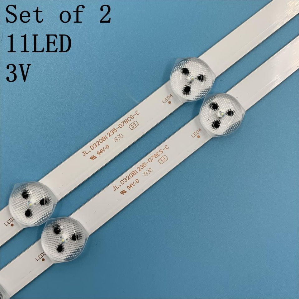

Adott egy JL.D320B1235-078CS-C led sor. Kérdésem az, hogy egy telefon töltöröl lehet e üzemeltetni!? (5V 1 A) Köszönöm

Mert ugye 2x11 led van de nekem 1 is elég lenne.
Ez 15 V-os, ami több, mint a 12. Ha vannak hozzá extra alkatrészeid, használható lenne de gyaníthatóan nincsenek, különben tudnád. Fényképezd le a LED sor hátulját, ahol esetleg további alkatrészek találhatóak.
A led szalag hátulja sima nincs alkatrész rajta.
Amim van maga a tv tápegysége. De nyilvány nem barkácsolnék ha adapterrel is megoldhato.
Nem jó hozzá az a 15V-os, mert a ledszalagban a ledek (általában hármas csoportban) csak egy darab ellenállással vannak korlátozva, feltételesvén, hogy az előírt tápfeszültséget adod a szalagnak. Ha 12 helyett 15-öt kap a szalag, akkor a ledek több, mint 1,25ször nagyobb áramot kapnak.
Próbálj 12V-ost beszerezni, ez esetben az sem baj, ha AC, hiszen a "nedudki" által linkelt oldalon 12V AC van megadva, biztosan van a dzalag elején egyenirányítás. De DC táppal is ugyanolyan jól fog menni, csak 12V-nál nagyobb ne legyen. Picivel kisebb lehet, 10V-ról is megy a szalag nekem is, csak kisebb ám a fénye. De 5V-ról biztosan nem fog menni.
Nos a led szalag mint mondtam 2x11 db áll .Semilyen alkatrész nincs bennük.
Találtam 1 adaptert már csak az a kérdés h 1szalag hány V ról üzemel. De a képek beszédesebbek
Ha a lencsék alatt sincs eyéb alkatrész, csak a LED-ek, akkor az árakorlátozó elem(ek) a tápegységben van. Anélkül nem lehet csak úgy áram alá helyezni a LED-eket, különben gyorsan kiégnek, "jó esetben" kevesebb, mint egy másodperc alatt.

Ugyan több oldalon is 400mA-t írnak, de miután az 12V AC-val is becsapnak ugyanott, holott Zseni képén látszik, hogy DC (ott a + és- jelölés) hát hihetünk nekik ezután?

Sem 1 szalag sem 2 szalag esetében sem . A 12V kevés lenne 11db lednek? És hány db led kelene? A hozzászólás módosítva: Nov 4, 2020
Próbáld megcserélni a + és - vezetékeket. Ha be is kapcsolod, csak egy nagyon rövid időre tedd. Ugyanakkor az is lehet, hogy kevés a 12 V, mert pl. az összes LED egy szalagban sorba van kötve. Ezt kellene megnézni a lencsék eltávolításával.
Fogalmam sincs. És próbáltam felcserélni is. Találtam neten sematikus rajzokat a tápegységéről de nem ugy néz ki mint a valóságban.
Úgy tűnik, a LED-ek sorba vannak kötve, egy LED-en belül pedig kettő van párhuzamosan kötve. Labortápegység nélkül ne próbálgasd tovább, a hiányzó értékekről perpillanat csak annyit lehet mondani, hogy X és Y. Hacsak valaki kapásból nem mond a két értékre valamit, hogy kb. milyen tartományokra kell számítani.
