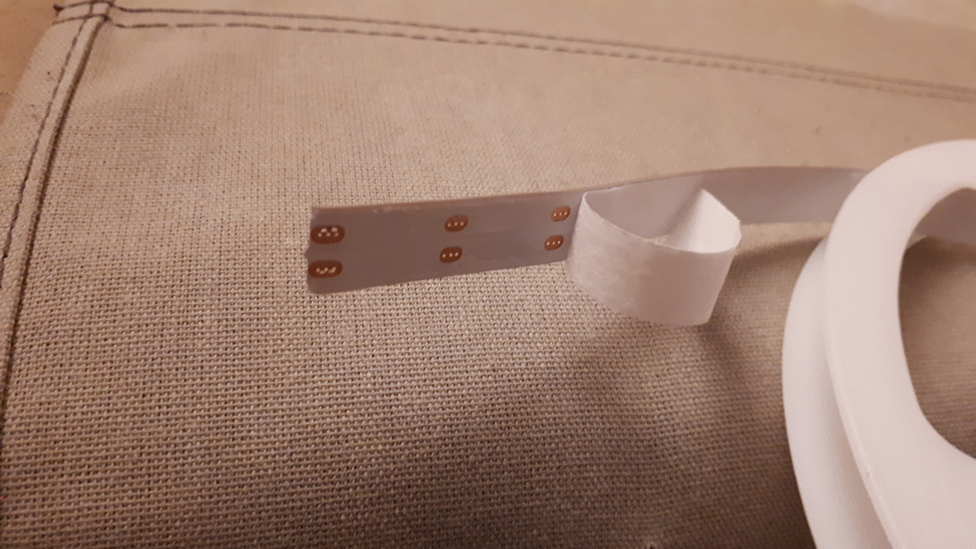

Sziasztok! A LED szalag hátoldalán is rajta vannak a tápfeszültség betáp pontok. Ha ráragasztom aluprofilra, akkor az a néhány tized mm vastag fólia védi meg (?) hogy ne zárja rövidre az aluprofil a cstalakozó pontokat? Nagyon hitetlenkedek ettől.... ( 3014 204LED/m A profil leginkább a takarása miatt kell és elvileg az ilyen nagy teljesítményű LED szalag számára is ajánlott a hőelvezetés miatt )
Igen, az védi meg. Nyugodtan ragaszd fel, nem lesz zárlatos. 12 - 24 V esetén elég ennyi szigetelés. Pár tekercse szalagot elhasználtam már, soha nem volt gond ebből.
