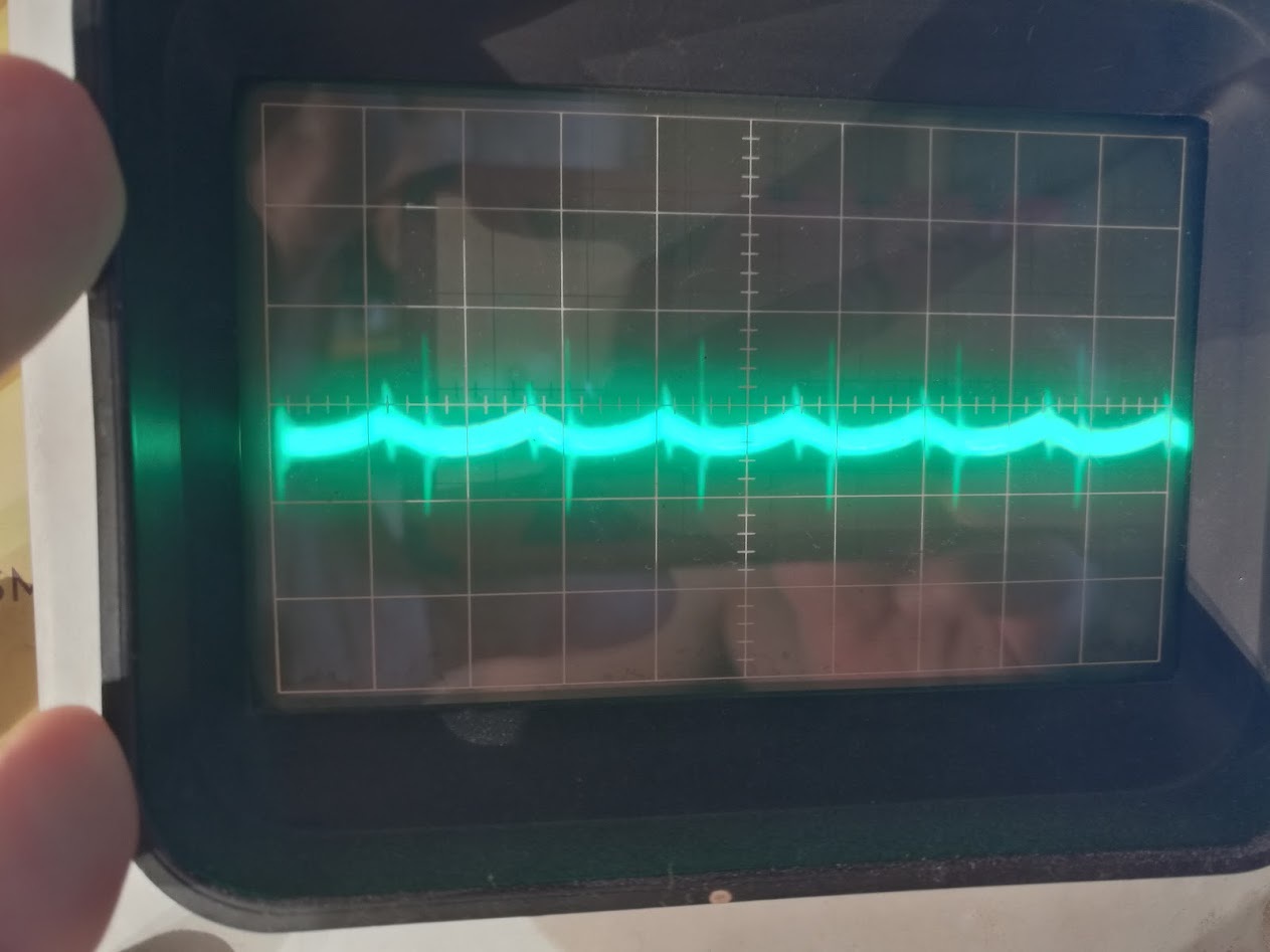

(#) Gladiator124 válasza Firefighter1 hozzászólására (») Okt 1, 2020 /
Használtam mindkettőt (amit sector99 linkelt és ezt is)
A kijelzőn az akksi jelzés csak dísz, semmi értelme. Működik, a hűtőbordácska 3-4A fölött igencsak melegszik. Az 1V feszesés inkább 2. Ami nekem jött Aliexpressről féláron a poti léptetős, általában tizedvoltonként, de időnként (kontakthiba miatt) többet lép. A másikhoz képest szerintem is játékszer.
A sector99 féle szabályzót kapcsitáppal táplálom, sokkal precízebb. El lehet menteni több beállítást és gyorsan előhívhatók. Hűtés, kondik nagyobbak. Szerintem megéri a +3000HUF-ot. Annyit kellett változtatni, hogy zavarszűrés kellett a bemenetre, mert a 230/53V-os táp zavarta a rádiót. Kapcsitáp
A képen még zavarszűrés nélkül 4,3A ohmos terheléssel 0,2V/div beállítással látható a kimeneti zaj.

(#) neogeo2 válasza Gladiator124 hozzászólására (») Okt 2, 2020 /
Olvasom, hogy a szabályzó elé egy zavarszűrést építettél. Ha szabad megkérdezni akkor ez hogyan néz ki? Valamiféle LC szűrő?
Köszönöm

(#) Gladiator124 válasza neogeo2 hozzászólására (») Okt 2, 2020 /
Csak kondik. De nem emlékszem már pontosan így holnap szétkapom és leírom.
A kimeneti csatira tettem még egy diódát fordítva, meg két kondit. Ez a fenti képen nem látszik még.
