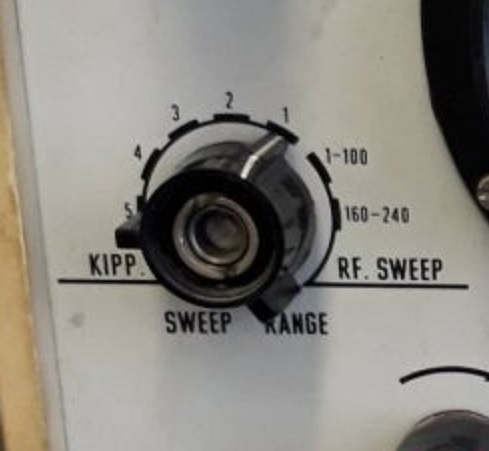

(#) Józsibácsi59 hozzászólása Okt 13, 2020 /
TR-4660-as oszcilloszkóp időalap állító belső gombja körbefordítható. A forgókapcsoló mechanikus része áll, nem forog együtt a kapcsolóval. Nem látok hiányt, a mechanikus rész kézzel fordítva normálisnak mondhatóan működik. Milyen összekötésnek vagy esetleg bordának, stiftnek, csavarnak kell lennie a kényszerkapcsolatnak?
(#) zamatőr válasza Józsibácsi59 hozzászólására (») Okt 13, 2020 /
Csak egy ötlet a képen látható "kónuszos" tengely irányú perselyes rögzítés.
Feltéve oldalt nem találtál rögzítő csavart. Leveszed a felső gombot és meglátod.
A hozzászólás módosítva: Okt 13, 2020
Köszönöm, megoldódott. Elismerésem az egykori EMG-s dolgozóknak bár ma is ilyen termékekkel lennénk körülvéve. Preciz átgondolt termékek voltak annak idején, nem véletlenül termeltek USA dollárt kis hazánknak.

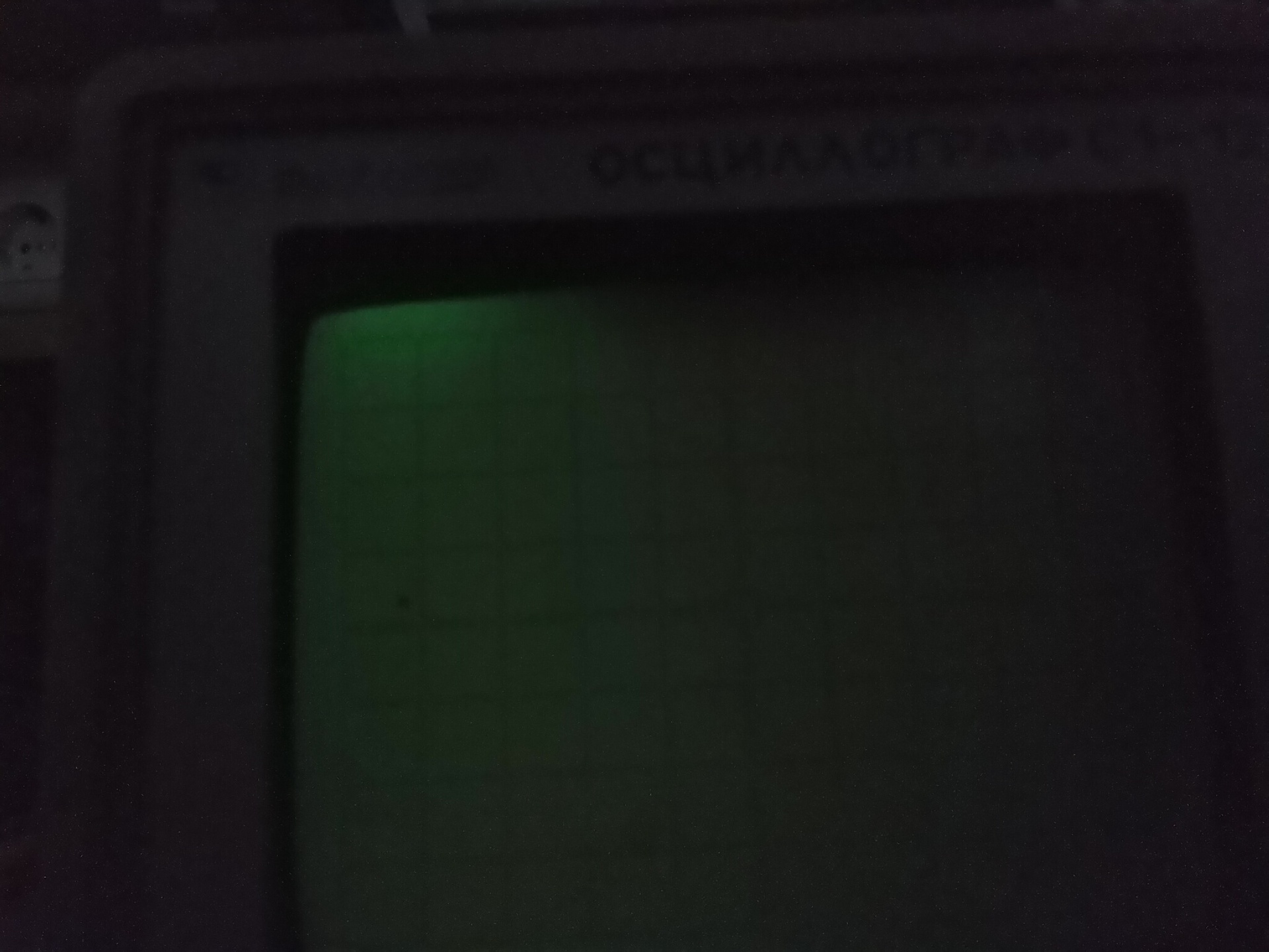

Segítségeteket szeretném kérni egy c1-127 es szkóp javításában.
A függőleges eltérítés kint van a cső tetején, nem lehet az előlapi potival állítani, illetve ha jelet adok neki, akkor sem mozdul el onnan. A hiba mindkét csatornánál fennáll.
Vízszintes eltérítés ok, a szépen vándorol balról jobbra.
X-Y módban a sugár y-irányban szintén stabilan a cső felső élén marad.
Ezankívül a fényereje elég gyenge.
Van-e esetleg ötletetek, hogy hol kezdjem a hibakeresést?
Rajzom van hozzá, de oroszul.
(#) elektro13 válasza elektro13 hozzászólására (») Okt 26, 2020 /
Rámértem a függőleges eltérítésre, 20V van rajta, ha lehúzom a csőről, beáll a vonal középre.
Itt van a gépkönyv hozzá:
Sajnos nem igazodok ki rajta.
(#) VJ72 válasza elektro13 hozzászólására (») Okt 26, 2020 /
A függőleges végfok tranzisztorait és tápfeszültségét kéne megvizsgálni 099 kép VT11-18-ig, +80V, -10V +10V
A rajzokat érdemes lenne kinyomtatni, a két darabban beszkennelteket összeragasztani, az alkatrész listából az értékeket beírni. Ha az egzotikus ic-k közül pusztult el valamelyik azokat pótolni nem lesz egyszerű.
Sok sikert!
(#) elektro13 válasza VJ72 hozzászólására (») Okt 29, 2020 /
Köszi a tippeket, a tranzisztorokat (vt11-18) ellenőriztem és rendben voltak. Szerintem ezek a vizszintes eltérítés végfokai. A 007-es képen az XS6 és XS7-es pontok tartoznak a függőleges eltérítéshez, de ezeket a rajzokon nem sikerült még megtalálnom. Tápfeszek szintén rendben, viszont 80V helyett 70-et mértem csak.
(#) zamatőr válasza elektro13 hozzászólására (») Okt 29, 2020 /
Az XS6-XS7 csatlakozik a 9 oldal alul középen L2-L3 2-1 pontokon a 29 oldal D11 (04УП034Б) Ic 19-30 lábaira.

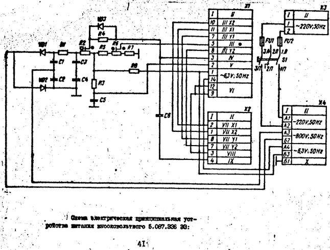

Tehát: egyenes akarattal kezeimbe került a minap egy X1-50 wobblerszkóp by USSR, akinél' a szkóp-rész anódfeszültségét (azaz a katódra adott negatív nagyfeszültséget) 2 db KC106G (Si 10 kV 10 mA) originál orosz diódával állítják elő a 800 Vac trafókörről, amelyek egyenként feltöltenek 1-1 db 1500 V 0,1 µF MBM (szerintem styroflex vagy papír, szép méretes) kondenzátort (C1 és C2, ezek közös pontja lesz a 800 Vac másik ága).
Ekként a műszer GND-jét "táplálja" a VD2 a pozitív egyenirányítással (katód), a gyorsítófeszültségnek (és segédrács- és fókuszfeszültségeknek) megfelelő negatív egyenfeszültséget pedig a VD1 állítja elő... a GND és a negatív nagyfeszültség között lesz még C3 és C4 néven sorba kötve további két ugyanilyen kondi (cca 2,4..2,6 kV) mint szűrőtag. Tehát egyszerűbben: ez egy kétszerező kapcsolás, na
[séma + parts feltöltve]
A hibajelenség nem is annyira érdeke: kifújtak (szó szerint) az 1500 V-os kondik közül valamelyek.. azután az istennek sem tudtam (áramgenerátoros tápegységgel sem) kimérni, hogy a 2 db HV dióda még él-e. Ugyanis maga a szkóp rész ez után is működött (akkor, még Đ). Egy mivel nem akartam elhinni, hogy a HV diódák jók, ki akartam mérni párszor 10 voltos AC beadásával.. majd okosan és ügyesen - ahogy a rossz sebész aki addig operálja a beteget, amíg az meghal -, mert lusta voltam elővenni a leválasztó trafót a toroid mellé (mögé), a szkópos méréskor, nincs mit szépíteni: csak-csak elnéztem, na ... olcsó móka: akkor már jól hallhatóan megpusztult a VD2
No most nézek s látok én itthon HV diódákat, nem mikrosütőbe valót, hanem pl. DD1800-ast, 18 kV 20 mA, csupán' 200 Ft/db - emberi számítás szerint jó lesz a 800...1800 forint/db áron (ebay) beszerezhető orosz eredetiek helyén.. tehát még ez sem a "bajom"... Đ
Az elvi (?) problémám a kondenzátorok TÍPUSA volna: csak én érzem hülyén és 50 Hz-en (és az adott alkalmazásban) nincs érdemi különbség, vagy mégis van annak jogos és értelmes oka, korlátja, ami miatt ide mégsem javasolt (nem szabad) kerámia kapacitásokat betenni? (Most tételezzük fel, hogy találok 100 nF 2 kV-os típust, vagy 2 db 47 nF értékű megy bele paralel).
Ugyanígy motoz a fejemben, hogy pl. egy MKP (WIMA, p.p.) 47 nF 650 Vac | 1,6 kVdc kondenzátor ellen van-e technológiai, vagy elektromos ellenjavallat?
Magamban úgy okoskodom, hogy a 650 Vac kritikus lehet a C1 és C2 helyén, ahol még lüktetve ott van valamennyi a 800 Vac alapjelből.., de a C3+C4 esetén már nem lenne kritikus ez sem.
Még egyszer elnézést kérek, ha nagyon nagy butaságokkal jöttem elő (és igen, az én hibám, sose voltam jó anyagismeretből, ez is tény Đ), és külön is ájmszórí ha valakinek nagyon hosszú volt a fenti eposz, de kérem, ő se vessen meg érte.
Köszönöm a támogatást és törődést előre is!
