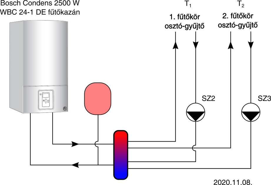

(#) Seton hozzászólása Nov 8, 2020 /
Sziasztok! Fűtőkazán vezérlésben kérnék tanácsokat, már a termosztátnál elakadtam.
Mellékelt kép szerinti két padlófűtés kör hőmérsékletszabályzásait kellene megvalósítani Bosch Condens 2500W WBC 24-1 DE kazánnal. Olvasgattam itt a fórumon, és a Bosch gyári CR/CW sorozatú termosztátokat ajánlgatták a sorstársak, hogy moduláljon is a kazán. A szerelési útmutatókban (CR 100 és CR 400 1, 2, 3. ábrák) mindenféle kombinációt ajánlanak: több CR 100, CR 400+CR 100, már ez zavarba ejtő a laikus számára. Ugyanakkor ami végképp érthetetlen számomra, hogy mi fogja elindítani fűtésigény esetén a padlófűtésekhez tartozó SZ2, SZ3 szivattyúkat? Akárhogy silabizáltam, a CR/CW xxx termosztátoknak nincs segédkontaktusa, ahogyan a kazánnak sem (pláne nem több). Előre is köszönöm, ha valaki el tud igazítani.

(#) Bakman válasza Seton hozzászólására (») Nov 8, 2020 /
Kellően titokzatos a Bosch ebből a szempontból, semmi érdemi infó nem lelhető fel a neten.
(#) VIM válasza Seton hozzászólására (») Nov 8, 2020 /
Szia! Lehet, hogy kiegészítő termosztáttal kell megoldanod a szivattyúk kapcsolását. Ez történhet vezeték nélkülivel is.
(#) proba válasza Seton hozzászólására (») Nov 8, 2020 /
Olvasgatva a dokumentációkat van hozzá szerintem valami szivattyú vezérlő modul is. Ez ugyan arra a buszra csatlakozik, mint a termosztátok ( MM 100 ) . Elvileg a busz minden eszközt felismer,
hozzá igazítja az eszközök menüjét.
(#) Seton válasza proba hozzászólására (») Nov 8, 2020 /
Igen, nagy nehezen rátaláltam a CR 100 termosztát CR 10 nevű kistestvérének útmutatójának 65. oldalán, hogy a Bosch MZ 100 zónavezérlő képes a kazánt, a termosztátokat és a szivattyúkat is lekezelni. Mindezt 2 fűtőkörrel számolva fapadosan 130E Ft-ért (2 db CR 10 + 1 db MZ 100), beszerelési díj nélkül.
Az lesz ebből, hogy veszek egy CR 10 termosztátot, mert az önállóan is le tudja kezelni a kazánt, az egyik fűtéskör szivattyúját valahogy bekötöm (fixbe/időkapcsoló/hidrováltó hőmérséklete alapján), aztán megpróbálom megfejteni a Bosch EMS-2 kommunikációs protokolját, amely ötlet nem bennem merült fel először. Vagy nyerek a lottón, és trópusi éghajlatra költözöm, ahol nincs szükség fűtésre.
A megfejtés jó ötletnek tűnik, de ha az eszköz nincs meg amit lehallgatsz, akkor csak mások tapasztalatára hagyatkozhatsz. Egyszerűen ha a szivattyúvezérlőd nincs a rendszerbe integrálva, senki meg nem fogja szólítani, ergó a címét sem fogod tudni kideríteni. Esetlegesen járható út, hogy a kazán és a termosztát protokolt megismered, (így már a kazánt arra kényszeríted, amire akarod) utána a többi részét meg saját eszközökkel / algoritmusal elvezérelgeted.

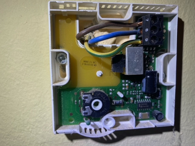

(#) K-ree hozzászólása Nov 19, 2020 /
Üdvözletem minden kedves fórumozónak. Termosztát bekötésben kérnék szépen segítséget, tegnap nagyjából már végigolvastam a topicot, úgy érzem, már összeállít a válasz, de ha lehet, szeretnék még egy megerősítést kérni. Vaillant AtmotecPro kombi cirkónál szeretném kicseréni a régi Vaillant VRT 40-es termosztátot egy computherm Q3-ra. A régi termosztát a 7,8,9 bekötési pontokat foglalja el, 24V-on működik. A Q3 kapcsolási rajza szerint az világos, hogy az 1 (NO) és a 2 (COM)-ra kell bekötni a 3 vezetékből kettőt, azt is olvastam, hogy mindegy, melyiket, melyikbe, mindösszesen annyit szeretnék megkérdezni, hogy a 7,8,9 csatikról melyik két vezetéket kössem be. És itt inkább a csatlakozó számozása volna talán az érdemi válasz, mert azt is olvastam, hogy sok szerelő keveri a vezetékek színeit bekötésnél. A cirkó gyári leírásában azt nem találtam meg, hogy a 7-8-9 bekötési pontok, azok mik, csak annyi szerepel ott, hogy oda kell a 24V-os termosztátot bekötni. Csatoltam képet a jelenlegi szabályzó bekötéséről. Nagyon szépen köszönöm előre is a válaszokat!
(#) Gafly válasza K-ree hozzászólására (») Nov 19, 2020 /
A kazánban is át kell kötni.
Szerintem egyébként teljesen felesleges kiadásba verted magad, mert az elérhető eredmény/megtakaritás meglehetősen megkérdőjelezhető...
(#) K-ree válasza Gafly hozzászólására (») Nov 19, 2020 /
Nagyon köszi! Időközben felhívtam a Vaillant szervízt, ahol mondták, hogy a 7-8-9 re kötött vezetékek nem lesznek jók a termosztáthoz, a 3-4-es pontokat jelezték, hogy oda kell bekötni. A cirkóhoz nem nagyon akartam volna nyúlni, de két vezeték átkötésére nem fogok szakembert hívni. Az, hogy a kazánnál a 3-as és 4-es bekötési pontok a termosztát 1 és 2 pontjainál hova kerülnek csatlakoztatásra, akkor az ha jól értem, mindegy.
Egyébként a régi termosztát nem jól működik, össze vissza kapcsol, nem pontos, amiatt cserélném le. Egy szaküzletben vettem a Q3-at, azt mondták, ez nagyjából a legtöbb cirkóhoz jó.
Akkor nagyjából egyformákat mondtunk a szervizzel.
(#) Rhino666 válasza K-ree hozzászólására (») Nov 21, 2020 /
Mielőtt kinyírnád a kazánod röpködő mínuszok közepette (ahogy nekem is sikerült):
A COMPUTHERM Q3 NO (1) és COM (2) csatlakozóit a Vaillant kazán 3 és 4 csatlakozóival kösd össze (a köztük lévő patkót természetesen vedd ki előtte) és a 7, 8, 9 csatlakozókból kösd ki a régi termosztátot. A Q3 kimenet párosa potenciálmentes, szóval mindegy hogyan kötöd be, a lényeg hogy ha behúz a relé, akkor rövidre zárja a 3-4-et és kapcsolni fog a kazán.
