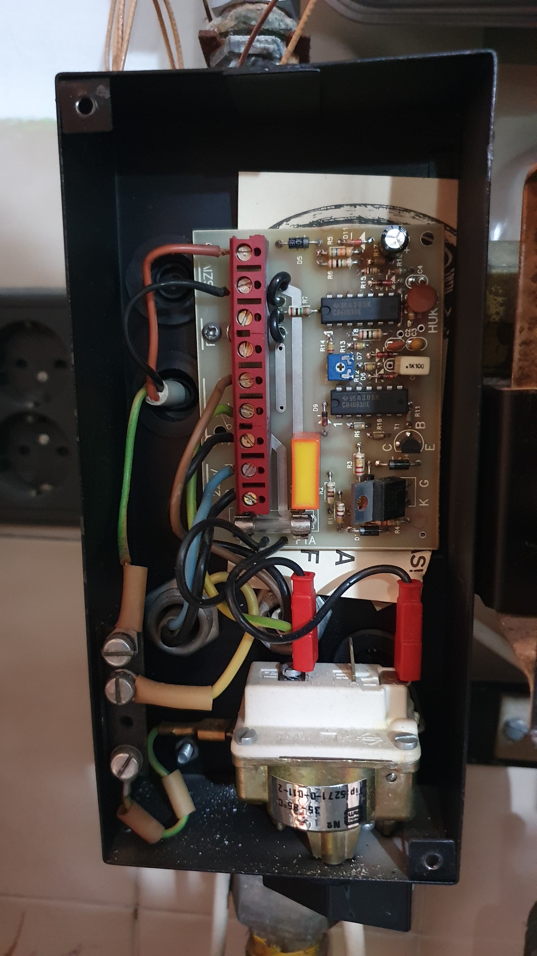

(#) siposzoltan hozzászólása Okt 19, 2020 /
Sziasztok. Egy feg c21es kazanhoz szeretnek bekotni uj termosztatot. Tudnatok segiteni hogy melyik ket pontra kossem be? 230 voltot kulon adjak neki vagy a kazanbol? Mellekeltem ket kepet is. Koszi elore is.
(#) proli007 válasza siposzoltan hozzászólására (») Okt 20, 2020 /
Hello! Ha jól látom, jelenleg is van termosztát bekötve. Lehet a kazánból ezen táplálni is.
- Barna a termosztát "N" pontjára.
- Fekete a termosztát "L" pontjára.
- Zöld-sárga a termosztát "COM" pontjára.
- Egy rövid átkötő vezeték kell még a termosztátnál az "L" és "NO" pontok közé.

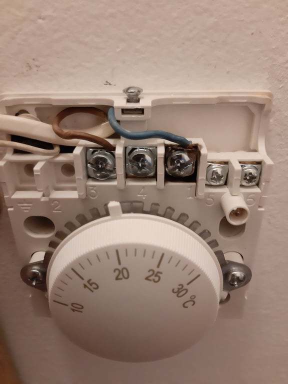

(#) Iván1 hozzászólása Okt 22, 2020 /
Sziasztok !
Segítségre lenne szükségem a képen látható termosztát lett bekötve amely egy keringető szivattyút működtet a padlófűtéshez.Kérdésem az lenne ,hogy tudom megoldani a termosztáton látható lámpa működését ? Jelen pillanatban nem világit . Szeretném ha látható lenne mikor kapcsol be a termosztát.Előre is köszönöm!
(#) proli007 válasza Iván1 hozzászólására (») Okt 22, 2020 / 1
Hello! Pont nem látható, milyen kígyó jön ki a falból. De ha nincs csak két vezeték, akkor sok lehetőség nincs. Mert a termosztáthoz általában egy fázis érkezik meg és ezt küldöd vissza a szivattyúnak. Hogy lásd is, ahhoz kell egy nulla is.
De egy lehetőség van, hogy a lámpát (ami gondolom egy Glimm) rákötöd a két vezeték pontjára ami bejön. (5-3) és (6-1) Ekkor fog jelezni, csak épp fordítva. Mikor áll a szivattyú, akkor fog világítani. De jelzésnek az is jelzés, csak fordított logikával.
A hozzászólás módosítva: Okt 22, 2020
(#) Iván1 válasza proli007 hozzászólására (») Okt 22, 2020 /
Én nem vagyok szakértő csak amatőr a , nulla az bárhonnan jöhet vagy a szivattyútól kell jönnie és hova kéne bekötni ha lenne hogy világítson a lámpa.Köszönöm az eddigi segítséget ,ha más nem lesz a fordított megoldást választom .
(#) proli007 válasza Iván1 hozzászólására (») Okt 23, 2020 / 1
Ha van nulla, rákötöd a 6-osra. Hogy az 5-ös lábat melyik pontra kell kötni, azt igazából nem lehet innen megmondani, mert a kábel barna-kék színei miatt nem lehet tartani a szokványos színeket. De feltehetően a kék-re kell kötni az 5-ös pontot. De ez nem gond, mert az egyiken állandóan fog világítani, a másikon pedig csak akkor ha ha kapcsol a termosztát. Ezt, meg egyszerű tekergetéssel megtudod.
Remélhetőleg "szabályosan" van bekötve a szivattyú és a termosztát a fázist kapcsolja és nem a nullát. Feltéve hogy fixen van az egész szivattyú bekötve, nem egy konnektorra. Ezért észszerűbb lenne ha a szivattyú bekötéstől kapná a nullát, persze ha erre mód van és nem kell bontással új háromeres vezetékeket behúzni.
(#) Gafly válasza Iván1 hozzászólására (») Okt 23, 2020 /
Neve/tipusa nincs a fedélen?
Akkor el lehetne dönteni hogy birja-e 230V-ot a lámpa. De valószinüleg igen.

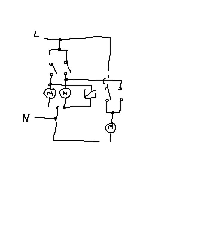

(#) Reszeg hozzászólása Okt 28, 2020 /
Sziasztok !
Abban kérném segítségeteket , hogy két termosztáttal szeretnék vezérelni 3 db szivattyút . Mégpedig olyan formában ,hogy mindegyik termosztát elindítja a saját szivattyúját és 3. szivattyúnak is el kéne indulni ha valamelyik szivattyú elindul a kettő közül vagy ha mind a kettő indul egyszerre. Hogyan tudnám ezt bekötni ?
(#) proli007 válasza Reszeg hozzászólására (») Okt 28, 2020 /
Hello! Pld. Vagy használsz három 230Vac relét és közösíted a kontaktusait, vagy három diódahidat és egy 230Vdc relét.
(#) moltam válasza Reszeg hozzászólására (») Okt 28, 2020 / 1
Helo.
Szükséged lesz egy 230V os, legalább két váltóérintkezős relére.
A hozzászólás módosítva: Okt 28, 2020
(#) uniman válasza Reszeg hozzászólására (») Okt 28, 2020 /
Computherm Q4Z zóna vezérlőt is lehetne használni, csak az többe kerülne...

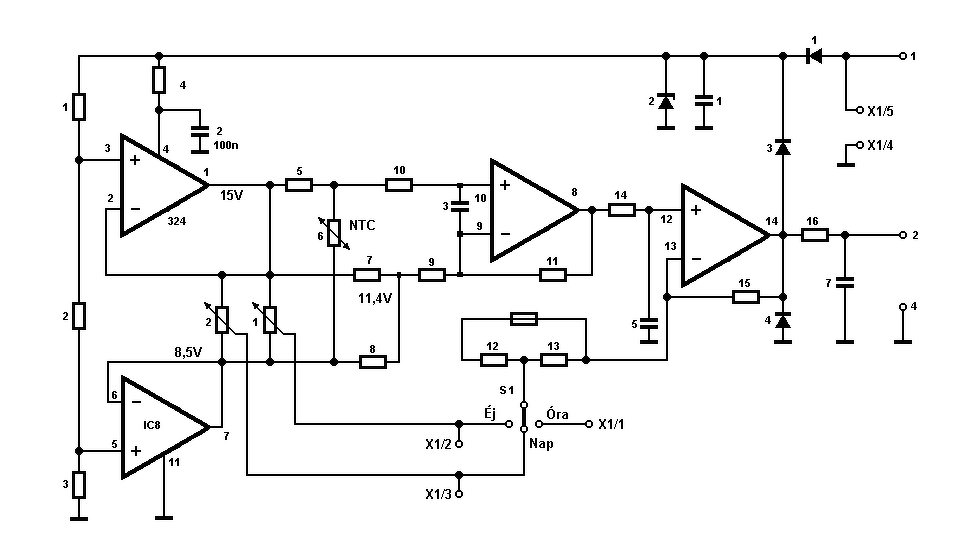

(#) Sebi válasza Benji1992 hozzászólására (») Okt 29, 2020 /
Tudom, hogy sokéves hsz-re válaszolok, de most futottam bele egy ilyenbe: TRQ 21.
Valóban analóg jelet ad,4-22V-ig. 4V alatt bekapcsolt a kazán, de én lángmodulációt nem észleltem a változó feszülgnél. A bemenet a vezérlő panelen fel van húzva, így simán helyettesítettem egy Computherm típussal. Lényeg, hogy olyankor zárja negatívra a bemenetet, amikor fűteni kell. (Ennél a típusnál "klíma" bekötésnek írták.)
Ha már leszedtem, vissza is rajzoltam.
