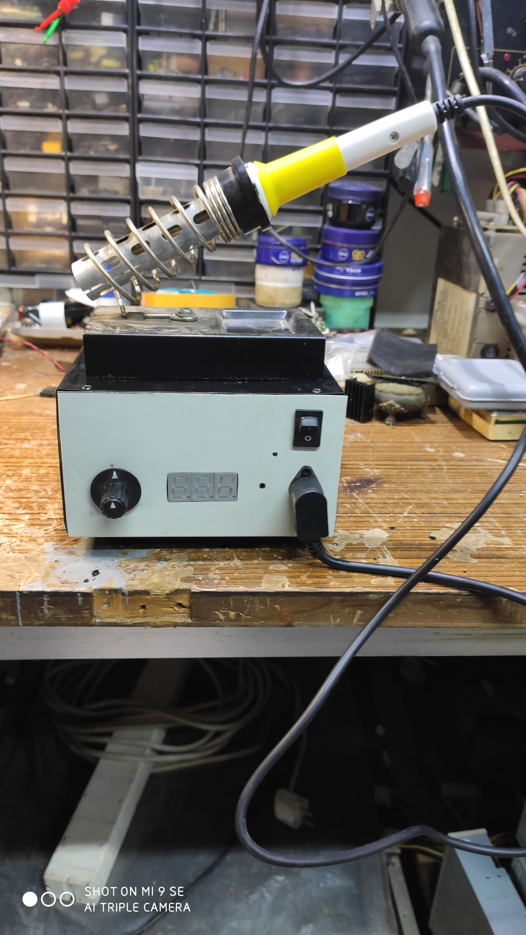

Valamikor régen építettem egy forrasztóállomást Atilla oldláról. És most ismét igény merült fel egy másikra is és ismét megépítettem de most nem találtam megfelelő trafót hozzá ezért Skori rezonáns tápegységét építettem össze vele.
Van lehetőségem összehasonlítani a két állomást. Lényegesen gyorsabb lett a rezonáns táppal. Módosítanom kellett a forrasztóállomást minimálisan, páka feszültségét tirisztor kpcsolgatja egy optotriak segítségével. Csak a tirisztor nem tudja kapcsolgatni a nagyfrekit. Készült egy "öcsi panel" Az opto trikot optotranzisztora cseréltem és egy FET kapcsolgat.

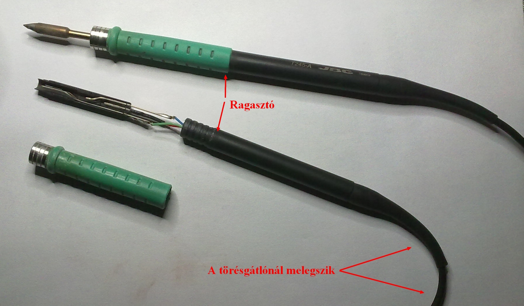

A nyél melegedését nem tapasztaltam, esetleg csak több órányi forrasztás esetén jön elő? A tartóba helyezéskor visszahűl a pákád? Ez is élettartamot befolyásoló tényező, és valószínűleg a nyél melegedése szempontjából is számíthat valamennyit. Azért vettem 470-es pákanyelet, mert méretben szinte ugyanaz mint a 245-ös (és használtan ugyanannyiba is került mint a 245-ös), de ez névlegesen 250W-os, míg a 245-ös 50W-os. A 245-ös pákahegyek pedig minden további nélkül használhatók a 470-es pákában.

Nem tudom, 470-es sosem volt a kezemben, és az ismeretségi körömben sincs senkinek (nagy dolgokra, ujjnyi vastag kábelhez van arra való pákám). A gyári nyél melegedése már 15-20 perc használat után érezhető, gondolom nem véletlenül adja hozzá a gyártó azt a szivacsszerű huzatot.
Nekem nem szempont, sőt egyenesen nem akarom hogy a tartóba téve visszahűljön készenléti hőmérsékletre a páka. Ez üzemi körülmények közt lényeges, ahol egész nap megy. Nálam ilyen nincs. Összeszedem a forrasztani valót, bekapcsolom a pákát és forrasztok, a tartóban nem nagyon áll 1-2 percnél többet egyhuzamban, majd ha végeztem kikapcsolom, nincs olyan üzemmód hogy hosszú percekig vagy órákig a tartóban kell állnia készenlétben. Ha mégis lenne, akkor lecsavarnám a potit és ennyi.
Egyetlen részlethez tudok érdemben hozzászólni, mert tegnap szembeszültem vele. Nekem is gyári pákatestem van (470-es). Ennek eredeti dugóját levettem és cseréltem a készülékemhez illeszkedőre, ezért a vezetékeket csupaszítani kellett. A vezeték belsejében megszámlálhatatlan számú hajszálvékony erekből sodort vezeték van. Szinte lehetetlen úgy megblankolni, hogy ne bolyhosodjon fel. Azt nem vizsgáltam milyen anyagminőségből lehet, de fémtiszta szürke színű, és jól futja az ón. A teljes bekötő kábel vékony, könnyű és szuperflexibilis.
Én kb. 1 órát melegen tartottam a pákát és forrasztottam vele, de a nyél egyáltalán nem melegedett fel ez alatt, vagy ha melegedett is, azt nem vettem észre, tehát a mértéke nem zavaró.
Nekem se volt hideg a páka csutora, mikor dolgoztam vele, (míg másfél évig volt ilyenem vennem is kellett másik befogó csutorát-nyelet újat) de mint írtam neked másfél év után eltakarítottam a háztól az egész JBC-t állomást. Kollégámnak JBC-je van de neki is szar a nyél, neki is forró, tehát az övé is csere előtt áll, hacsak neki nem esik és megjavítja, ha akarja. Meséltem neki már az általad említett nyél hibáról, csak lesett ki a fejéből.

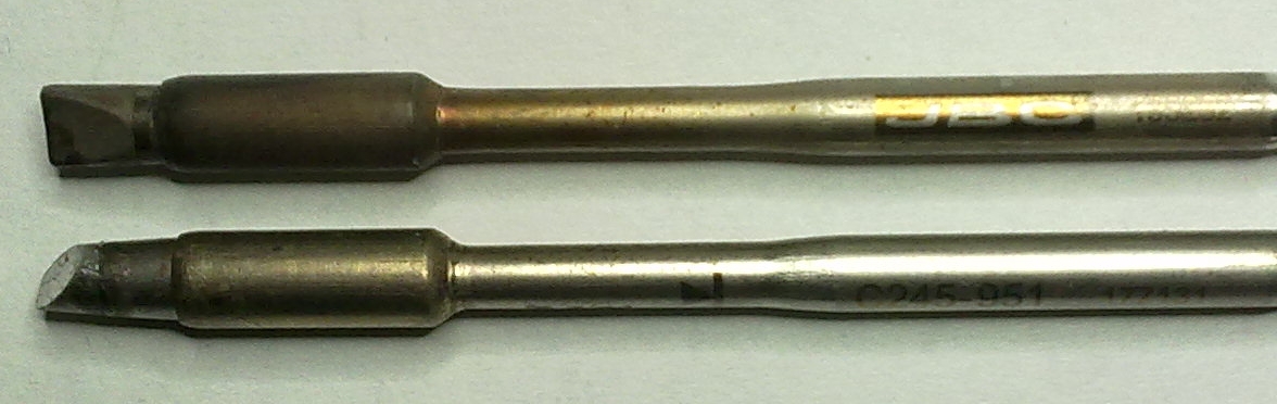

Miért baj az, ha gyorsan fűtöd fel a pákahegyet? Ez nem dízel motor, amit nem illik hidegen túráztatni. Ha tíz órán át 400 °C-on van tartva a pákahegy és felfűtéskor nincs jelentős túllövés, ugyanúgy elszineződik, mindegy, milyen gyorsan van az elején felfűtve. Te is azt írtad, a két pákahegyben más-más üzemóra van. Nem jól gondolom?
Idézet: Ezt majd az idő eldönti, én mindenesetre nem fogom 10A-rel küldeni mert semmi nem indokolja, a villámgyors felfűtést leszámítva, amire ugye nincs szükségem. De biztosan van szerepe a színváltozásnak az alkalmazott hőfokban is. De talán jól gondolom, hogy a kevésbé barnára sült az hosszabb életű lesz? „Nem jól gondolom?”
Ha a két hegy ugyanazokat a hőmérsékletutakat járja be, akkor valószínűleg egyezni fog az elszíneződés, hiába az egyiket lassabban fűtöd fel. Ne egy új és egy régi hegyet hasonlíts össze, a régit ólommentes, az újat meg ólmos forrasztáshoz használva. Semmi logika nincs abban, hogy a lassú felfűtés miatt kevésbé fog elszineződni.

Az esetleg kiderült mi melegíti fel a nyelet nálatok? A hegy melege sugárzik át odáig (egy fórumozó itt készített hőfelvételelek, és annak színei nem igazán indokolják ezt)? Esetleg a hegy érintkezői, és nyélben lévő foglalat tökéletlensége miatti átmeneti ellenálláson eső feszültség és áram szorzata melegíti a csatlakozást?
Gyaníthatóan a hegy melege adódik tovább a nyélbe, a konkrét hegy felé közeledve melegebb a nyél, az érintkezők pedig jóval hátrébb vannak.
Így van, az a fém központosító gyűrű a nyél végén remekül át tudja adni a műanyagnak a meleget.
Idézet: Ennek azért érdekelne a fizikai magyarázata. Mármint hogy tereled össze mondjuk 4 sáv autóit egyetlen sávra úgy, hogy ugyanannyi autó haladjon tovább?„Nagy hőelvonásnál egyébként is tolni kell a kakaót” Nem kakaó kell oda hanem hőátadó felület. Ha az nincs, tolhatod a kakaót, hő nem megy több (hiszen hogyan menjen), csak a hegyet meg a betétet kínozod vele. Próbálj meg egy A5-ös méretű horganyzott lemezre 0,6-os tűheggyel fület forrasztani, nem nagyon fog menni... Idézet: Ööööö... „Ennek azért érdekelne a fizikai magyarázata.” Szinte minden állomás így működik. Hűl a hegy, nagyobb feszültséget kap a fűtőbetét, nagyobb hőelvonás, még nagyobb feszültség. Ott sincs kíméletes utánfűtés.
Több mint valószínű, hogy a csutora markolaton belűli foglalathozzávezetés, illetve a törésgátló alatt, ahol kijön a kábel, ott lehet a baj, mert mikor én új csutorát, nyelet vettem hozzá /nem vaterás, zsibvásáros használt vackok/ normális valódi forgalmazótól és kollégám is, azzal már semmi baj nem volt. viszont ha egész nap dolgozok, javítok, vagy valamit építek és rengeteget használtam, akkor borzasztó és elviselhetetlenűl meleg lett az egész csutora merevűl. Csatlakozó probléma nem volt soha belűl, inkább a Zsolti féle kábeltöredezés lehetett. Én kidobtam a régi nyelet, nem vagdostam szét. De mint írtam Zsoltinak is, meg fentebb, már eladtam egyéb hiányosságai miatt, mert nagyot csalódtam benne, pláne, hogy 125 ezrt költöttem rá, a "csudapákára." Azóta, kb. 10-12 éve Metcal pákát használok három féle tápegységgel és két féle mini hőlégállomást is, azóta nem vetek ügyet sem semmiféle másra. Megvan az abszurd tökéletes forrasztóállomás parkom, mindent megoldok amit addig mással nem, tökéletesen megcsinált beállított hőfokú hegyek sokasága van. Hallom sokaktól /nem itt , máshol, egyéb kétkedő kollégától/ hogy szétégetem a dolgokat, vagy gyenge a másik hegy, meg stb, stb. Nem igaz, hülyeség. Olyan laminált lemezeket forrasztok, amit még addig se Wellerrel, se mással pláne nem JBC-vel nem tudtam pont ugyan olyan heggyel megforrasztani, ráadásúl a JBC állomás ki is gyulladt nekem. Na ekkor telt be a pohár. Előtte volt minden féle pákám, még a közismert SL-10-es-hez is volt többféle saját állomásom, egyszerű, bonyolúlt digitális is. még meg is van valahol.

A többi felvetésre nem tudok válaszolni, mert én ilyeneket nem írtam, nem is értem, honnan jönnek ezek. Pár pákahegyet megettem már, de egyik sem attól ment tönkre, mert elszíneződött vagy túl gyorsan lett volna felfűtve, hanem a bevonat kopik le idővel az aktív munkavégről. Ez a kíméletes felfűtés szerintem placebó és/vagy az időnként felbukkanó szokásos túlféltés. Ha veszek egy szerszámot, legyen az bármilyen, nem azért veszem hogy a széltől is óvjam. Nyílván van egy ésszerű kezelési mód de ez már felesleges, az élettartamon nem javít, ellenben a készenlét és automata kikapcsolás funkció. Előbbinél kevesebb ideig magasabb hőmérsékletű a pákahegy, az ón és a hegy bevonata nem oxidálódik, utóbbinál a feledékenységet lehet kiküszöbölni. Gondolom nem csak én felejtem bekapcsolva a pákát időnként.
