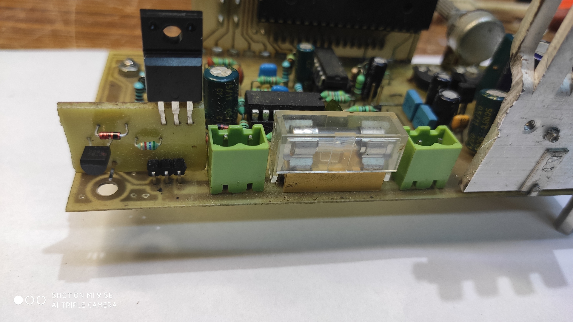

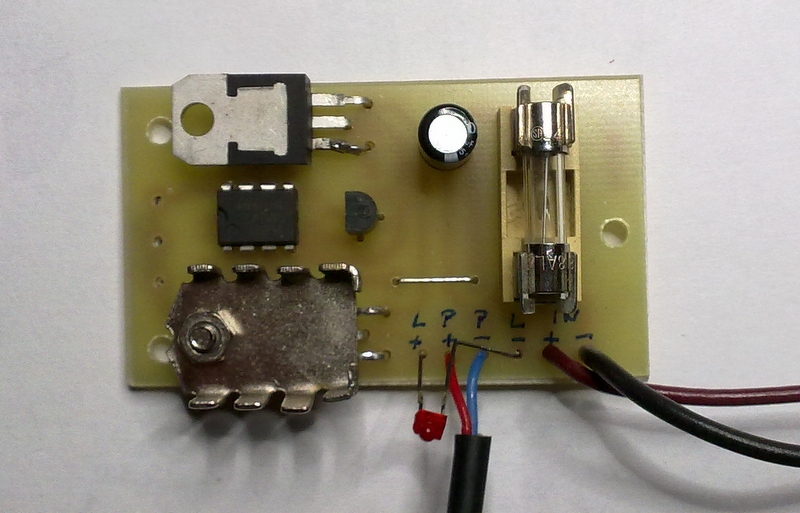

(#) KKobra hozzászólása Nov 4, 2020 / 2
Valamikor régen építettem egy forrasztóállomást Atilla oldláról. És most ismét igény merült fel egy másikra is és ismét megépítettem de most nem találtam megfelelő trafót hozzá ezért Skori rezonáns tápegységét építettem össze vele.
Van lehetőségem összehasonlítani a két állomást. Lényegesen gyorsabb lett a rezonáns táppal.
Módosítanom kellett a forrasztóállomást minimálisan, páka feszültségét tirisztor kpcsolgatja egy optotriak segítségével.
Csak a tirisztor nem tudja kapcsolgatni a nagyfrekit. Készült egy "öcsi panel" Az opto trikot optotranzisztora cseréltem és egy FET kapcsolgat.
