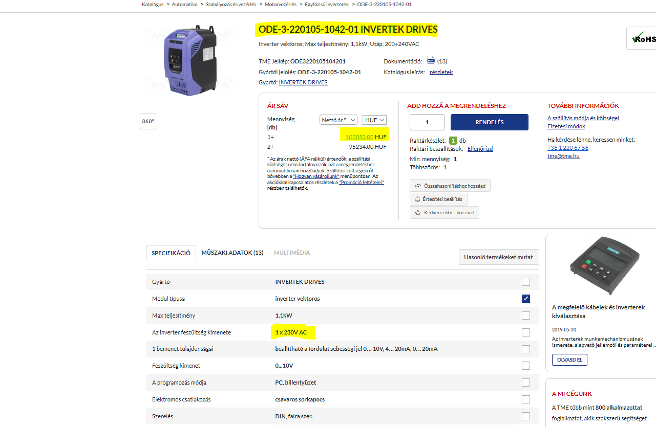

Mennyibe kerül az egyfázisú frekvenciaváltó? Sehol nem találtam árat.
Meg mitől olyan drága? Nem sokkal bonyolultabb (3 helyett 4 hídág) két 90fokos szinusz jelet előállítani mint három 120fokosat, és még kondenzátor sem kell hozzá.
(#) Gafly válasza GPeti1977 hozzászólására (») Nov 16, 2020 /
Hat számjegy.
(#) majkimester válasza Gafly hozzászólására (») Nov 16, 2020 /
Itt gondolom az eladott darabszám határozza meg az árat.
Belenéztem a leirásába, hogyan csinálja (Én is próbáltam frekiváltót csinálni 1 fázisú motorhoz is, ezért érdekelt.) Itt nem 3 vagy 4 hídág van, hanem gyakorlatilag kettő, mert a motort az üzemi kondenzátorral együtt kell rákötni. Gyakorlatilag bármelyik három fázisra tervezett V/f vezérlést alkalmazó készülék tudhatná ugyanezt a megfelelő szoftverrel.
A trükk csak annyi, hogy az elinduláskor (alap paraméterekkel nézve) 5 másodpercig 50Hz-et ad ki növekvő feszültséggel, majd ezzel gyakorlatilag elérve a névleges fordulatszámot, onnan visszalassít a kívánt fordulatszámra.
Ha az üzemi kondi be van kötve az egyébként induláskor a kis frekvencián gyakorlatilag kiiktatná a segédfázist, és el sem tudna indulni, de így a motor felpörgethető, majd visszalassítható. Persze menet közben is frekvencia függő az a kondi, így minél kisebb a fordulatszám annál kevésbé segít a segédfázis, azaz gyakorlatban gyengébb lesz a motor. Kisebb fordulatszámon emiatt nem tudja leadni a névleges nyomatékot.

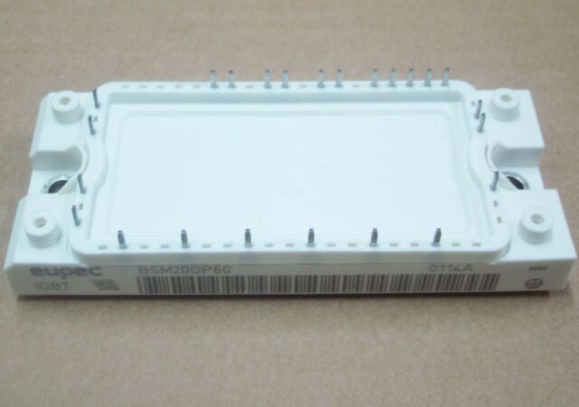

Sziasztok. Érdekes dologgal találkoztam egy frekvenciaváltó javítása közben. Azzal a hibával került hozzám, hogy a motort nem forgatja. Megvizsgálva az IGBT-t, az hibátlannak tűnt. Viszont a meghajtó IC-k közül egynek a kimenete rövidzár volt, sőt annak az IC-nek (MC34152p) a táp vonalai is rövidzárban voltak. Ezt kicserélve pár óráig megint működött, aztán ugyanaz a hiba jött elő. Újra kicseréltem, és ismét csak pár óráig bírta. Olyan mintha az IGBT a gate felé átvezetne, és amikor a felső tag zár, onnan kapja a kb 310V-ot, amitől tönkremegy. Az IGBT-t többször is átmértem, semmi hibás értéket nem találtam. Végül kicseréltem azt is, és azóta rendben működik. Létezhet olyan, hogy egy FET/IGBT a gate felé átvezet?
