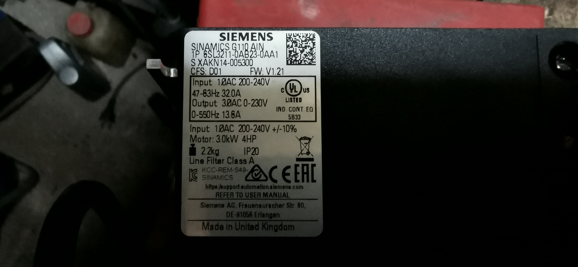

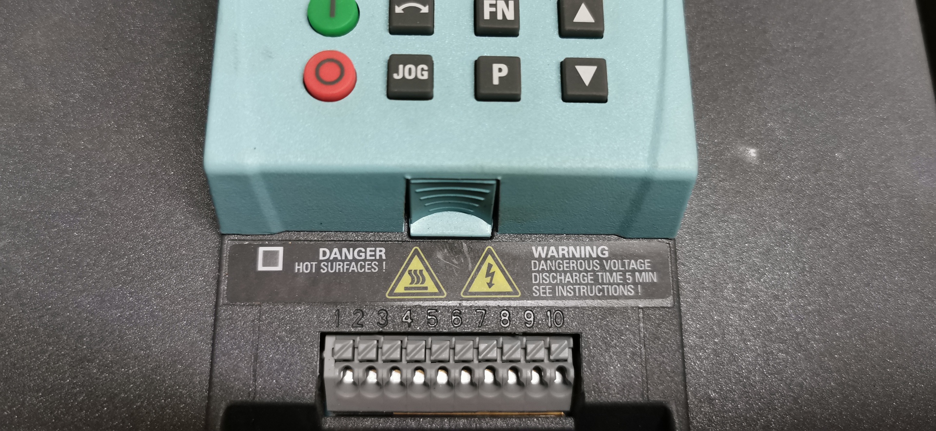

(#) steve25 hozzászólása Feb 10, 2021 /
Van egy Siemens 3KW inverterem, és egy ABB 3KW motor, hajtani vele szeretnék
kompresszort!
FESTO nyomáskapcsoló hozzá.
Szeretném úgy bekötni az invertert hogy a nyomáskapcsoló vezérelje a ki-be kapcsolást a beállított értékeken.
Nem szeretném az invertert kezelni az el lesz dobozolva,
Tehát egy fő kapcsolót szeretnék csak be iktatni.
Működhet a dolog pl. ha bekapcsolom akkor egyből induljon ha a nyomás az értékek alatt van?
Köszönöm a segítséget!

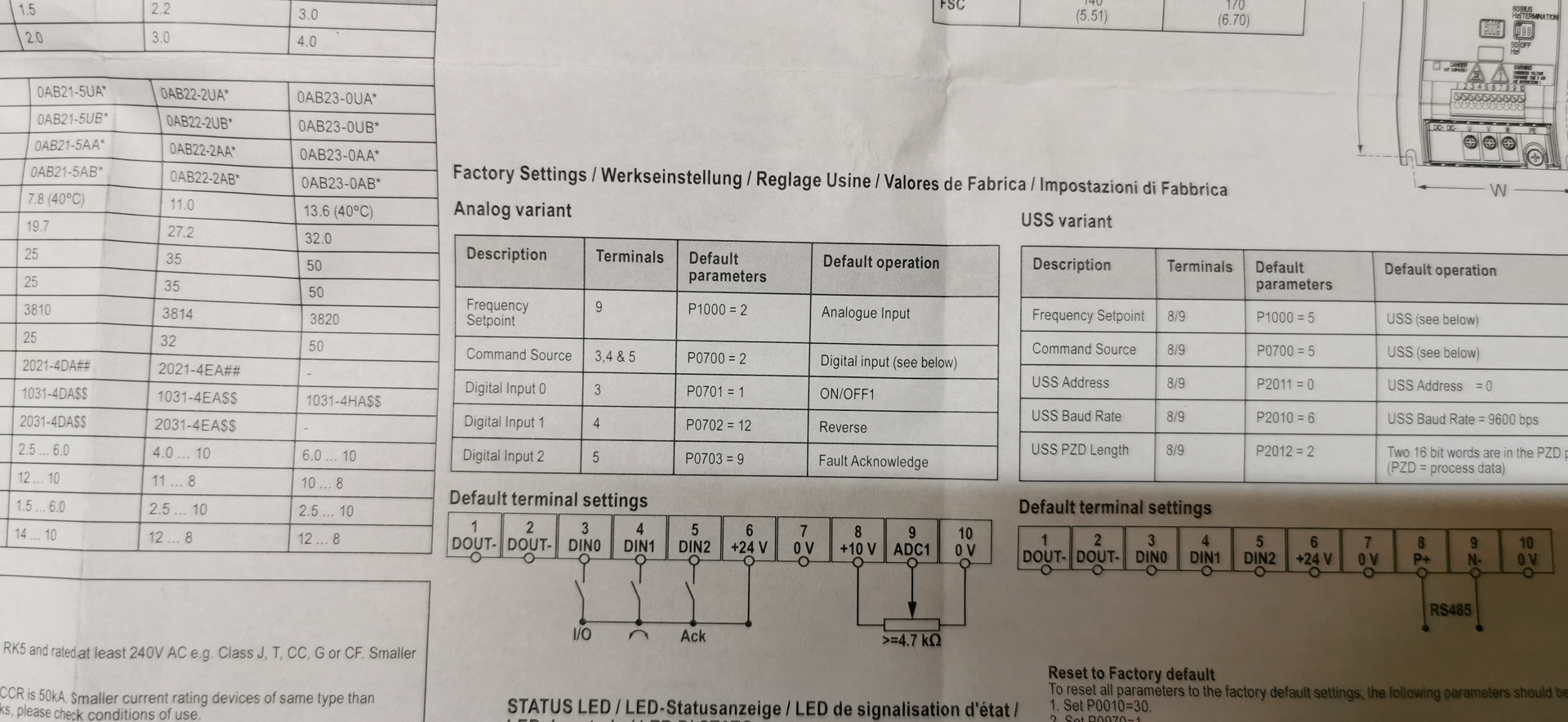

(#) steve25 válasza steve25 hozzászólására (») Feb 10, 2021 /
Illetve az irományon látható bekötést úgy vélem hogy nyomógombbal működik csak?
Vagy úgy jó lehet ha 3 és 6 csatlakozásra kötöm a nyomás kapcsolót?

(#) bandika válasza steve25 hozzászólására (») Feb 10, 2021 / 1
Szerintem nem sok értelme van frekiváltóval ki-be kapcsolgatni a motort. (Kevés az áramod?) Én szabályoznám a fordulatot a beállított alapjel függvényében. Ehhez nyomástávadó kell. Ha eléri a nyomást és nagyon lecsökken a fordulat, akkor kikapcsol (elmegy aludni.) Míg ha leesik a nyomás feléled, és elkezd szabályozni. Ha ragaszkodsz elgondolásodhoz és a frekiváltó a gyári alapértelmezésben van akkor a 3-6 pontokra tett feszmentes kontaktus indítja. Amíg össze van kötve a 3-6 addig megy. Sok sikert.
(#) steve25 válasza bandika hozzászólására (») Feb 12, 2021 /
Annyira nem akarok bele mélyülni a dologba, a legegyszerűbb megoldás érdekel!
Ez a kompresszor esetenként fog működni, tehát nem minden napos a használata,
