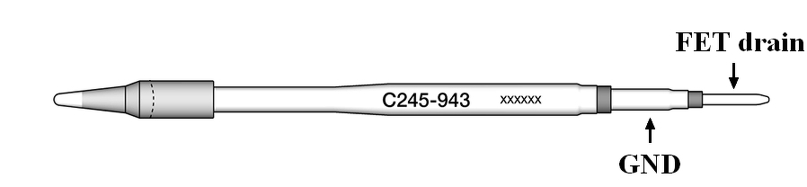

Sjnos a hegy bekötésénél elakadtam, nem tudtam rájönni hova kell kötni a GND és a Fet D lábát.
Ezért újbóli segítségedet kérném.
Köszönettel.
(#) Ge Lee válasza KissAttila hozzászólására (») Nov 25, 2020 /
Tessék.
(#) KissAttila válasza Ge Lee hozzászólására (») Nov 25, 2020 /
Köszönöm szépen, megyek éleszteni.
(#) KissAttila válasza KissAttila hozzászólására (») Nov 26, 2020 /
Elsőre indult és jól működik.
Mégegyszer köszönök mindent.
