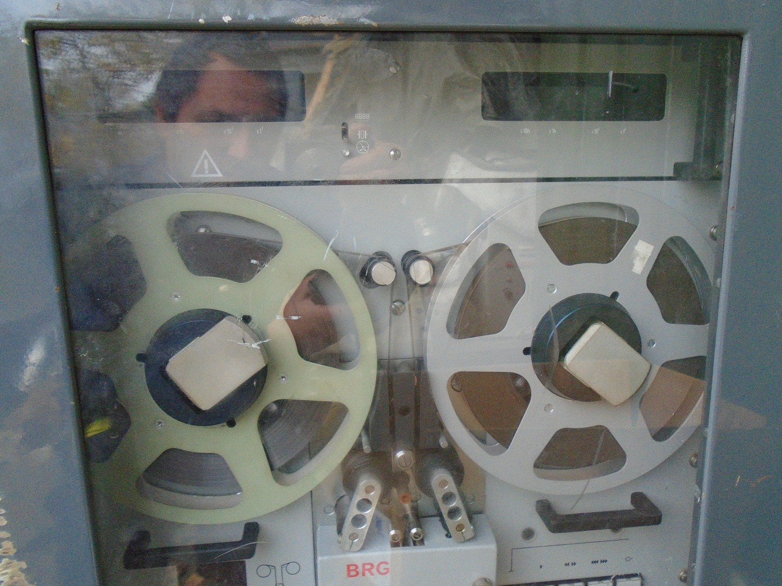

(#) ha4023 válasza mohinger hozzászólására (») Nov 17, 2020 / 2
Csatolok egy szép nagy BRG SHR-116 képet a gyűjteményemből, van valakinek hasonlója csak ML-ben ?
