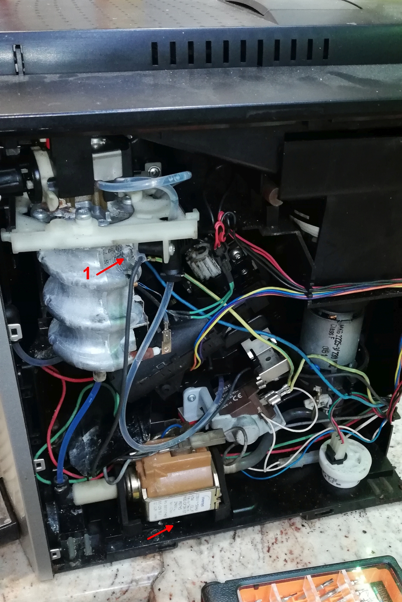

Sziasztok! Másfél éve vettünk egy felújított Jura Impressa E75-öt, ami idén már kétszer lett szervizelve, mivel alul (csepptálca alatt is!) összevizelte magát és leverdeste a FI relét.
Egy ideig jó volt, de most most megint lecsapkodja a FI-t: bekapcsolom, felfűt, öblítés, kávéfőzés és jobb esetben főzés utáni öblítést követően, rosszabb esetben kávéfőzés legvégén veri le, ha nem húzom ki hamarabb a konnektorból.
Befotóztam: egyetlen vízcsepp jelent meg a kazánnál, illetve utána lent egy.
Merre keressem a hibát? Mi lehet az ok?
(#) kávészem válasza lacccci hozzászólására (») Dec 9, 2020 / 1
Szia! Szinte 100 százalék hogy a kazánból kifolyó (csöpögő) víz ráfolyik a fűtés csatlakozóra, és ezért veri a FI-relét. Van ott a kazán alatt vízfolyásnyom rendesen... Még a leeresztőszelep csatlakozóját is vedd szemügyre! Oda is meg a földvezeték. Egy kazán most 11-14ezerft. A gép meg kb 14-16 éves. Esetleg ha szét tudod szedni a kazánt, tömítéscserével orvosolható. De "hál istennek" vascsavarokkal van az alumínium kazán összefogatva. Sok sikert, üdv.

Több mint valószínű, hogy igazad lészen, mivel már cserélve lett a kazánszelep (tavaly) és a gőzcsap (nyáron). Az a furcsa, hogy csere után jó volt egy jódarabig mind a kétszer...
