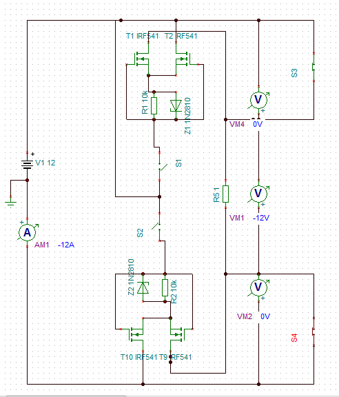

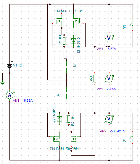

Segítséget szeretnék kérni egy problémához: A lenti áramkörben ha zárom S3 és S4 kapcsolót akkor 12A áram folyik, ami teljesen rendben van 12V, és 1Ohm terhelés esetén. Viszont ha a két kapcsolómat mosfetes kapcsolóáramkörre cserélem, akkor a csatolt képen látható állapot alakul ki a szimulátor szerint. A felső MOSFET-es kapcsolóáramkörön a VM4 6V körüli fesz. esést mér... miért? A cél a két kapcsolók mosfetekkel történő kiváltása lenne, de úgy hogy az áramkör polaritásfüggetlen maradjon.
Ahhoz, hogy pl. az S2 bekapcsoljon, a gate-jét feljebb kell vinni, mint a drain-je van. Ha ez a tranyó bekapcsolt, akkor lesz rajta mondjuk 1 V . Ebből az 1V-ból nem tud bekapcsolni egy FET. A FET addig fog bekapcsolni, amíg még van elegendő gate-source feszültség. Ez most 6 V. Máshogy kell megcsinálni.
És tényleg... kellett mégegy segédtáp...
És az nem jó, hogy az elején legyen egy graetz, utána teljes híd ( hogy meg tudd fordítani a terhelésen a feszültség irányát ) N és P csatornás FET-ekből, meg még két kis tranyó kell, de lehet, hogy az sem.
