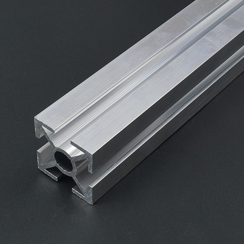

Csak ötletelek, nem tudom milyen műhelyfelszerelésed van. Egy Ilyen profilba bele lehet vágni egy 15 milliméteres hornyot, ami ráfekszik a zártszerelvényre. és kész.

@nedudgi: Forgatót építettem ilyen profilból. Aranyárban adják+ vegyél meg belőle 6 métert egyben.
