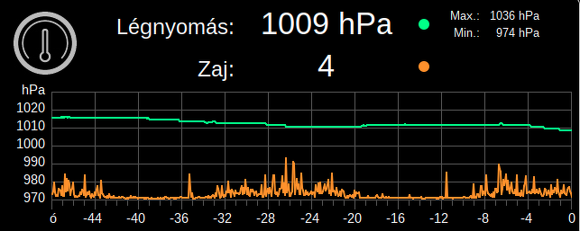

A dolog nem egyszerű mert a zaj nem egy homogén valami, amit egyértelműen be lehet határolni. Ha a szomszéd házába belecsap a villám, nagyobb pillanatnyi hangerőt produkál mintha a két utcával arréb éppen bontanák fel az utat órákon keresztül, utóbbi mégis idegesítőbb. Erre jönnek rá még az egyéni toleranciák... Nem olyan egyszerű meghatározni, mi a zaj. Vannak hivatalos határértékek de az is túl alacsony vagy túl magas, kinek-kinek habitusa szerint.
A kütyü nem nagy dolog csak a mögöttes analízis az érdekesebb, mondhatni ez is egy külön szakma. A mikrofon pillanatnyi hangerőt tud mérni (pontosan vagy kevésbé pontosan) de azután kezdődik az érdekes rész. Mellékletben az én "zajmérőm" legutóbbi eredményei. Vannak kiugrások bőven de azt kell mondjam, igen csendes a környék mostanában, ha nekem kellene görbét rajzolnom, alig emelkedne el napközben a nullától.
