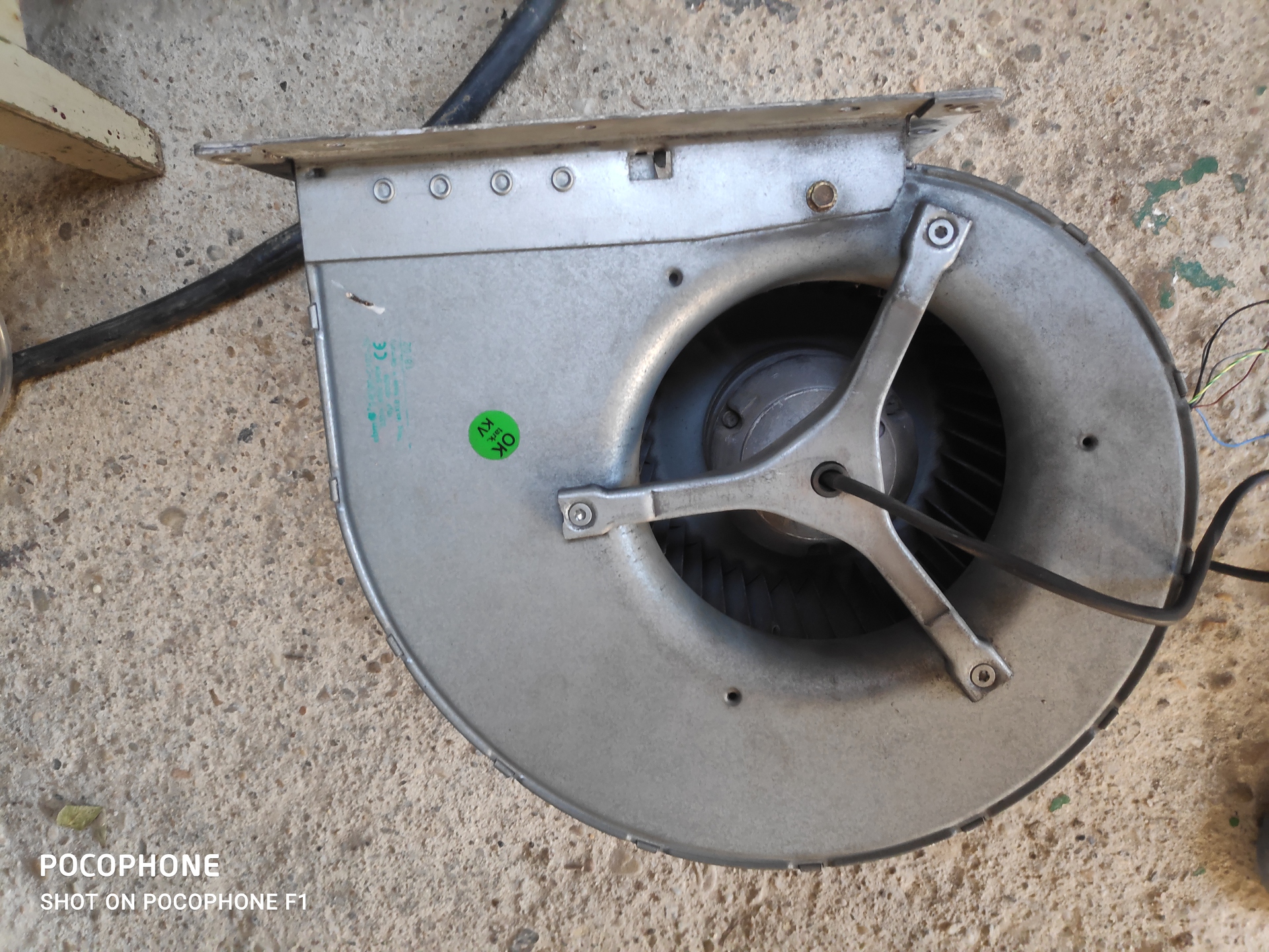

Segítséget szeretnék kérni két motor bekötéséhez. LEISTER CH-6056 10000S 3 fázisú 600°C légfúvó. A hőfok szabályzó poti hiányzik. 3 eres vezeték van kivezetve helyette. A másik motor 1 fázisú légbefúvó 5 eres vezetékkel. Alap helyzetben kézzel nem lehet megforgatni. Lenne benne valamilyen fék?
(#) Hutty válasza szenorb hozzászólására (») Dec 9, 2020 /
Háló!
A légfúvóban nincs fék, szorul.
Adatlap

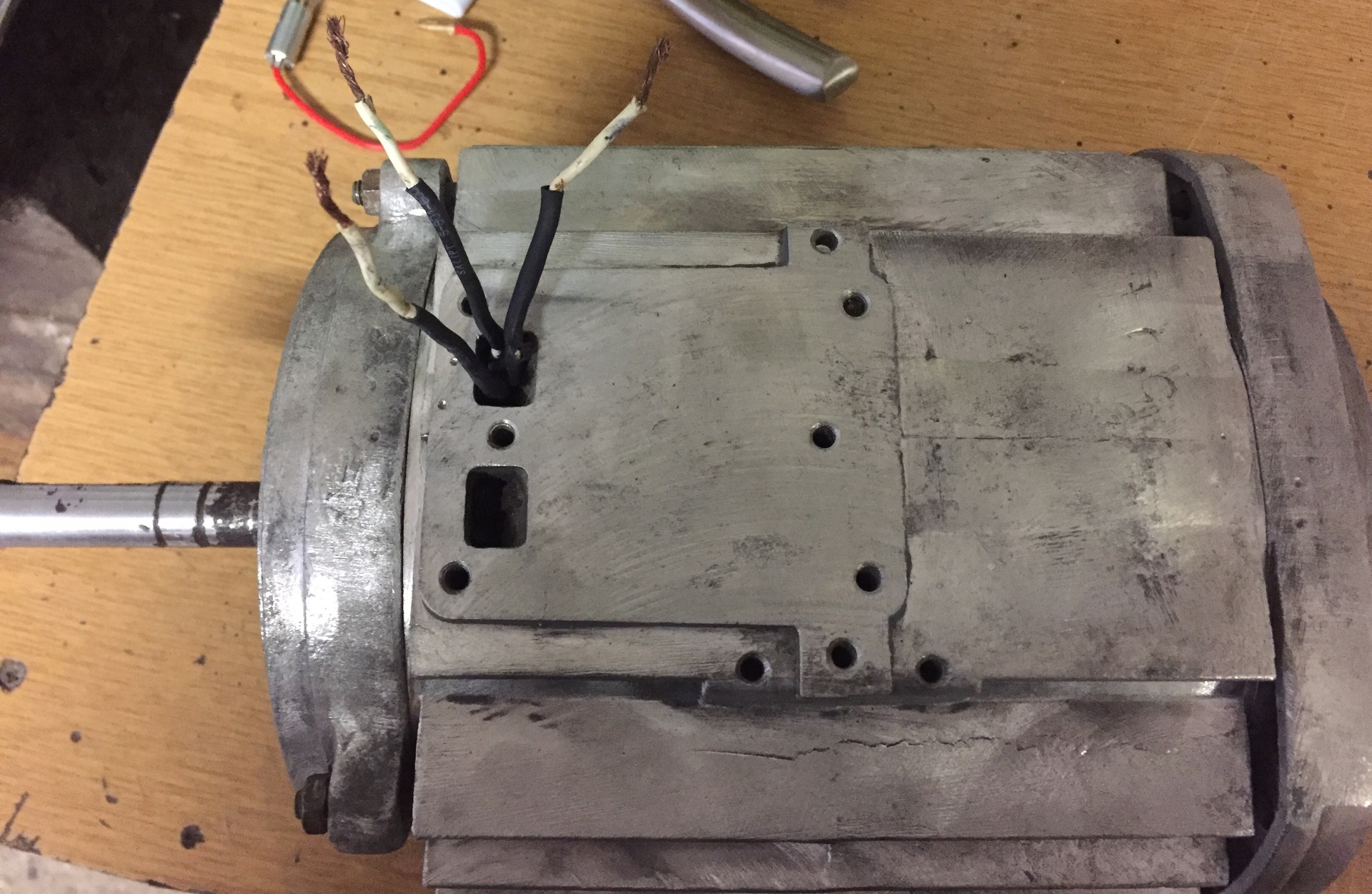

Van itthon egy villanyomotorom és szeretném rendberakni. Már le lett tisztitva, újra lett csapagyazva, mar csak festés és be kell kötni. Ebben szeretnék segítséget kérni. 3 kivezetése van a motornak, 7.5 ohm ellenállás van a kivezetések között. 380-ról szeretném üzemeltetni. Tudnátok segíteni, hogy hogyan kössem be?
(#) StMiklos válasza VoltsAnimations hozzászólására (») Dec 12, 2020 / 1
Szevasz!
Feltételezve, hogy ez egy 3 fázisú motor (a 3 egyforma színű kivezetés és ellenállásuk ezt alátámasztja), és 380V-os, akkor egyszerű: a 3 kivezetésre rákötöd és próba.
Ha rossz irányba forog, akkor megcserélsz 2 fázisvezetéket és akkor jó lesz.
Sok sikert hozzá!
Védőföld bekötéssel kezdünk és azt bontjuk le utoljára!
Üdv: StMiklos
