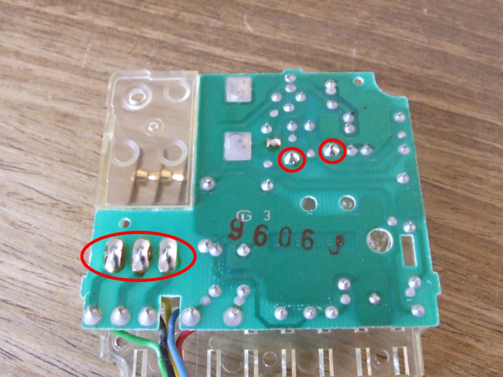

(#) huncsi válasza Sebi hozzászólására (») Dec 7, 2020 /
Közben én is okosodtam:
A fotón látható 5 forrasztási pontot kell először kiforrasztani. Ekkor lejön a panel. (persze én sem így csináltam )
Aztán lehet akkut cserélni, aminek a típusa: Ni-cd 1/3 AA 1,2V. Persze forrfüles

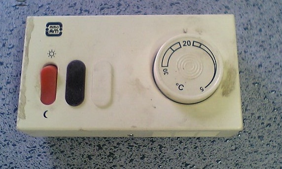

Adott egy a képen szereplő régi termosztát amibe 3 vezeték van bekötve( fázis,nulla,kapcsolószál).
Ezt szeretném lecserélni egy digitálisra aminek a típusa: computherm q3 rf, ebben kérnék segítséget hogy hogyan kössem be hogy működjön is. Előre is köszönöm a segítséget !
(#) proli007 válasza illyk hozzászólására (») Dec 9, 2020 /
MMG5013 => Q3RF
1 => N
2 => 2
3 => L
És még egy átkötés a Q3RF "L" és "1" pontja között.

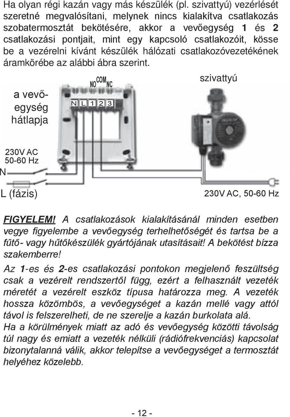

Köszi a segítséget annyi lemaradt hogy , ugye nekem még egy régi fég c24 van fent amit vezérelni szeretnék majd vele. A leírásában ezt az ábrát találtam. Tehát akkor ennek a termosztátnak nem kell külön 230v feszültséget adni?
De kell a termosztátnak 230V. Pontosabban az RF vevőnek, ami az ábrán is van. Mert maga a termosztát elemről megy, de abban az adó van.
A régi termosztátod ami be van/volt kötve, a kazántól kapott hálózati feszültséget, csak épp más célból. Azt lehetne most felhasználni a vevő tápellátására. (Kazánodat én nem ismerem.)
Az ábrát amit találtál, egy szivattyút vezérel. Az N és L ponton kapja a vevő a hálózati feszültséget, és egy ettől független kontaktussal kapcsolja a szivattyú tápfeszültség körét.

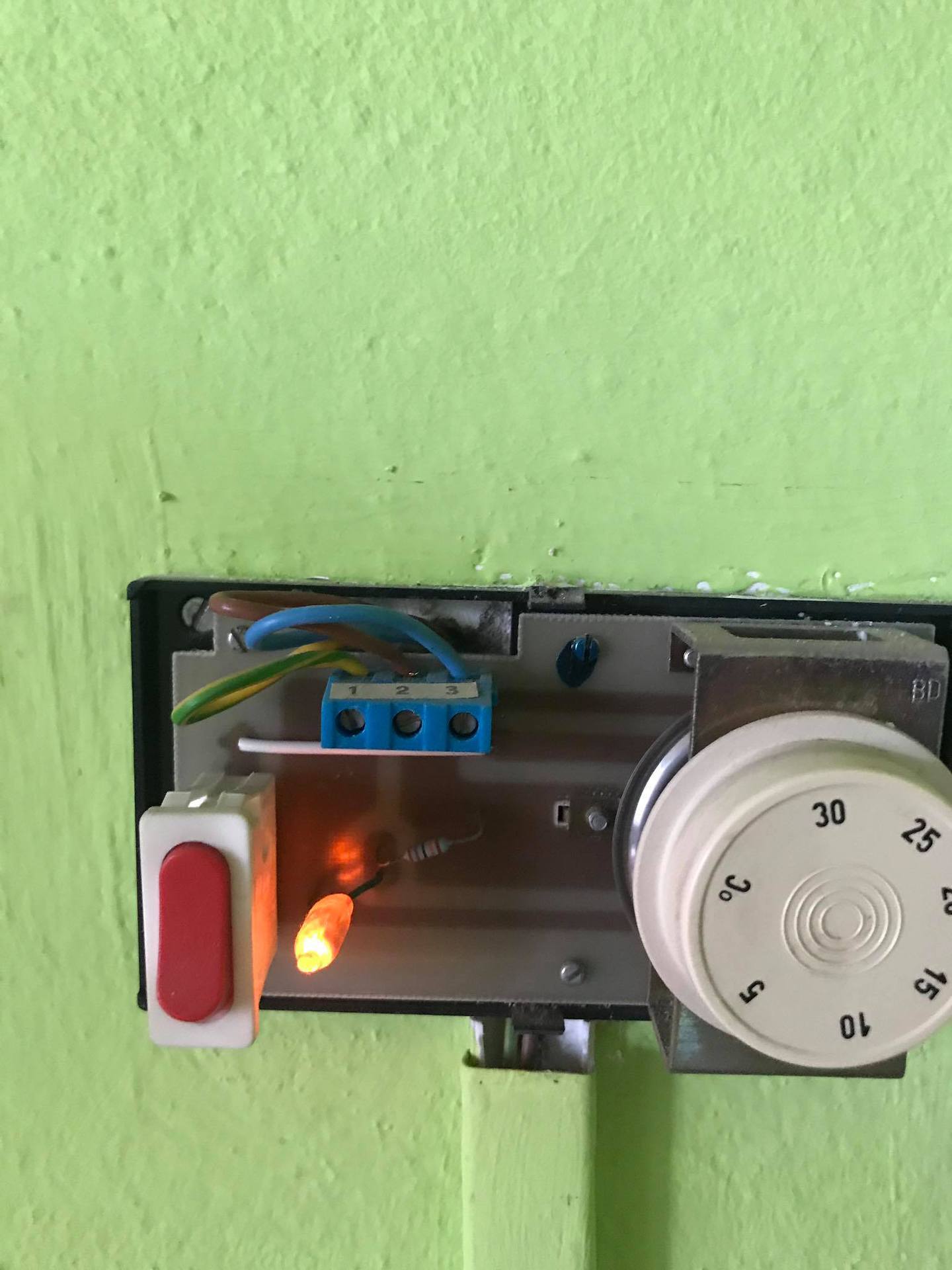

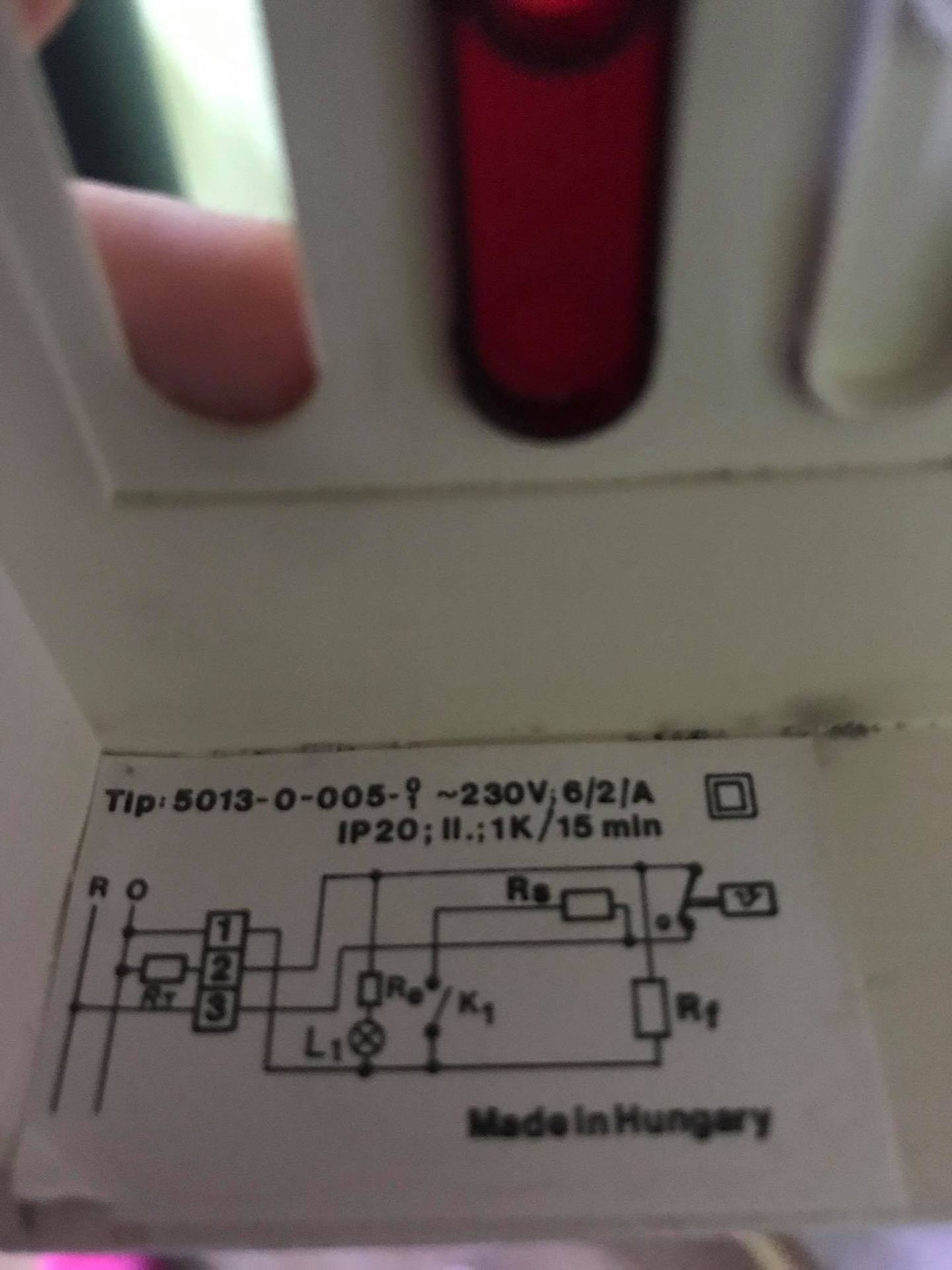

(#) kisdani91 hozzászólása Jan 10, 2021 /
Régi termosztátot szeretném egy újra lecserélni, az új bekötése lenne a kérdésem! 1,2,3 hogy kössem com, no -ra ?
A hozzászólás módosítva: Jan 10, 2021
(#) proli007 válasza kisdani91 hozzászólására (») Jan 10, 2021 /
A régi termosztátod 2 és 3-as pontjára menő vezetéket, az új Com és No pontjára kötöd.
3 -- Com
2 -- No
Az 1-es pontra menő vezetéket vagy kikötöd a kazánnál, vagy leszigeteled.

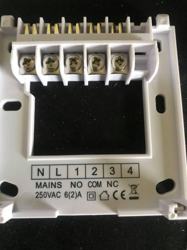

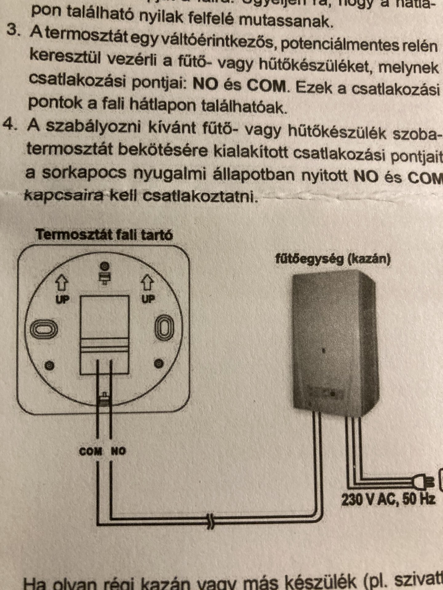

(#) Butcher82 hozzászólása Jan 16, 2021 /
Sziasztok, nekem is lenne egy kérdésem. Régi, kétvezetékes termosztátot akarok, új vezetéknélkülire cserélni, de elakadtam. Köszi előre is a segítséget.
(#) proli007 válasza Butcher82 hozzászólására (») Jan 16, 2021 /
Hello! Ez eddig jó, csak még az L és N pontra hálózati feszültséget kellene adni.
(#) Butcher82 válasza proli007 hozzászólására (») Jan 16, 2021 /
Köszönöm a gyors választ, erre jutottam én is, hát, lesz mit megoldani, mert a közelben nincs semmi a falban
(#) VIM válasza Butcher82 hozzászólására (») Jan 16, 2021 /
Szia! A vevő része lenne az amit mutatsz? Akkor azt a kapcsolni kívánt kazán közelében kell elhelyezni és az adó részét pedig oda ahová csak akarod tenni magát a termosztátot (maradhat azon a helyen is ahol a régi volt csak a vezetékek nem kellenek.
(#) Butcher82 válasza VIM hozzászólására (») Jan 16, 2021 /
Szia,
igen az is megoldás lenne, de most úgy kell megoldjam, hogy a vevő megy fel a régi termosztát helyére. Ez a kérés, mivel a ház három szintes a kazán pedig egy külön épületben van.
A régi termosztát helyéig egyben van lecsövezve, lefűzve a vezeték vagy van benne kötésdoboz? A kettő fekete 1.5-ös vezeték helyére lehetne húzni 4db 0.75-ös sodrott MCu vezetékeket és a 1.5-ös vezetékekkel be lehetne húzni a váltást. A másik dolog, hogy megfontolandó lesz ez a vezetéknélküliség, mert ha kefnis a födém az talán még nem annyira rontja a kommunikációt de ha paneles akkor az sokat.
