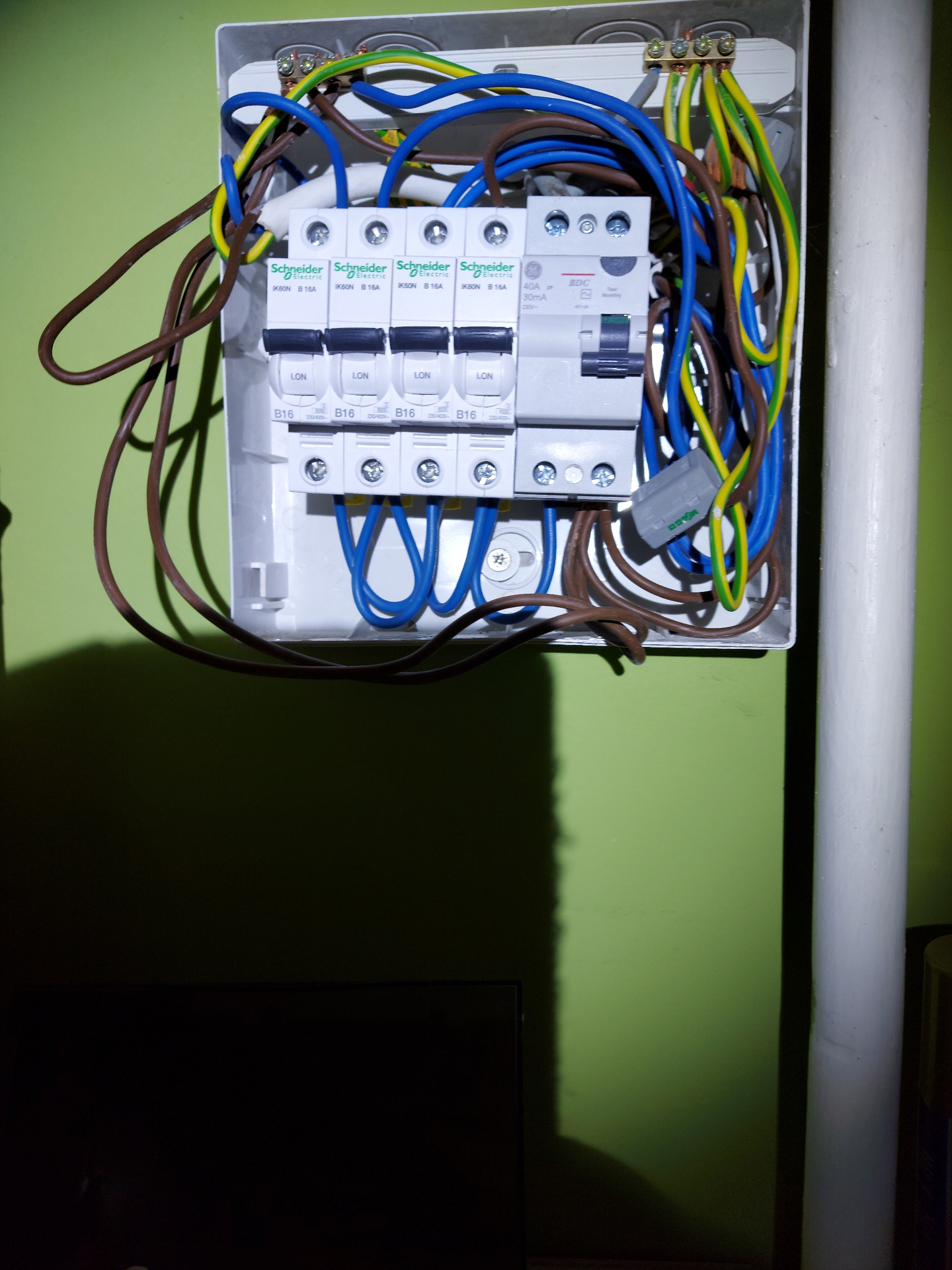

(#) Zsolt 73 hozzászólása Dec 18, 2020 /
Sziasztok !
Íme némi érdekesség, részeges román "villanyszerelő" alkotása !
(#) _BiG_ válasza Zsolt 73 hozzászólására (») Dec 18, 2020 /
Jééézusom...
(#) erbe válasza Zsolt 73 hozzászólására (») Dec 18, 2020 / 1
Tegnap délután a festő szomszéd elhívott egy mozgásérzékelő cseréjéhez, mert sehogy se tudta működésre bírni. (csak a pirosat a kékhez és viszont kötötte be)
A tulajdonos közben megemlítette, hogy mióta leszigetelték a házat, a hátsó kapcsolóval nem lehet kapcsolni, mert akkor az elsővel nem lehet felkapcsolni. Nem volt fenn a lámpa, ott már kiszakadt a tipli a hőszigetelésből. Kiveszem a kapcsolót, 3 szál kék. Az elsőt kapcsoltatva gyorsan kilámpáztam, melyik a két kapcsolószál. Persze mindkettő egyszerre kapott fázist. Átdugdosom, megyünk az elsőhöz. Összesen két szál fekete megy a kapcsolóhoz. Ez már valamivel szebb, mint 3 kék, de nem az igazi. Belevilágítunk a dobozba, amit a nikecell felső rétegébe ágyaztak bele. Közepénél a szigetelés ragasztójába masszívan beleágyazva a két szál.
-Na ez akkor most már így is marad.
Nem román, hanem valódi hamisítatlan magyar villanyszerelő művelte. Azt nem mondták, hogy részeges volt-e.

(#) mugab válasza Zsolt 73 hozzászólására (») Dec 18, 2020 / 1
Szegény hátrányos helyzetű szinvak szakembert nem kéne lenézni...
