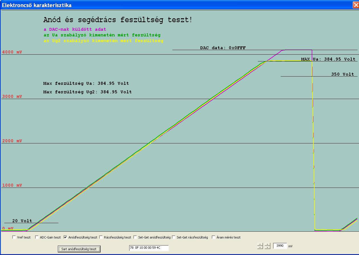

A megoldás a következő lett: a DAC kimeneti feszültségének tűréshatára a gyártó adatlapján feltüntetve +-40mV, ez a pontosság úgy gondoltam ebben az esetben több mint megfelelő így ezt az értéket vettem alapul a további mérésekhez.
Maga a mérés rendkívül egyszerű. A DAC bemenetére 0 - 4095-ig tartományban küldöm ki az adatokat, erre válaszul a DAC kimenetén 0 – 4095mV jelenik meg, minden egyes értéknövelést követően az ADC-vel megmérem ezt a feszültséget és természetesen 0 - 4095 tartományban a kiküldött adattal egyező adatot kell kapjak. Ezt a két adatot egy-egy egyenesen rajzolom ki a PC képernyőjére és ezáltal nagyon egyszerűen és látványosan össze hasonlíthatóak egymással a küldött és kapott értékek. Természetesen az egyenlőség akkor áll fenn, ha a a két egyenes egymást lefedi, ezt pedig a referenciafeszültség értékének beállításával érem el. A referenciafeszültség értékét ugyan már az áramkörben előzőleg beállítottam, így programból csak a korrekcióját állítom, és a beállítást követően az értékét elmentem, a későbbiek során miden mérésnél ez az érték kerül betöltésre. A fentiek alapján a beállítás pontossága +-5mV-on belül tartható, figyelembe véve a DAC +-40mV –os értékét is, szerintem ez nagyon jó értéknek számít. Most már az ADC-vel lehet feszültséget mérni, vagyis nem mellékesen elkészült egy egészen pontos kis PC-s multiméter...
Esetleg feszültség referencia?
Szia, végül is ha úgy vesszük, közvetve ennek a DAC -nak a belső referenciáját vettem alapnak, az általad ajánlott referencia IC valóban pontosabb, mert 5V -on tudja a +-50mV-ot, ellentétben az általam használttal, ami 2V-on tudja kb. ugyanezt, szerintem ez sem olyan rossz alap.
Az előbbiekben leírt megoldás teljességgel beváltotta a hozzáfűzött elvárásaimat, ezért a többi beállítást is erre a módszerre vezettem vissza és mind a négy feszültségszabályzót ezzel a módszerrel állítottam be.

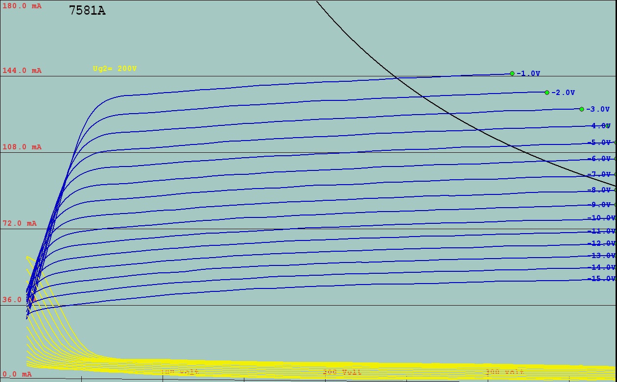

Egy kis pihenő után újra folytatnám a leírást, de előtte mutatnék egy egészen szép mérést(hogy már jó-e, abban még nem vagyok teljesen biztos). Ezek egy 7581A pentóda párosról készültek. Mint ahogy látható egyrészt eltűntek a grafikonokról a hullámosságok(azért ez elég sok munkába került), másrészt a két cső nagyon szép párost alkot. Ahogy eddig is az első képen a két cső együtt, a második, harmadik képen, külön-külön.

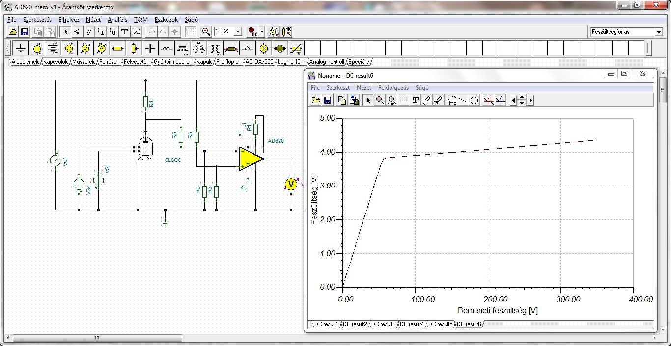

Még egy beállítás van hátra, az árammérés, sajnos erre nem tudtam kitalálni még megfelelő „öndiagnosztikát”, így maradt a hagyományos módszer, vagyis ismert értékű ellenállást kellett ráakasztanom a kimenetre(anód-katód pontok közé) és a ténylegesen mért eredményt összehasonlítani a számolttal.
De még mielőtt erről felraknék egy-két képet, ezekről a beállításokról el kell mondjam, hogy sajnos az előzőekben leírt áramtükrös mérési megoldás nem váltotta be a hozzáfűzött reményeimet, túl szép lett volna hogy igaz legyen. Már így is csak a segédrácsáram mérésére korlátoztam a használatát, de mivel ebből számoltam volna közvetve az anódáram értékét ebben az esetben is komoly mérési hibákat okozott nagyobb áramértékeknél. Ezért ismét az elejéről kellett ezzel a kérdéskörrel indulnom. Valamikor Itt: és Itt: írtam erről a megoldásról, de valahogy mindig elodáztam ezt a változatot, mert a szükséges IC nem a legolcsóbb alkatrészek közé tartozik. Most mégis meg kellett lépnem ezt verziót. A mérést négy AD620 –as IC-vel oldottam meg, és úgy tűnik ez már hozza az elvárt eredményt. Az alábbiakban két rajz a megoldásról, remélem ennek a linearitásával sem lesz problémám, az első képen a linearitást próbálom szimulálni, itt egy Rt jelű ellenállás lenne a terhelés, a másodikon pedig a pentóda anódjában 50 Ohmos mérőellenálláson a tényleges anódáramot mérve.

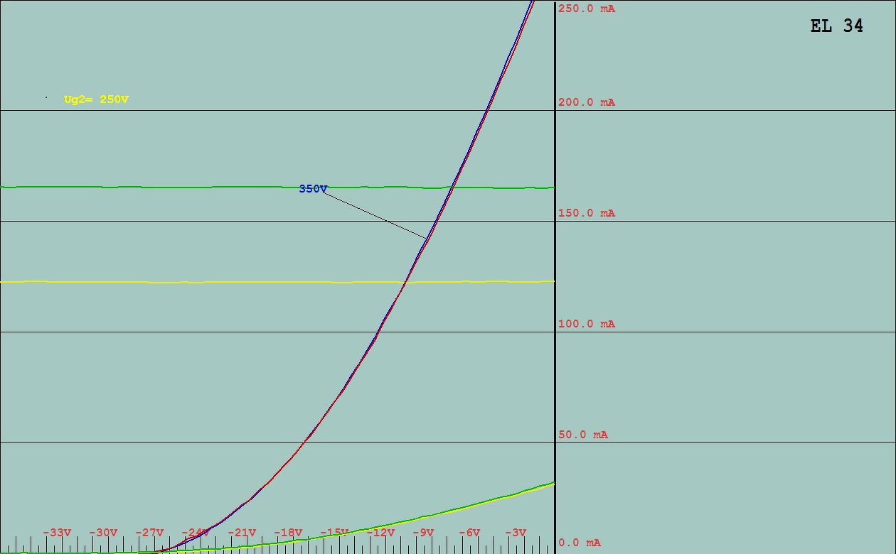

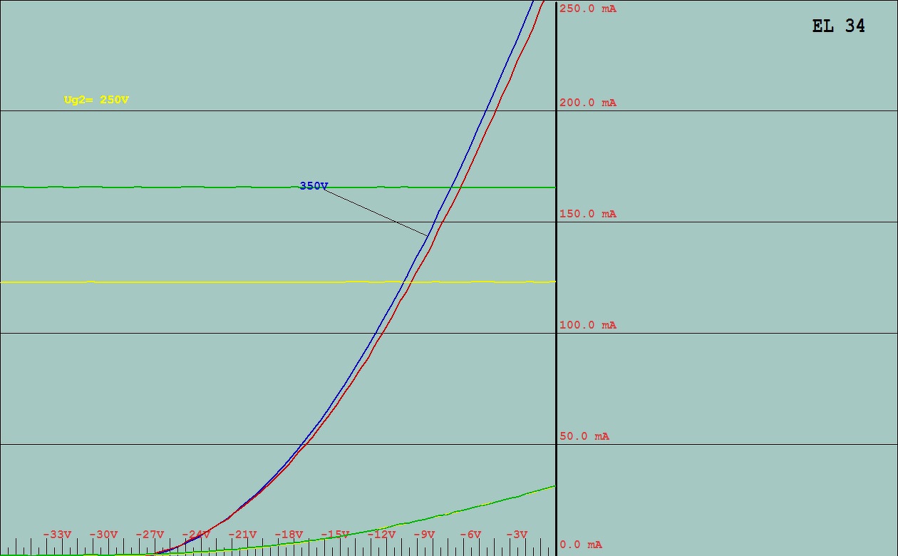

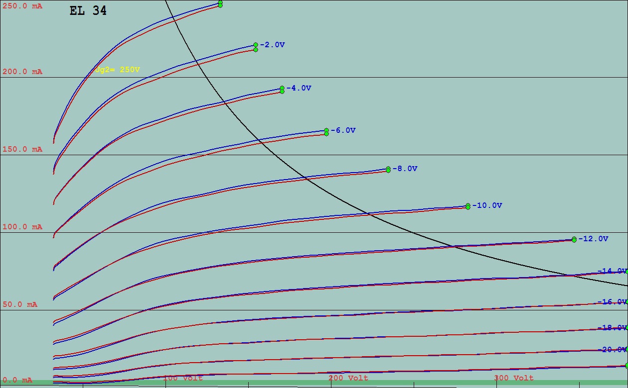

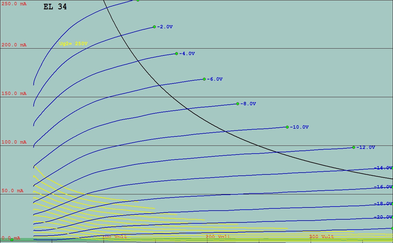

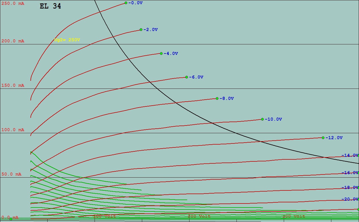

Jó néhány mérést készítettem az elmúlt időben ezek közül kiválasztottam 4 darab EL34- et, mivel ezeken keresztül nagyon szépen látható, mikor képez két cső egy párost és szerintem, mikor nem. Azt hogy milyen összeállításban vettem a csöveket már nem tudom, de vélhetően nem párosítva vásároltam, a mérés előtt azért megpróbáltam legalább egy párt összeállítani, a másik kettő elég eltérő értékeket mutat. Mivel az előző képen egy nagyon szép szimmetrikus csőmérést mutattam, most erre egy ellenpéldát tennék fel.
Első kép a szokásos Ua karakterisztika AB csövek együttes mérésével, a két cső között 0V-os rácsfeszültség esetén, majdnem 50mA eltérés mutatkozik, de a nyugalmi áram közelében(50mA) már csak 4-5mA az eltérés. Mint a feszültségszabályzók leírásánál említetten az Ug1 feszültségek értékét külön-külön értékre lehet állítani, aminek segítségével most különböző, de együtt futó értékeket lehet küldeni a csövek vezérlőrácsára, (mint a bias beállításánál). A második képen egy ilyen mérés látható, a B cső rácsfeszültsége -0.6V -al van eltolva. A 2. kép annyiban változott, hogy a nyugalmi áram környékén(-16V, 50mA) egy nagyon kis sávban sikerült a két cső áramát kiegyenlíteni, nagy áramoknál azonban továbbra is jelentős az eltérés. A 3. és 4. képen a csövek mérése külön-külön látható.
Ugyanehhez a méréshez tartozik még két ábra, a transzferkarakterisztikák, Most mindössze egy grafikont rajzoltam ki, a jellemző beállításokkal(Ua 350V, Ug2 250V) az Ug1 függvényében. Amennyiben a két vezérlőfeszültség azonos, akkor az első ábra szerinti eredményt kaptam amiről egyértelműen látszik, hogy mekkora az eltérés a két cső között. Pontosabban 0V-os rácsfeszültségnél(260mA-210mA) ez 50mA eltérést mutat, mint már az előző ábráknál látható volt. A második képen most a B cső rácsfeszültségét -0.6V al csökkentve, látható hogy az eltérés nem csak a felső régiókban áll fenn, de a bias pont alatti régióban is mutatkozik. Vagyis ezt a "csőpárost" csak egyetlen pontban lehet kiegyenlíteni, mivel a két karakterisztika keresztezi egymást.

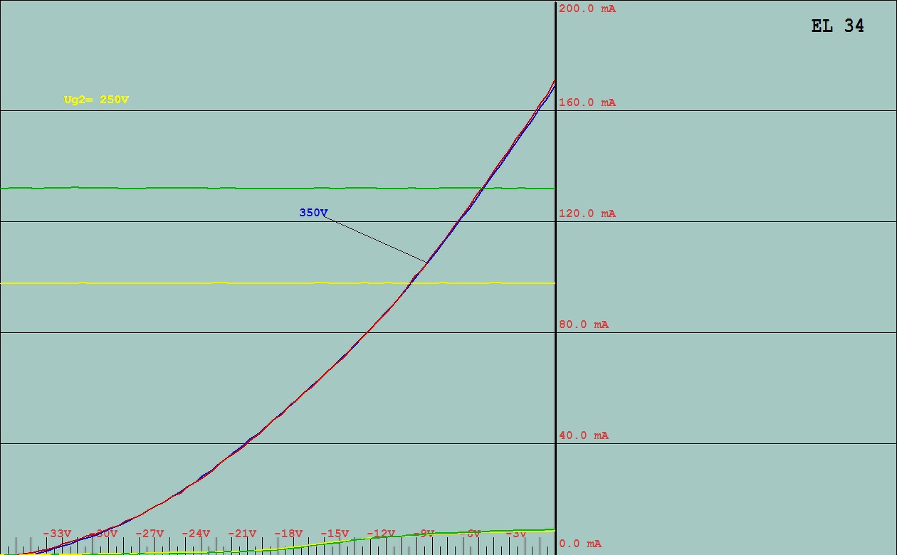

A következő páros már egy kicsit barátságosabb képet mutat, ezek között is van egy kevés különbség, de ezek már abba a kategóriába tartoznak amit könnyen és jól ki lehet küszöbölni a bias beállítással. A képeket ugyanabban a sorrendben készítettem mint előzőket. Az első képen az Ua karakterisztikán alapbeállításánál van egy kevés különbség, a két cső között(240mA-230mA) 10 mA eltérés mutatkozik, de első ránézésre ez a teljes tartományban láthatóan egyenes arányban nő. Ezután nézzük most úgy, hogy kicsit csökkentjük a B cső rácsfeszültségét. A második képen a B cső rácsfeszültsége -0.2V –al el van tolva, ebből a képből látható, hogy a nyugalmi áram (50mA)környékén nagyon szépen helyreállt a szimmetria, nagyobb áramnál maradt ugyan némi különbség, de ez már elhanyagolhatónak tűnik(240mA –nél, kb. 5mA). A 3. és negyedik kép továbbra is a megszokott A/B karakterisztikák, külön-külön.
A hozzászólás módosítva: Feb 7, 2021
Szintén ugyanehhez a méréshez tartozik az alábbi két ábra, a transzferkarakterisztikák. Amennyiben a két vezérlőfeszültség azonos értékre van állítva akkor az első kép szerinti eredmény kapjuk. Az előző csőpár mérésével ellentétben, jelen esetben 200mA környékén mindössze 10mA az eltérés, és ez arányosan növekszik az anódáram értékének növekedésével. Most a következő mérést úgy állítottam be, hogy a két cső nyugalmi árama megegyezzen, ez a A cső -0.2V –al történő beállításával lett elérhető, ennek a mérését mutatja a második kép. Ennek a mérésnek a képéből látható, hogy gyönyörűen helyreállt szinte a teljes tartományban a szimmetria, különösen akkor, ha azt is figyelembe vesszük, hogy ennek a csőtípusnak 160mA a megengedett max. katódárama.
