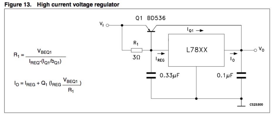

(#) macska hozzászólása Dec 23, 2020 /
Sziasztok, lehet hogy már valaki feltette a kérdés, egy Popcorn A410-hez szeretnék egy lineáris tápot.
(#) proli007 válasza macska hozzászólására (») Dec 23, 2020 / 1
Hello! Ezt a kérdést tényleg biztos nem tette fel senki, lévén hogy nincs benne kérdés..
(#) macska válasza proli007 hozzászólására (») Dec 23, 2020 /
Bocs a fele lemaradt, tehát ez a kapcsolás megfelelő hozzá?
(#) Bakman válasza macska hozzászólására (») Dec 23, 2020 /
Nem túl szerencsés elrendezés, a B-E a stabilizátor kimenete és a kapcsolás kimenete között van. A gyári ajánlás is PNP tranzisztort mutat, lásd melléklet. A tranzisztor típusa kb. mindegy, ha bírja a fogyasztó áramát.
Miért nem veszel inkább egy 12 V-os tápegységet? Ekkora áramnál jelentős veszteség fog keletkezni a tranzisztoron, fűteni fog szépen.
A gyári tápját szeretném lecserélni, azt olvastam jobb a hangja egy lineáris táppal. Egyébként a gyári tápra 12V 3A van írva.
A hozzászólás módosítva: Dec 23, 2020
A 12 V-ból egy csomó belső, kapcsolóüzemű tápegység állítja elő a részegységeknek szükséges feszültségeket. Ez egy számítógép, 99,9 %-ban digitális.
Aki ezt írta, egyszerűen a palcebó hatás áldozata lett vagy valamiért annyira leromlott a tápegysége állapota, hogy valóban vitt extra zajt a rendszerbe. Az ilyen állításokat nem tudják semmilyen mérhető ténnyel alátámasztani.
Mindazonáltal a te dolgod, ha gondolod próbáld ki, nem egy nagy befektetés.
