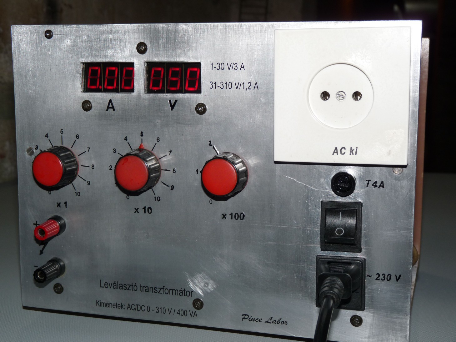

(#) vision61 hozzászólása Dec 30, 2020 / 14
A napokban kereste egy fórumtárs a Rádió Technikában (is) megjelent régi cikket, ami szerint szeretne építeni egy "mestertranszformátort".
Ötletadóként megosztom az általam néhány éve épített sokadik (remélem ez már nálam marad), ilyen biztonsági leválasztóként is használható készüléket.
Az alap a Kaposvári Villamossági Gyár 400 VA-es dupla csévetestes biztonsági trafója. A 220 V-os primer maradt változatlan, a külön csévetesten lévő eredeti szekunder helyére kerültek a 10x1 V, 10x10 V, és 2x100 V-os tekercsek, illetve néhány segédtekercs a műszereknek. 30 V-ig 3 A, afölött 1,2 A a tartós terhelhetősége. A 3 yaxley strapabíró kerámia (Made in CCCP), a váltásoknál nem zárja rövidre a két egymás melletti szegmenst, ez lényeges szempont. Van egy lágyindító a bemeneten, a kimeneten graetz híd is, így rendelkezésre áll AC, illetve szűretlen DC feszültség is. Mivel volt régebbről LD110, LD111 alapú műszer, így a kimeneti feszültség és árammérés is megoldott, némi trükkel.
A doboza ragasztott laminált padló, és egy Aiwa mini hifi burkolata.
Egy toroidos leválasztóhoz képest, itt hátrány a kapcsolgatáskori "áramkimaradás", de ez gyakorlatilag nekem nem került pénzbe. Viszont a linkelt Statronnal ellentétben, ez az alacsonyabb (kb. 20-25 V) alatti feszültségeken sem terhelésfüggő.
