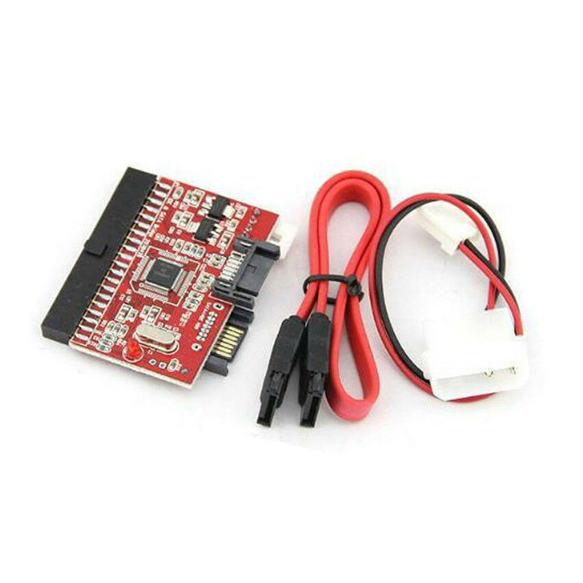

(#) Kari55 hozzászólása Dec 19, 2020 /
Van egy Gigabyte alaplapom amiben csak egy IDE aljzat van, ezért vettem egy IDE - SATA ATA ATAPI átalakítót, melléklet, hogy a CVC-t, és a vinyót is tudjam használni.
A YOUTUBE-on láttam egy viceót, ahol minkét tápkábelt rádugja a vinyóra.
Én csak az átalakítónak adtam tápot. Bővebben: Link
Ezzel nem teszem tönkre a vinyót?
(#) Chipmunk1960 válasza Kari55 hozzászólására (») Dec 19, 2020 /
Szia, Ez csak adat-vonalat konvertálja, azért kell neki a táp, s kell külön a vinyónak is, hogy az is működjön. Az enyémen van egy kapcsoló is, amivel az adatirányt lehet megfordítani, SATA >IDE
(#) Kari55 válasza Chipmunk1960 hozzászólására (») Dec 19, 2020 /
Köszönöm, akkor uccu neki...
