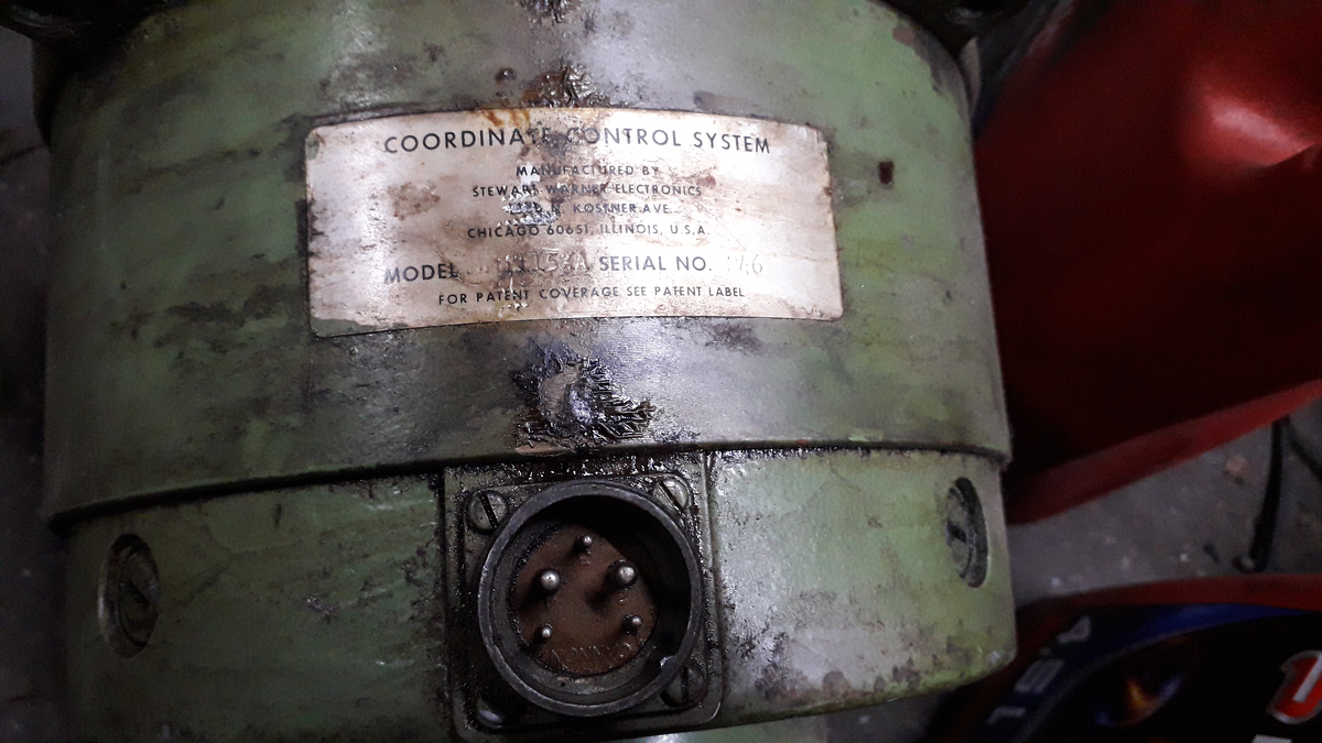

(#) Bakman hozzászólása Feb 7, 2021 /
Estét!
Ismerősöm vett egy marógépet, kissé hiányos állapotban. A gép meglehetősen régi, kb. csókolomot kell köszönnöm neki.
Az asztal X és Y irányú mozgatása történhet kézzel és motorral. A motorhoz semmilyen vezérlő nincs de a gép korából gondolván, nem lehetett az eredeti sem űrtechnika. A motor kivezetésein két tekercs különíthető el egyértelműen. Egy kb. 20 Ω-os (két középső érintkező) és egy kb. 800 Ω-os tekercs (két alsó étinkező). Létezhet, hogy ez egy "egyszerű" univerzális motor? Gerjesztés aztán hadd szóljon?
(#) pucuka válasza Bakman hozzászólására (») Feb 7, 2021 /
Gyanítom, nem univerzális motor. Ahhoz egyformának kellene lennie az állórész, és a forgórész tekercseinek.
Szerintem ez egy külső gerjesztésű egyenáramú motor, a 20 Ω -s tekercs a gerjesztés az állórészen, a 800 Ω -os a forgórészen. A 800 Ω -os tekercsen az áram változtatásával primán lehet változtatni a fordulatszámot.
(#) Bakman válasza pucuka hozzászólására (») Feb 7, 2021 /
Ez lenne a végső cél, működésbe hozni. Nem lehet, hogy a nagyobb ellenállású az állórészen van? Logikusabbnak tűnik. Sok menettel nagy mágneses teret gejeszteni.
Aztán ki tudja, lehet hogy majd szét kell szedni mert ilyen csatlakozó a világon nincs.
Értekeztem erbe fórumtárssal. Ő is azt mondta hogy fordítva. Lehet. De ha úgyis szétszeded, egyből kiderül. Szerintem kisebb árammal könnyebb szabályozni.
(#) proli007 válasza Bakman hozzászólására (») Feb 7, 2021 /
Hello! Kiveszed a szénkefét, egyből megtudod mi a helyzet..
