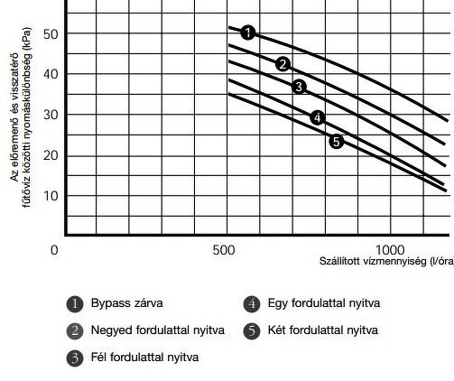

(#) Hutty válasza Kbhont hozzászólására (») Jan 10, 2021 / 1
Nem egészséges, ha a bypass körön rövidre záródik a fűtéskör.
A kezelési útmutató 26. oldalán írja a beállítást, de lehet a szeleptányér alá szorult kosztól nem tud záródni.

A Bypass szelepet meg lezártam! Nálam mezei radiátor szelepek vannak, amik mindig nyitva vannak!

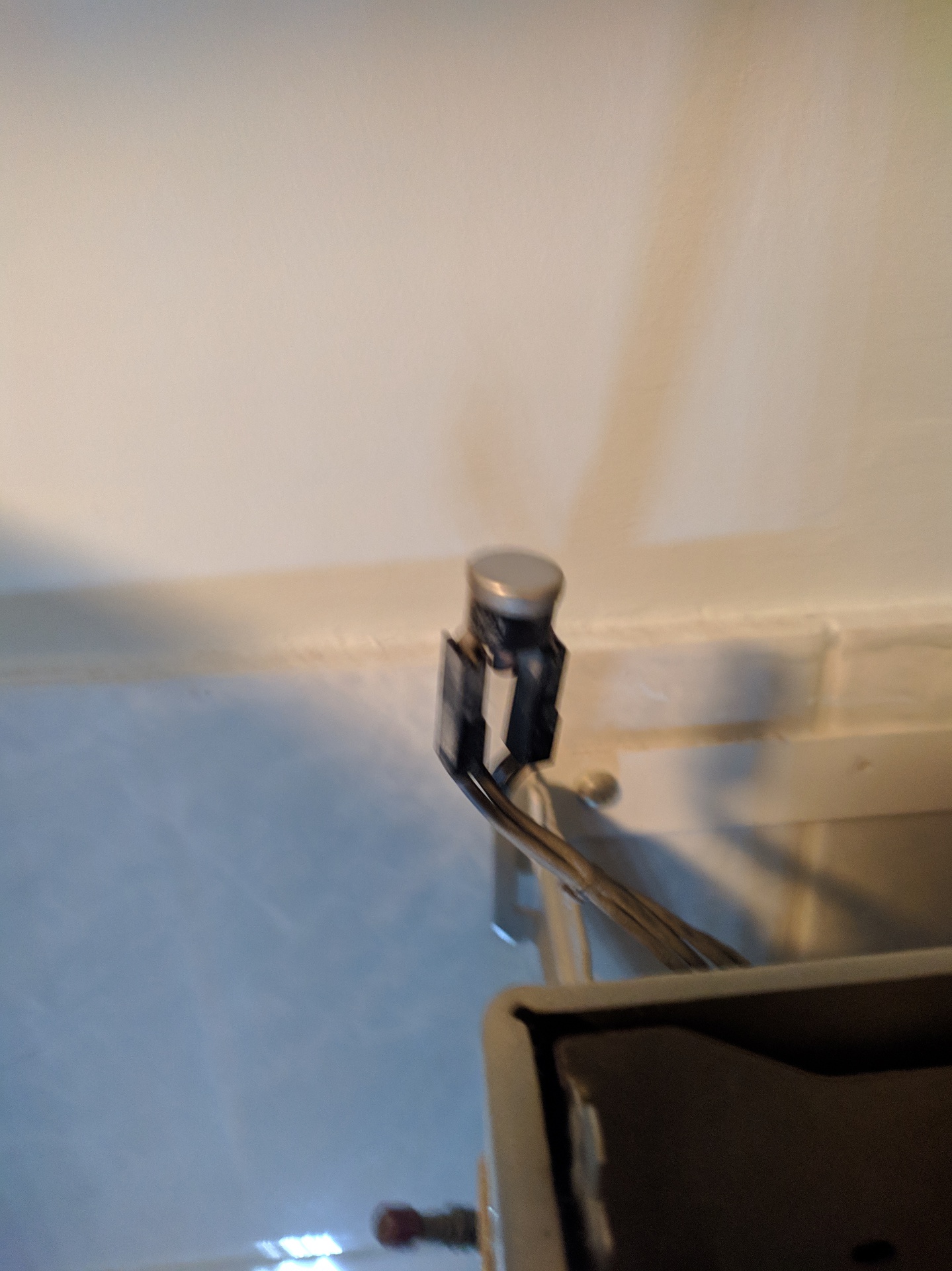

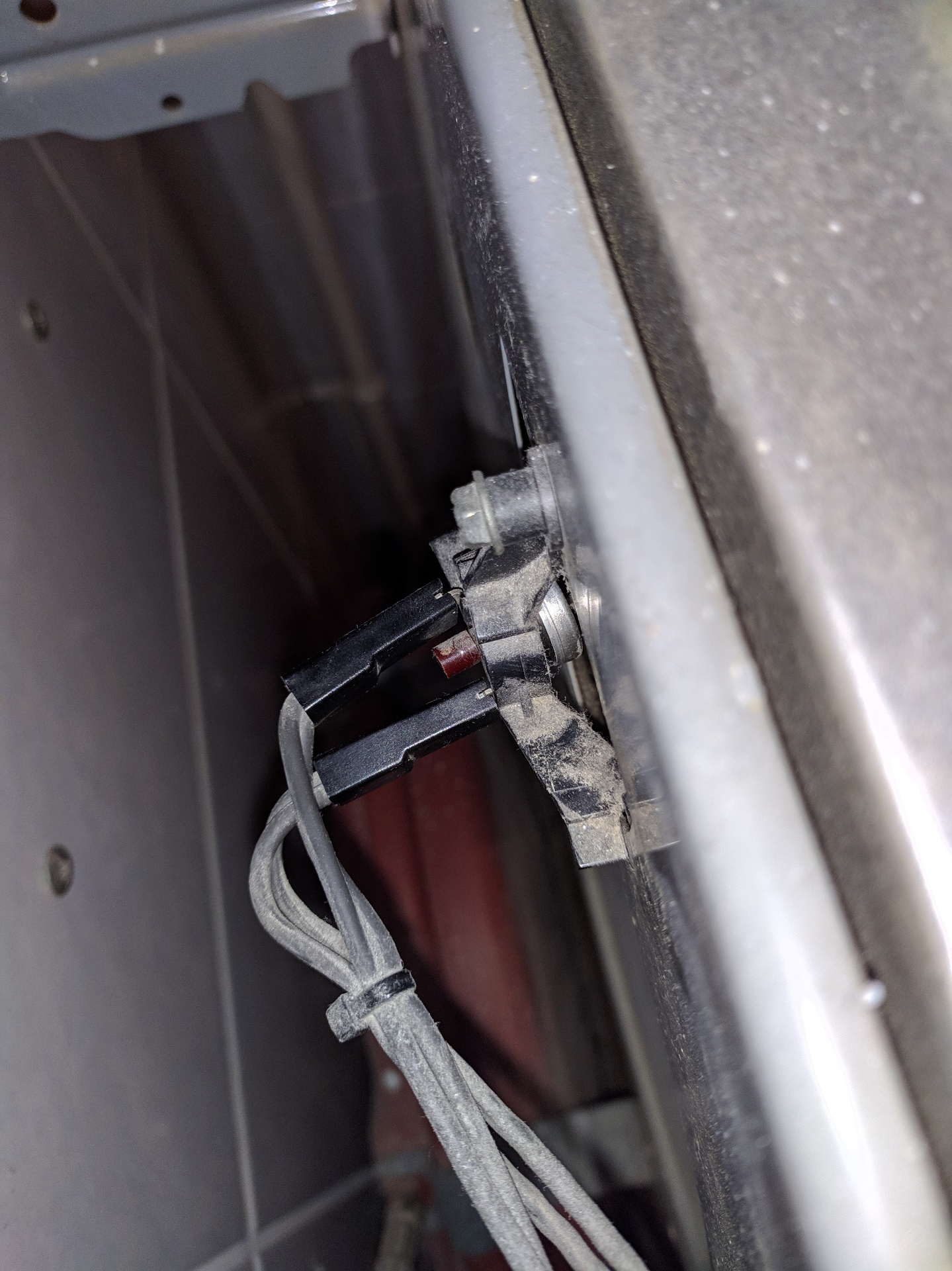

Van egy Saunier Duval Themis 23 kazánunk, ami mostanában kikapcsol és a piros LED jelez az előlapján. Azt tapasztaltam, hogy a fényképen lévő alkatrész melegszik túl, melynek hatására a kis RESET gombja kiugrik és a kazán leáll a jelzett hibával. A gombot visszanyomva megy tovább a rendszer valameddig. A hiba az ünnepek alatt jelentkezett először. Megnéztem és láttam, hogy poros a terület, így arra gondolva, hogy lehet, hogy a por melegszik túl, kitakarítottam, ahogy lehetett és a hiba megszűnt egészen tegnapig, amikor újra jelentkezett ( a kazánt extra szétszedés nélkül évente portalanítom ) !
Arról szeretnék érdeklődni, hogy mennyire reális ok, hogy csak az érzékelő hibája (mivel a készülék már több, mint 20 éve rendben teszi a dolgát, úgy gondolom, hogy ez az alkatrész "elfáradt", cserélni kell!), vagy nézzek meg mást is ?!
Amennyiben igen, akkor milyen típus való ebbe, mire figyeljek, esetleg beszerzési lehetőség !?
A készülék kéményes, a kémény tiszta, a helyiségben érzékeny CO szenzor van, nem jelez.
Csatoltam a képet, a kazán hátuljából, egy műanyag kengyelből fordítottam ki az alkatrészt.
Várom a tanácsotokat, előre is köszönöm a segítséget!
(#) VIM válasza kissi hozzászólására (») Jan 13, 2021 /
Szia! Honnan vetted le ezt a klixont, csőről vagy a kazántestről? Ha a kazántestről akkor az valószínű, hogy túlmelegszik a belső elszennyeződéstől, mert bitermikus hőcserélője van. Ha csőről vetted le az valószínű, hogy cserélni lehet a ráírt hőértékűre.
(#) kissi válasza VIM hozzászólására (») Jan 13, 2021 /
Köszönöm, hogy foglalkozol a kérdésemmel!
A kémény kivezetésének közelében a kazántesten van ( a hátlapot jelenti ez nekem a kép szerint, egy műanyag keretbe dugva!), nem csövön. A csatolt kép szerint nézett ki a tisztítás előtt, a tisztításnál ecsettel, porszívóval és vizes ruhával dolgoztam, de hétvégén behozom a kompresszort is ! Reális az elképzelésem, hogy el tud fáradni, a szerelői gyakorlatban találkoztok ilyen problémával, esetleg még mindig a por okozhat ilyen gondot vagy más gond van és szerelőért kiállt ?! Úgy emlékszem, hogy annak idején azt írták a használati utasításban, hogy akkor jelez a LED, ha "füstgáz" ?! veszély van, én ezt úgy fordítottam le magamban, hogy ha CO keletkezik az égés során, akkor az ott oxidálódva hőt fejleszt és ez működteti a védelmet...jól okoskodom ?!
Várom a válaszokat, okosítást !
A hozzászólás módosítva: Jan 13, 2021
Akkor ez a füstgáz visszaáramlást érzékelő klixon, nem CO! Tilos kiiktatni és mindenképpen utána kell járni a leoldáyokat okozó problémának.
Aha...mi okozhatja? A kéményt néztem egyből, tiszta volt, az illesztéseket (csöveknél) is jónak láttam...
Nincs a fürdőben (ott van a kazán) semmi rossz szag, úgy gondolom, hogy a füstgázt megéreznénk, mintha a gáztűzhely vagy perzselő illatát is...ezért gondoltam, hogy ez is egyfajta CO érzékelés.
A krábban kérdezett elfáradás nem jellemző ?!
Ki tudja ezt rendesen megnézni? Kéményseprő ?
Nem megfelelő a kémény huzata. Az égéstermék a deflektornál visszafelé áramlik és ezért a klixon túlmelegszik..
