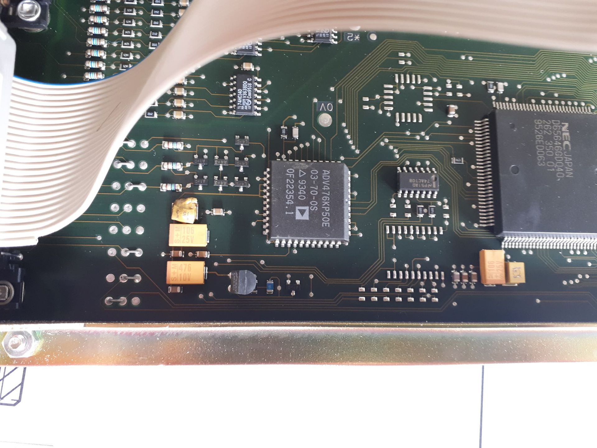

Nem tudom jó helyre írok-e, de tudna segíteni valaki, mi lehet a megolvadt alkatrész? Felső sor gyártó jelzés, és egy K-betű, az alsó 15, és egy 3-as. Több helyen is vendégszerepel a nyákon, ugyan ezen kondikkal karöltve. Ha jól sejtem valami induktivitás? 15mH, 10%? A hozzászólás módosítva: Jún 10, 2020

Inkább a kép jobb alsó sarkán is szereplő kisebb tantál kondira tippelek.
