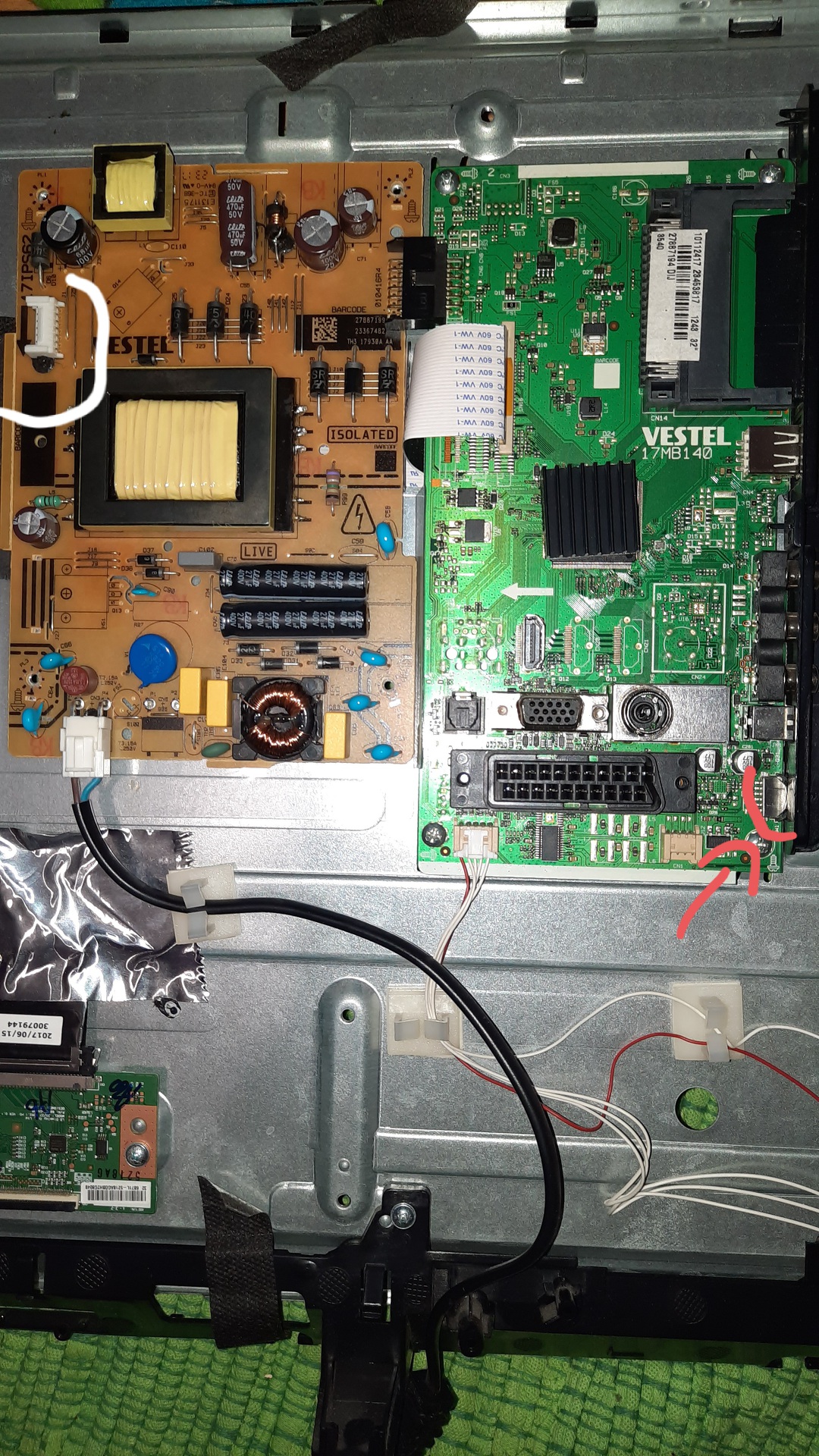

Akor más szemszögből, az eredeti tápegységével tökéletesen világit.
Hová kellene beiktatnom egy kapcsolót hogy müködhessen.?
(#) Bakman válasza Zseni hozzászólására (») Nov 4, 2020 /
Vagy a + vagy a - ágba, tetszés szerint.
szerk.:
Illetve, ha a tápegységet másra nem használod, akkor a 230 V-os ágba is mehet, hogy feleslegesen ne fogyasszon. Tiszteletben tartva az érintésvédelmi előírásokat.
A hozzászólás módosítva: Nov 4, 2020
(#) Zseni válasza Bakman hozzászólására (») Nov 4, 2020 /
Alapbol rosszúl kérdeztem. Az egész konstrukcio együtt müködik .
Tehát be kell kapcsoljam a tvt h világitson a led.
Simán a tápegységröl semmisem történik, a kapcsoló külön panel stbstb.
Pirosal a kapcsolót fehérel a led kivezetést jelöltem.
A tápegység és a led szalag közötti két vezeték valamelyikére kell a kapcsoló.
(#) uniman válasza Zseni hozzászólására (») Nov 4, 2020 /
Ezek nem LED szalagok ! Nem megfelelő fórumot választottál hozzá !

(#) Bakman válasza uniman hozzászólására (») Nov 4, 2020 / 1
Legközelebb erre hivatkozva tagadjuk meg a segítséget? Melyik témában/fórumban kellett volna kérdezni? És neki: Bővebben: Link? Gyakran vannak átfedések témák között (pl. PIC kezdőknek és kiderül, hogy a tápegység bizonytalansága miatt nem működik), felesleges és a kezdők számára riasztó az ilyen típusú asztalverés.
(#) proba válasza Zseni hozzászólására (») Nov 4, 2020 / 2
Ott kezdődik, a TV-kben lévő csíkokban a ledek vagy 3,5 vagy 6V-osak darabonként. Ezekből jó esélyel egy szalagon 5-10 darab van sorba kötve. Ez ellen az adapterrel nem tudsz harcolni. Ha véletlenül sikerülne, áramkorlátozás nélkül vagy az adaptered, vagy a leded "világítana" kicsit jobban a kelleténél...

Zseni-nek!: De hogy konkrétumokat is írjak, mivel tudjuk, hogy miből származik - meg véletlenül javítottam is ilyet, meg van is ilyen SMD LED-em-, a két LED csík (gyárilag sorba vannak kötve a TV-ben) 68V-nál kb.100mA-nél már eléggé erősen világít. A TV-ben 250-300 mA-rel is "megtolják" PWM-mel.
Az SMD LED-ek 3 V-sak... 1W, 100 lm.
Külön-külön is lehet tesztelni a LED-eket multiméterrel ("ohm" állásban). Halványan világitaniuk kell, ha helyes polaritással mérünk...

Az efféle háttér LED csíkok komplett teszteléséhez többszáz voltos teszttáp használatos: Bővebben: Link
Használnak 6V-os LED-eket is és bizony az mind sorba van kötve (pl.50x6V LED)... Bővebben: Link
(#) szs válasza uniman hozzászólására (») Nov 5, 2020 /
Nos, akkor azt már tudjuk (mert elmondtad), hogy ez a két ledsor sorbakapcsolva 68V feszültséget ejt.
Még azt kérdezném, van benne beépített áramkorlát, vagy azt is elé kell tenni, ha az ember önmagában szeretné használni? (Mert mondjuk a TV-ben is az külön van)
(#) uniman válasza szs hozzászólására (») Nov 5, 2020 /
Csak a LED-ek vannak sorbakötve, nincs semmi más. Az áramkorlát a TV tápjában van...hiszen a "képernyő" fényereje is azzal szabályozható..
