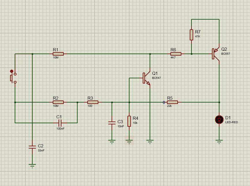

				Köszönöm szépen.  Az lenne a kérdésem, hogy a "sima" tranzisztoros változatban a nyomógomb lenyomás és a relé behúzása közötti időt melyik alkatrész határozza meg? Esetleges finomhangolás céljából kérdezném. A hozzászólás módosítva: Okt 5, 2019
				Kb. az R5 és a C3 szorzata a késleltetés ideje. De nem precíziós, mert a táp változására az idő is változik cseppet.

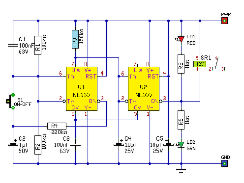

				Sziasztok! Megépítettem Proli007 által javasolt kapcsolást, kifogástalanul működik 12V-ról. Egy gombnyomás: meghúz a relé még egy gombnyomás elejt. Most 5V a tápfeszültségről kellene használnom meglehetősen érzéketlen (nem minden gombnyomásra kapcsol be illetve ki). Egy LM7805 szolgáltatja a stabil 5V-ot a kapcsolásnak. Az 555 tápfeszültség minimuma 4,5V az adatlap szerint, ezért első körben kivettem a kapcsolásból a D1 pozícióban lévő 1N4002-es diódát. A helyzet ezzel valamelyest javult, de még mindig nem elég stabil a működés. Gondolom a kapcsolás egyéb alkatrész értékein is célszerű lenne változtatni a stabil működés érdekében. Én az R3-R4 értékének csökkentésére gondolok, de kérlek javítsatok ki, ha rosszul gondolom. A hozzászólás módosítva: Márc 1, 2021
				Hello! A problémát alapvetően a feszültség viszonyok okozzák. Az IC belső felső referencia feszültsége, a tápfesz 2/3-ad értéke. (Az alsó, az 1/3-ad értéke.) Tehát a Cv ponton 5V tápfeszültség esetén 3.33V mérhető. Ugyanakkor a kimeneti 3-as lábnak, maga jelszint esetén van maradék feszültsége. Ez tipikusan 5V táp esetén 3.46V. Tehát amikor a C4 kondi erre az értékre töltődik, az alig haladja meg a 3.33V értéket. Pedig a billenési pont ez lenne. (12V táp esetén a kimenet maradék feszültsége nem ilyen számottevő a billenési ponthoz képest.) Ezt kijavítani leginkább úgy érdemes, hogy az R3-at nem a 3-as kimenetről kellene visszavezetni, hanem a 7-es lábról. Természetesen, mivel a 7-es lábon nyitott kollektoros kimenet található, felhúzó ellenállásra is szükség van a 7-es és a 8-as táp közé. Pld. egy 10k megteszi. Ekkor a C4 kondi gyakorlatilag a tápig képes feltöltődni, ami már megfelelő lesz a 3.33V-hoz képest. De az R1-R2-őt is lehet 10k-ra cserélni, de az átalakítással már így is működnie kell. Alacsony kimenti szinttel nem lehet gond, mert a 3-as kimenet majdnem 0V-ra képes lekapcsolni.

				Köszönöm a válaszod! Készítettem egy rajzot, remélem jól értelmeztem amit leírtál. Ha jól értem: csak az R1, R2 értékének csökkentése önmagában nem hozna javulást, igaz?
				Elnézést, a rajzon szereplő tápfeszültség megjelölés tévesen 12V. Az alkalmazott tápfesz: 5V lenne. Sajnos már nem tudtam szerkeszteni				 A hozzászólás módosítva: Márc 1, 2021
				Igen, alapvetően így gondoltam. Igazából az R1/R2 módosítása nem hoz változást a leírt feszültség problémán az ne segít. Anno a 100k-t a fogyasztás miatt választottam, csak épp TLC555-öt kellet volna használni. Egyébként a TLC-vel 5V-ról is változtatás nélkül is működne, arról nem beszélve, hogy az NE555 4.5V-ról már eleve "bizonytalanul működik". (A TLC-nek CMOS kimenete van, az fel tud menni a tápra, szépséghibája, hogy a táp felől a terhelhetősége majd a tizede, a GND oldal felölinek..)
				A tápfeszültség 5V stabilan, talán ez már elegendő lenne a stabil működéshez. Van TLC555-öm is (sajnos csak egy darab és két különálló egységet építettem) lehet kipróbálom azzal is. Nyomógomb gyanánt TACT gombok vannak betéve. Rájuk mérve 80-120 ohm átmeneti ellenállást képviseltek megnyomott állapotban (bontott vacak kapcsolók voltak). Nos ezeket cseréltem újakra és a stabilitás hatalmasat változott. Most már stabilan kapcsol be- és ki, amennyiben a gombnyomások közt legalább kettő másodperc eltelik. Ez már így lehet jó is, de kérdem: a 4,7µF-os kondenzátor értékének csökkentése ezen a problémán nem javítana? Köszönöm!
				De javít a 4.7µF cseréje. De ésszerű határok között. Mert a gomb megnyomásakor a 47nF és a 4.7µF osztót alkot. A 47nF pedig biztosítja a táp bekapcsoláskor az alaphelyzetet.
				Nem akarok drasztikus lenni, 2,2-3,3µF környékére gondoltam. Kipróbálom aztán meglátom. Köszönöm a segítséged! Üdv: O.T. A hozzászólás módosítva: Márc 1, 2021
