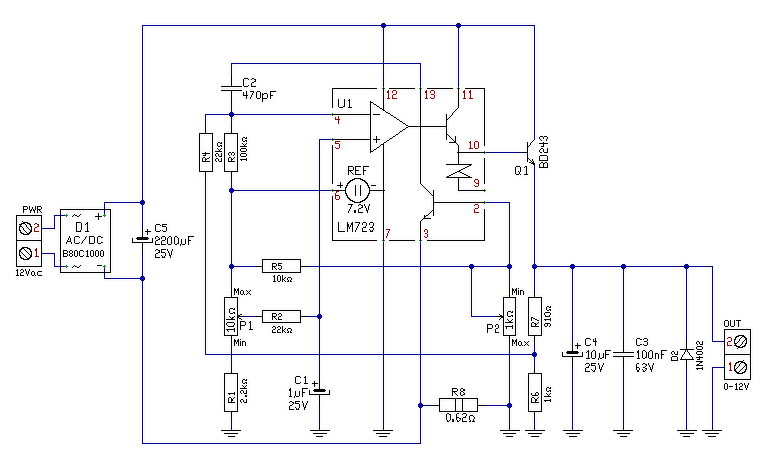

Pici segítség elkelne egy laikusnak. 3...12V 0.8A illene tudni a tápegységnek. A rajzon melyik alkatrészeket kellene módosítani a működés érdekében?

Hello! Inkább lerajzoltam, mert nem "melyik alkatrészt", hanem a kapcsolást is meg kell változtatni.. Egy 12V20VA-es trafóval már működhetne is akár.
