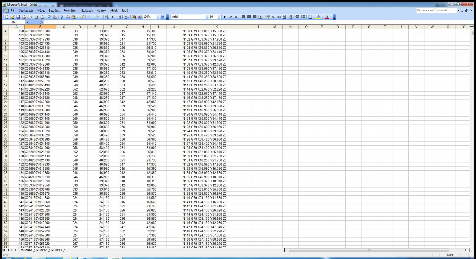

Köszönöm, Neked is és lazsi-nak is, de nem gondoltam , hogy ilyen bonyolult. Arról van szó, hogy hozzá tudok férni némi CNC üres időhöz, a maszek nyákjaim kifúrásához. De a Sprint Layout Fúrófájlját át kell egy kicsit írni a CNC G kódjához, ezt gondoltam AVR-el, ehhez kellene beolvasni-átalakítani-kimenteni txt-t, közben más irányban is elindultam, excellel is próbálkozom

De biztos egyszerűbb annak aki meg tudja írni. Láttam sok, pl. mini cnc, 3d nyomtató-t arduino-val (ami ugye AVR) amik sd kártyáról olvasnak, ezért gondoltam, hogy vannak erre ma már egyszerű megoldások. De végül is megoldottam excelben B oszlopba kell bemásolni a Sprint Layout furatfile-ból a koordinátákat és a K oszlopból lehet kimásolni a CNC-nek a G kódot egy-egy Ctrl+C Ctrl+V -vel azért végül is ez is elég egyszerű lett. Köszönöm!

Köszönöm, de az excel teljesen tökéletes lett, mint ahogy a fentebb is írtam a Sprint Layout Bohrfile-ból koordináták, csak át vannak másolva, az értékük úgy jó ahogy van, csak kell középre a tizedespont, és elöl nem lehet nulla. És akkor már csak a program sorszámozást kellett megoldani, egy G79 -et betenni az elejére meg a végére egy Z0-át, így várja a philips 432 vezérlő, egy MAHOMAT 600 -on. Az egész elé kell a szokásos szerszámválasztás, főorsó bekapcsolás, előtolás beállítás, stb. egy G81-es fúróciklus parancs, ahol be kell állítani, a fúrásmélységet, mennyi ideig legyen a furat alján egy helyben, biztonsági távolságot a paneltól, nagyjából ennyi. RS programmal RS232-n meg át lehet tölteni a szerkesztett szöveget a MAHO-ba

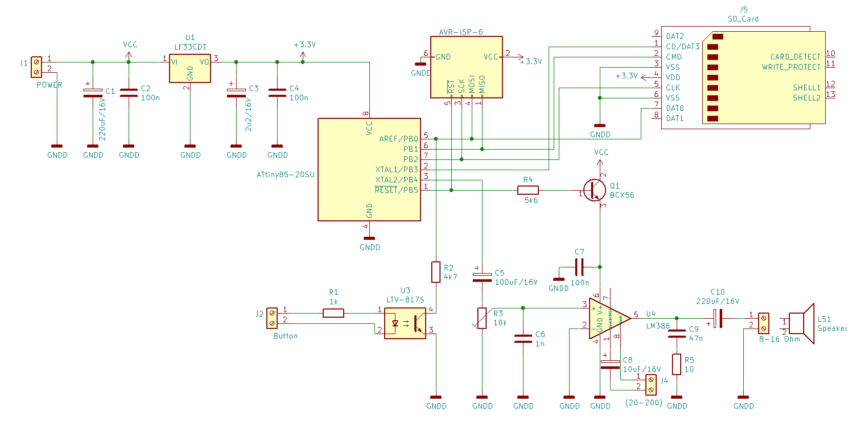

Szeretnék egy csengőt készíteni amely SD kártyáról olvassa be a lejátszandó dallamot. A kiindulási alap (Topi cikke) volt. Egyébként azt már megcsináltam egyszer, azóta is működik. (Köszönet érte. )
A neten találtam is jó pár SD kártyáról lejátszó megoldást amiknél az Attiny85 volt felhasználva. Ilyenem van is itthon így gondoltam azzal csinálom meg az enyémet is. A nagyobb hangerő elérése miatt még bele lett tervezve egy LM386-os erősítő is. Viszont mivel elvárás az elemről történő működés ezért azt találtam ki, hogy az LM386 csak akkor kapna feszültséget, amikor elindul a lejátszás. Itt jött elő a problémám. Sajnos már csak a PB5 (reset) láb szabad, ezért erről menne a táp vezérlés (tranzisztort kapcsol). Viszont ugye ez a RESET láb is ezért nem vagyok biztos benne, hogy ez jó megoldás. Azt tudom, mert már utána néztem, hogy be kell állítani a RSTDISBL fuse bitet. Bár még ilyen nem csináltam sose, ezért vagyok bizonytalan.
Megerősítést vagy cáfolatot szeretnék kérni tőletek, hogy használhatom-e ezt így? Nem zárom ki magam így a chipből? (Programozónak STK500-ast használok.)
A tápellátást 4db AA elem fogja adni.

„Nem zárom ki magam így a chipből? (Programozónak STK500-ast használok.)”
Nem. De csak nagyfeszültségű programozással tudod programozni. Az STK500 tudja ezt. Ilyenkor 12 voltos impulzusokat küld a reset lábra. Ehhez ki kell venned a cél áramkörből a mikrokontrollert.

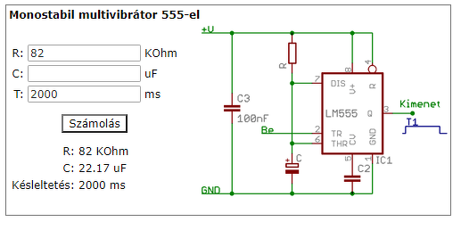

Ilyenre gondoltál? Csak ugye nem 555-ös IC-vel.
A Be bemenet közvetlenül ráköthető a "audio" kimenetre?

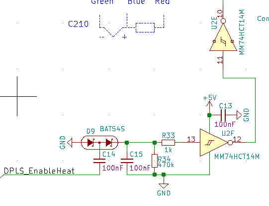

Lehet kreatívkodni is kicsit. Mivel a clock lábat akkor fogod rángatni, amikor hangot is le szeretnél játszani, csinálhatsz egy pici charge pumpot is vele, ami kinyit egy mosfetet.
Persze méretezd át a kondikat, különben nem működik majd az áramkör, esetleg válaszd le egy kapuval.
A példában volt két szabad negáló kapum az egyik IC-n és a segítségükkel (schmidt trigger bemenet) digitálissá alakítottam az enyhén pulzáló jelet (engedélyező jel volt kapu IC-khez). Praktikus egy ilyen áramkör esetleges szoftver kifagyások kezelésére, mivel a valamilyen állásban megálló kimenet hatására kisül a C15 kondi és letiltja az áramkört (jelen esetben egy 160W-os fűtőelemet).
