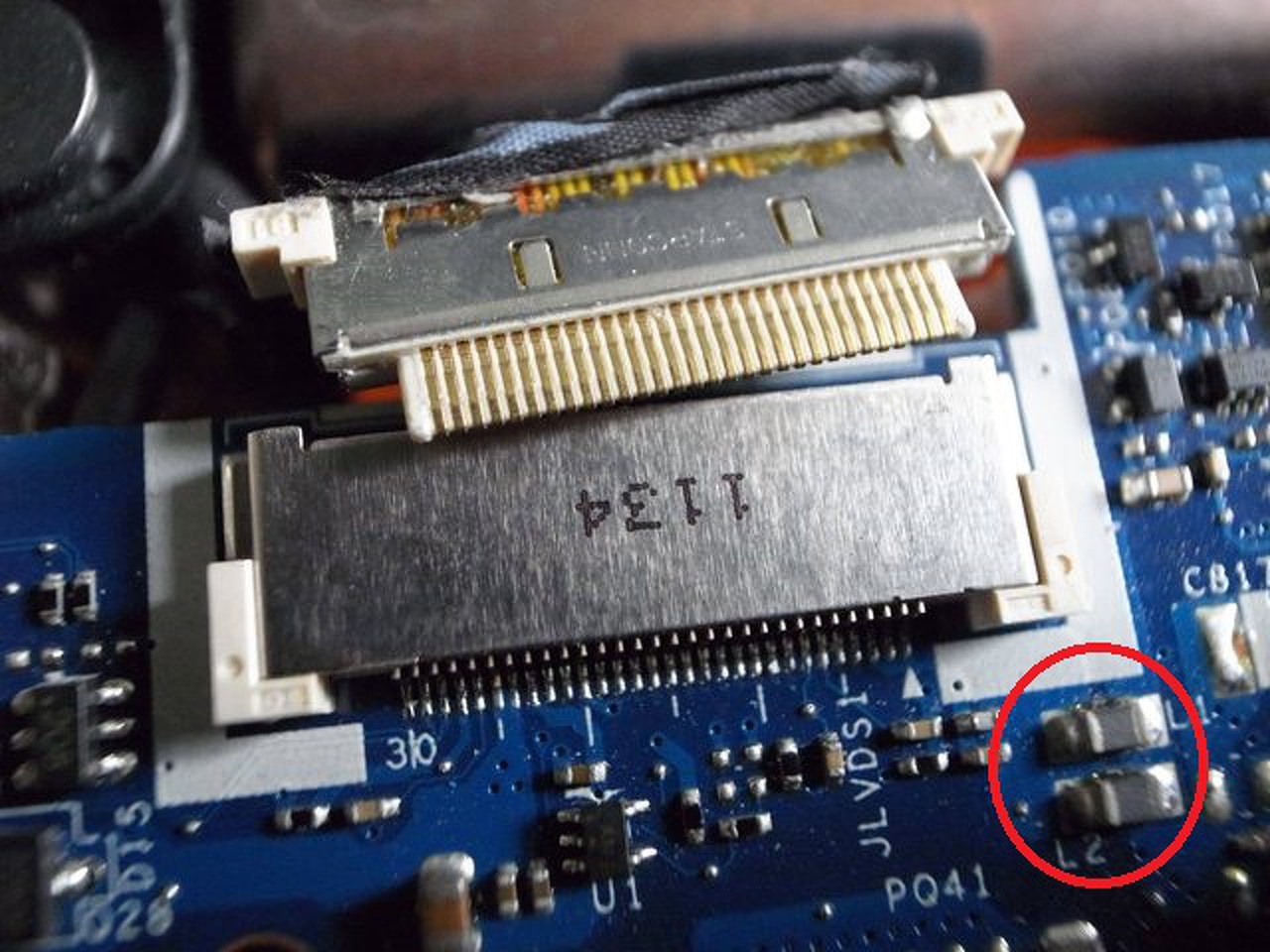

Javitanék egy Acer 5755G laptopot. Sajnos az alaplap és a monitor közötti kábel szakadás miatt elégett, és megkárosította a laptop alaplapját is.
Új kábel valamelyik nap megérkezik.
Sajnos úgy nézz ki hogy elégett 2 kondenzátorom.
Csatoltam képeket.
Az lenne a kérdésem hogy milyen kondenzátorok lehetnek a bekarikázott alkatrészek?
(#) SPORE válasza motoroska hozzászólására (») Szept 15, 2015 /
Azok kis induktivitások, nem kondenzátorok. Szakadást mérsz rajtuk?
