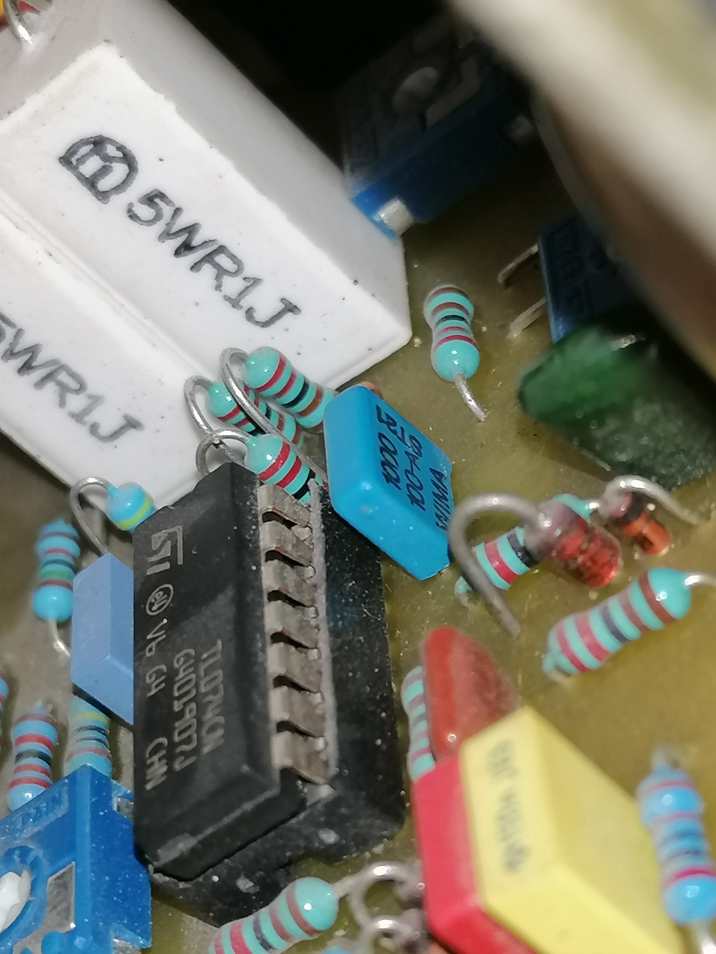

Üdv. Problémám van az Attila86 féle labortáppal. (40V 10A)
A táp kimenetén ha rövidzár van, a Q6 FET zárlatos lesz. Ha cserélem, akkor jól működik. Ha újra rövidzár lenne a kimeneten, egyből üti ki a Q6ot.
Van egy ugyanilyen tápom, gond nélkül lehet a táp rövidzáron, akkor sem lesz gondja.
Mi lehet a gondja a második tápnak?

Több dolog is okozhatja ezt. Lehet hamis a feted, és nem bírja ki. Gondolom tipust nem változtattad. Ha az áram megszalad akkor is tönkremehet, tehát ha nem működik az áramkorlát. Először ne rövidzárral próbáld, hanem tegyél rá 1-2 ohmos terhelést mikor pl 5V-on van, és tekerd az áramkorlátot le 0-ra és onnan folyamatosan felfelé. Itt leelenőrizheted az áramkorlátot. Valószínüleg az nem működik. Azt meg okozhatja hibás ellenállás, nyák, forrasztási hiba stb. Nyilván ha 1 ohmos terhelést kötöttél rá, akkor 5A fölé nem tud menni az áram, tehát nem fog tönkremenni a táp.

Próbáltam IRF1405el, de most IRF3205 van benne.
Újból.
Vettem egy H4 izzót, tápot 12Vra, áramkorlát maxon.
Az égő világít, és ha szabályzom az áramkorlátot, szépen teszi a dolgát..
Áramkorlátot beállítottam 1Ara. 12Von ha zárlatoltam, semmi gond, világít az áramkorlát LEDje.
Viszont ha ugyanúgy 1A, de max 40V, és zárlat, újra elszáll a FET.

C1 helyén tuti 1nF van? Lehet lassan áll be az áram. C25 és 26 helyén nem tettél be nagyobb kapacitású kondikat?
(#) jdani válasza tothtechnika2 hozzászólására (») Jan 25, 2021 /
Gondolom 1000pF 100V akar lenni.
C25-26 helyes érték van betéve.
IRF3205 40V 10A zárlatnál rögtön zarlatos lesz.
Most tettem bele egy IRF1405, többszörös maximális rövidzárnál se üti ki a fetet...
De volt már benne 1405, és tönkretette a rövidzár a kimeneten.
(#) tothtechnika2 válasza jdani hozzászólására (») Jan 25, 2021 /
Ha az irf1405-el jó, és a 3205-el nem, akkor valószínüleg hamis a 3205 feted. Kb dupla energiát el bír nyleni a 3205 a 1405-höz képest, tehát sokkal jobban kellene a 40V 10A zárlatot bírnia.

Én elsőre arra gondolok, hogy a kapcsoló üzemű résszel lesz valami gond.
Ha Q6 a H4-es izzóval terhelve erősen melegszik az 555 nem szabályoz.
Nézd meg terhelés nélkül (vagy kis terheléssel ha a kondik lassan sülnek ki), hogy a C25-26-on levő feszültség követi-e a kimenő feszt. Ha igen Q10 köre rendben.
Q11 felelős a kapcsoló üzemű rész zárlat esetén történő kikapcsolásáért. Ha a tranyó rossz, vagy esetleg az N-es BC182 csusszant bele, vagy összekeveredtek a lábai, vagy D12 fordítva van beültetve... Ez utóbbi zárlatkor kinyírhatja Q11-et. Jó Q11 mellett E-B között terheletlenül kb. 0,3-0,4V-ot kell mérni (BAT46 nyitófesz).
Ha ezek rendben vannak, akkor lehet hamis Q6-ot sikerült beszerezned. Tesztelheted, nagy tömegű hideg hűtőbordára hővezető pasztával szigeteletlenül szerelt tranyó elvileg 120W-ot kelle tudni disszipálni (szerintem ilyen tok képtelen erre). A gyakorlatban 80W 25fokos hűtőbordán néhány másodpercre elegendő bizonyíték, hogy megfelel a tranyó.

Ha az előszabályzó lenne rossz, akkor 10V-on is tönkrement volna a fet, nem csak 40-en és egy 12V-os izzótól másodpercek alatt túlmelegedett volna valószínüleg. Szinte biztos, hogy hamis a fetje, mint ahogy írta is, hogy ebay-en rendelte.

Ha ebay-es, akkor 100% hogy hamis. Na jó, nem 100, csak 99,99999% Csak TME, vagy lomex, vagy valami megbízható boltból vásárolj félvezetőt, főleg ami ilyen kritikus mint ezek itt.

Hasonló jelenséggel találkoztam az SMPS-II-nél. Nálam az volt a gond, hogy nem volt a FET felfogása megfelelő. A saját furatán nem sikerült elérnem a kellő hatást, de mikor a tokon keresztül fogattam le (ugyanazzal a FET sorozattal), akkor jó lett, és azóta is kifogástalan. Így oldottam meg.
Lényeges szempont a csillám vastagsága is. Mivel itthon csak a nagyon vastag 0,15 körüli csillámvastagságot tudtam venni, ezért rendeltem 0,08 mm-est kínából, és azóta is azt használom szinte mindenhová.

A kimenetet rövidre zárva, az előszabályozó kimenetén levő pufferekben tárolt energia hővé alakul az áteresztő FET-en. Ha eközben belül marad a FET SOA görbéjén, akkor túléli a FET, egyébként meg nem biztos.
A FET-ek ilyen típusú "energiaelnyelő képessége" feszültségfüggő, alacsonyabb feszültség esetén többet bírnak, mint amikor megközelítik a maximális feszültségtűrésüket. Ezért célszerű legalább 100V-os FET-et használni, annak ellenére, hogy a FET-en soha nincs ekkora feszültség.
Az eredelieg választott IRF540 (vagy IRL540), egy szerencsés választás, és nem érdemes lecserélni egy 55V-os FET-re (IRF3205).
Egy esetlegesen hamis FET-et használva ez nagyon hamar kibukik, mert az elnyelhető energiamennyiség eléggé összefügg pl. a félvezető chip fizikai méreteivel.
Ezen kívül meg manapság azért elég nagy választék van FET-ből is, de egy modernebb típus lehet hogy kisebb félvezető lapkát tartalmaz. Tehát érdemes megnézni a kiszemelt FET adatlapján a SOA görbét, ill. azt, hogy mekkora energia impulzus elnyelésére képes (ezt sanos nem minden típusnál adják meg)

Most itt nem az smpsII-ről beszélnek, hanem az első verzióról, ebben nem IRL540 volt, hanem eredetileg is IRF3205. Ha jól láttam ez is több mint 1J energiát képes elnyelni, 40V-ra elég lehet. Az IRL540 ennek kb a felét tudja 440mJ. Nyilván ha a fet hamis, akkor valószínüleg nem tudja ezeket a paramétereket, amit a fizika gyors elhalálozással old meg.

Terhelés nélkül lassan sülnek ki, de kis terheléssel, annyi feszültség van rajtuk, mint amenyni a kimeneten is.
A Q11 BC327 úgy beültetve mint a beültetési rajzon. D12 is helyes.
E-B között 0,283V
Még annyi, mikor zárlatos a FET, a kimeneten 53Vvan és nem lehet szabályozni.
55Vhoz az már közel van.

Erről beszélek. És akkor az 53V az egy statikus állapot, egyébként meg lehet hogy vannak ott 80-100V-os tüskék is adott pillanatban, ha megnézed egy DSO-val.
(#) tothtechnika2 válasza Ge Lee hozzászólására (») Jan 26, 2021 /
Hibás az eméleted! Ez egy előszabályzós táp, tehát max a kimenőfesz +1V van a feten, ami 41V, meg sem közelíti az 55-öt. Nyilván ha nem működik az előszabályzó, az egy más kérdés. Mi pl. a 120V-os labrotába 60V-os fetet tettünk áteresztőfetnek, és 120V 15A-es reszelőtesztnél sem szál el.

Mivel tönkrement a feted, ezért 0V van a D-S lábak között (zárlatos), ezért az előszabályzó kifekszik maximumra, mivel tartani akarja az 1V-ot. De ez már nem normál működés, mivel ugye tönkrement a feted. Ok - okozat...

Nem nagyon lehet hibás, ha 53V-ot mér ott. Mellesleg azt sem tudom hogy az előszabályozó vagy az analóg szabályozó fetjéről van-e szó, de lényegtelen is, ha túlfeszültség miatt megy tönkre, és nem más okból.

Nem lényegtelen. De ugye ez a nagy áram miatt megy tönkre, és nem tudja a lapka eldisszipálni.

Viccet félretéve...szerintem sem okos dolog egy előszabályozó(de tök mindegy, mit képzelünk oda) után olyan alkatrészt betenni, aminek max fesze nem viseli el a bemenetén, rendellenes körülmények között fellépő max értéket! Hisz az a szabályozás is véges sebességű, nyilván nagyságrendekkel lassúbb, mint amilyen a félvezető átütési szilárdsága. Ez származhat, ahogy Ge Lee írta, akár induktív tüskéből is...megfelelő topológia mellett....
(#) Ge Lee válasza tothtechnika2 hozzászólására (») Jan 26, 2021 /
És ezt mi alapján jelented ki? Mérted? Ha működik az áramszabályozás, és kap egy rövidzárat fix áramértéken, akkor kutya kötelessége a fetnek nem tönkremenni, mivel ezek rövid időre brutális áramokat képesek elviselni, a 3205-nél ez az impulzusáram speciel 390A! Ki tudja, hogy mekkora áram volt ott és mennyi ideig? Áram szerintem a legritkább esetben tesz tönkre fetet, inkább a túlfeszültség és a dissszipáció szokott, utóbbihoz meg idő is kell, aminek a tartama szintén egy ismeretlen ebben az egyenletben.
