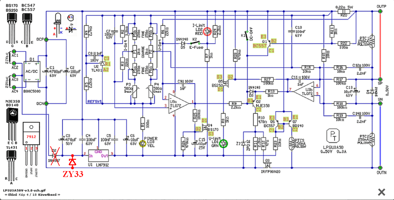

(#) kivancsi4 válasza Ge Lee hozzászólására (») Jan 11, 2021 /
A C1 és C2 puffer negatív lábra(DCN) gondoltál, ha jól értem, a C3 pedig elhagyható?
(#) Ge Lee válasza kivancsi4 hozzászólására (») Jan 12, 2021 / 1
Mutatom a rajzon. Ha a C1 a nyákon van, és nincs túl messze a FET-től akkor a C2 és a C3 akár el is hagyható.
