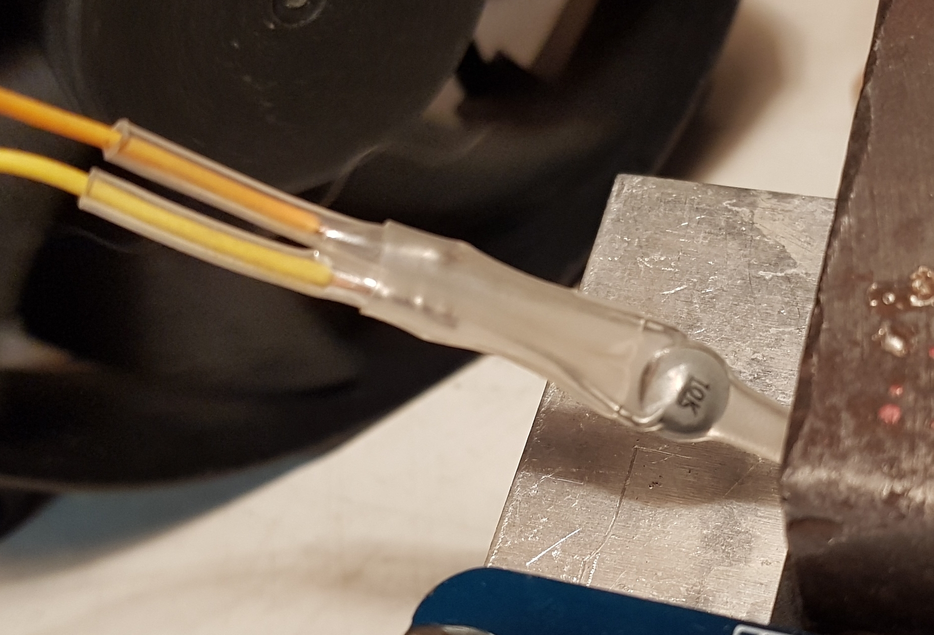

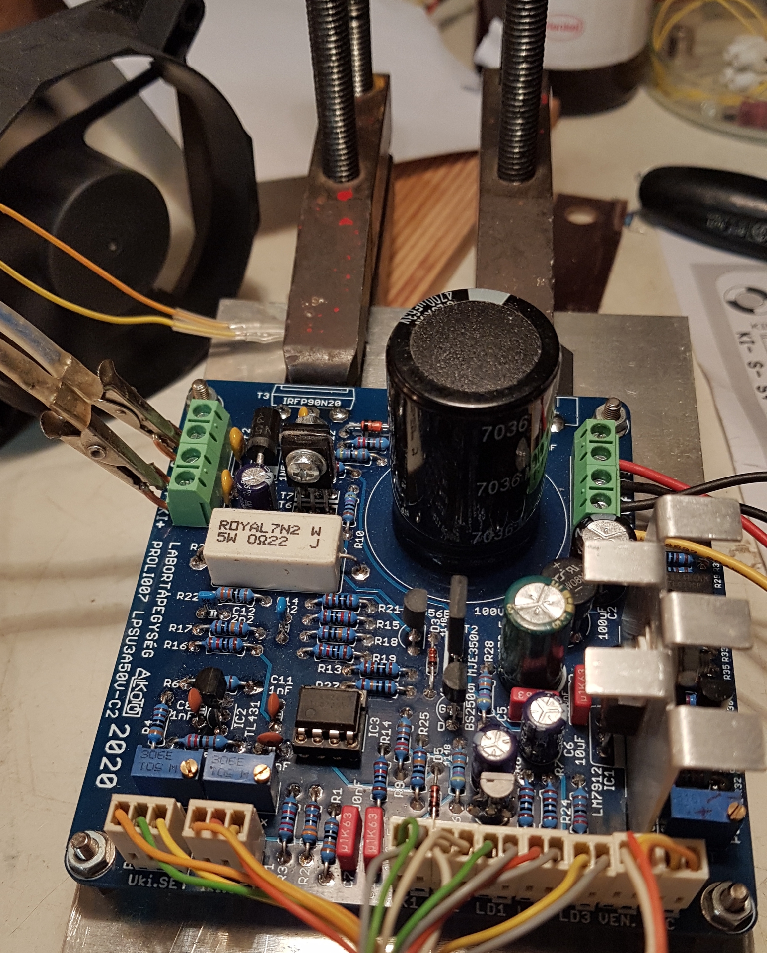

Szétbontottam egy régebbi változatot, és átpakolásztam minden alkatrészt ebbe az újba. Az NTC-FAN6-hoz természetesen külön tettem alkatrészeket.
Minden funkció működik.
Ez most egy 2 mm-es alumíniumlemezre van párhuzamszorítókkal odafogatva, de ebben az állapotában is tesztelhető. Egyenlőre a főtáp és a segédtáp is labortápról megy (nem trafóról), de ez nem zavarja a működést.
Az NTC-FAN6 is jól működik. Stabilan elindítja a fordulatot a beállított hőfokot elérve, majd növekvő hőmérsékletre növekvő fordulattal reagál. Az NTC-re csak ráhúztam egy zsugorcsövet, és ezt bedugtam a párhuzamszorító alá, azaz nincs se ragasztva, se szorítva csak ott fityeg, de így is visszahűti a ventilátor a lemezt.
Ekkora hűtés semmiképpen sem elég a 3 A-es terhelésen történő rövidzár tartós elviseléséhez, de tesztelni, beállítani lehet vele. Most 1 A-es rövidzárral melegítettem a lemezt és teszteltem a ventilátor vezérlését.

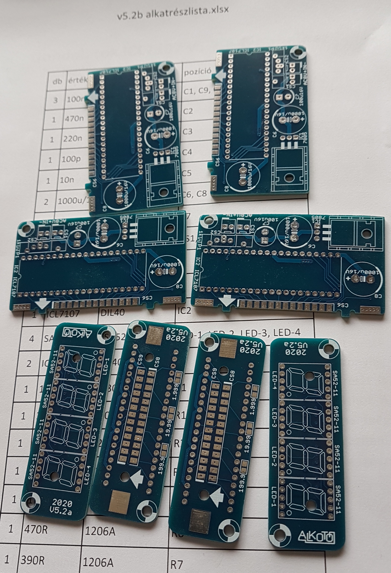

(#) CIROKL válasza djcaveman hozzászólására (») Feb 7, 2021 / 4
A kinai kicsi müszerekkel még nem tudom mit kezdek valahová majd eltüntetem őket.
Az lpsu táphoz ICL7107 alapú modulokat használok fel ,Alkotó álltal tervezett panelek amik tökéletesesen illeszkednek minden szempontból !
Lassan rakom össze őket de nem sürget sem az idő sem egyéb más sem .
(#) nandika76 válasza CIROKL hozzászólására (») Feb 7, 2021 / 1
Alkotós minőség!!
