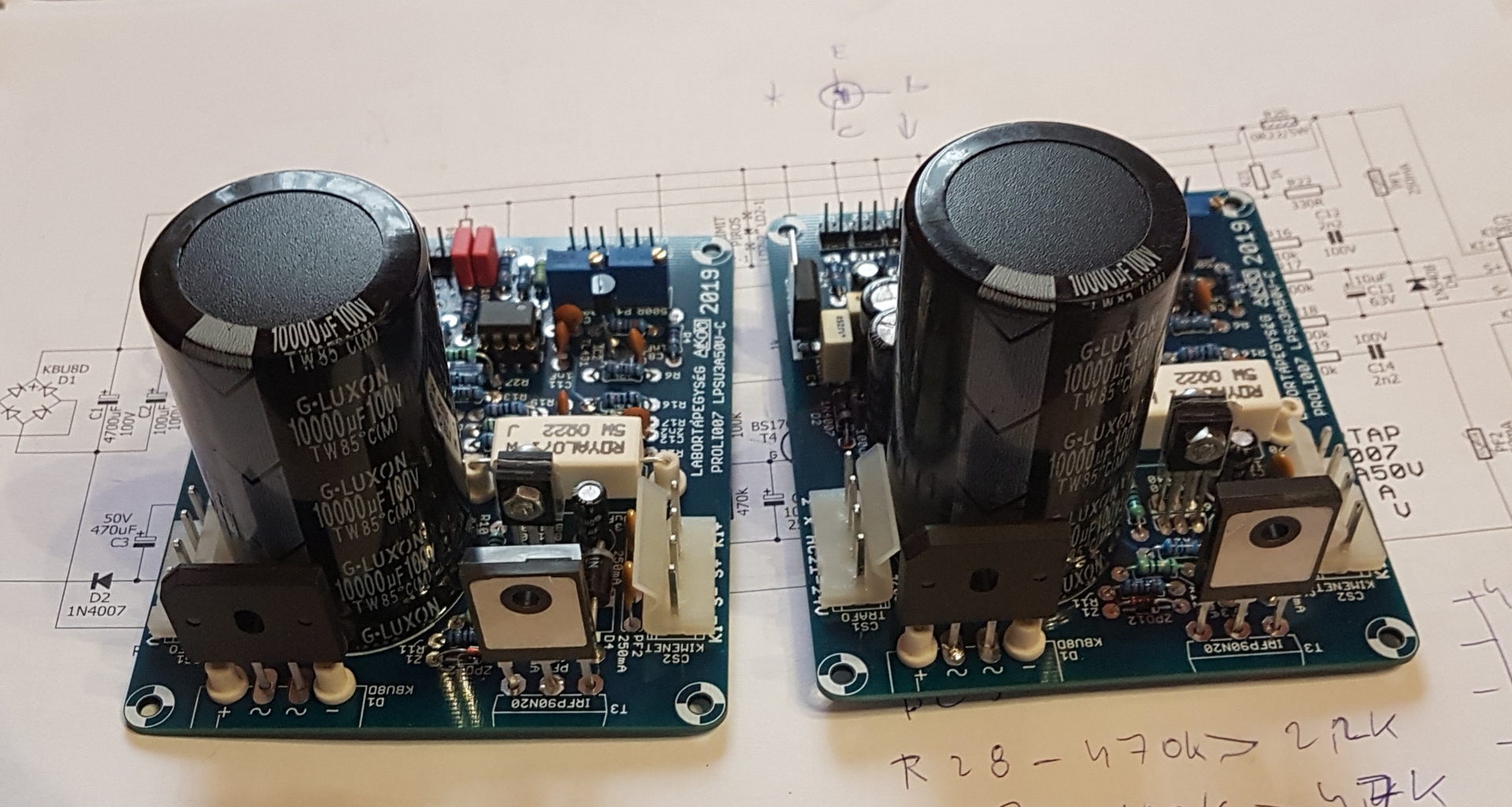

Köszönöm a paneleket ez úton is, az alkatrészeket összeszedtem nagyrészt a fiókból ... Folytatás következik! A hozzászólás módosítva: Jan 22, 2021
