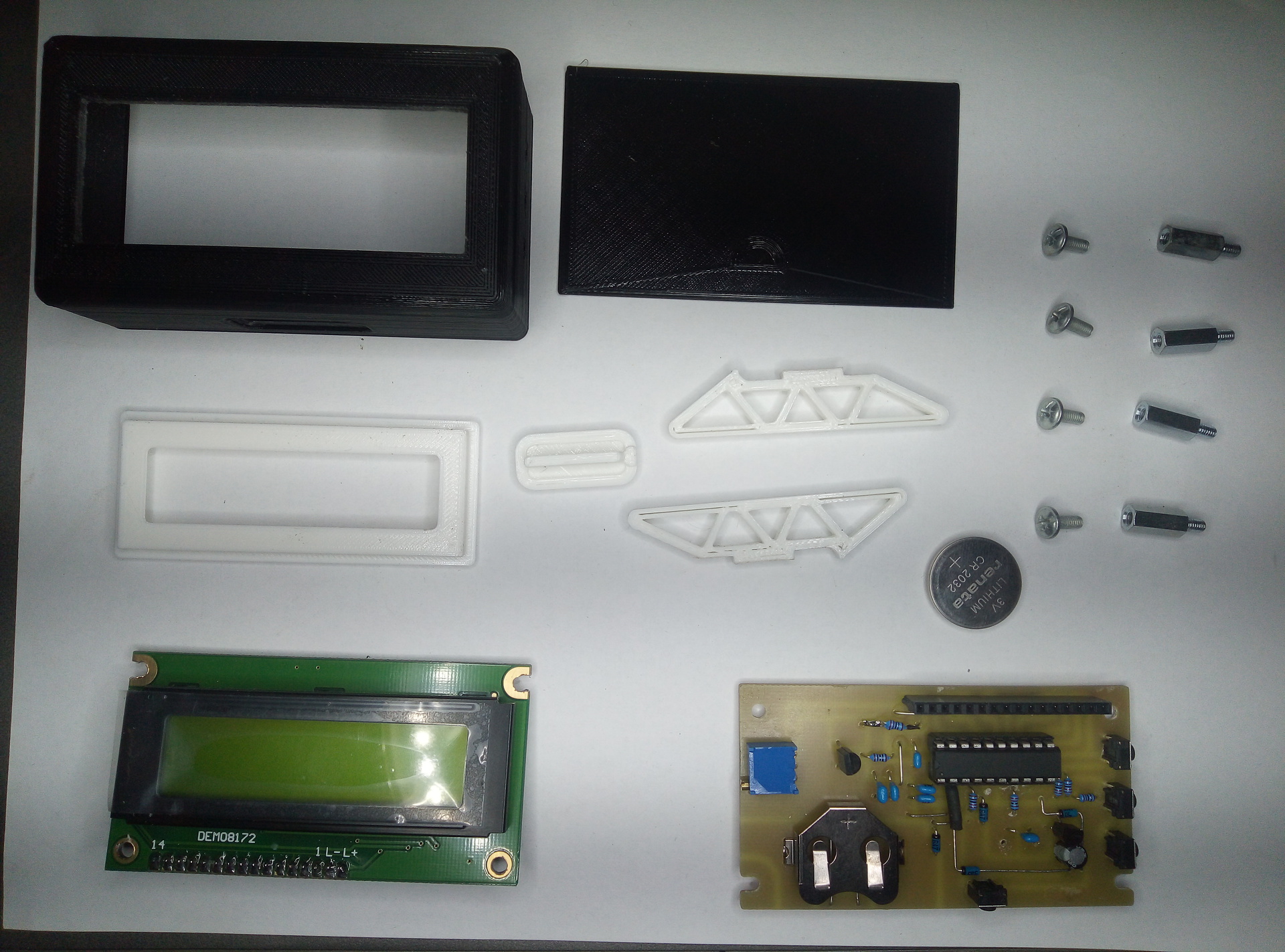

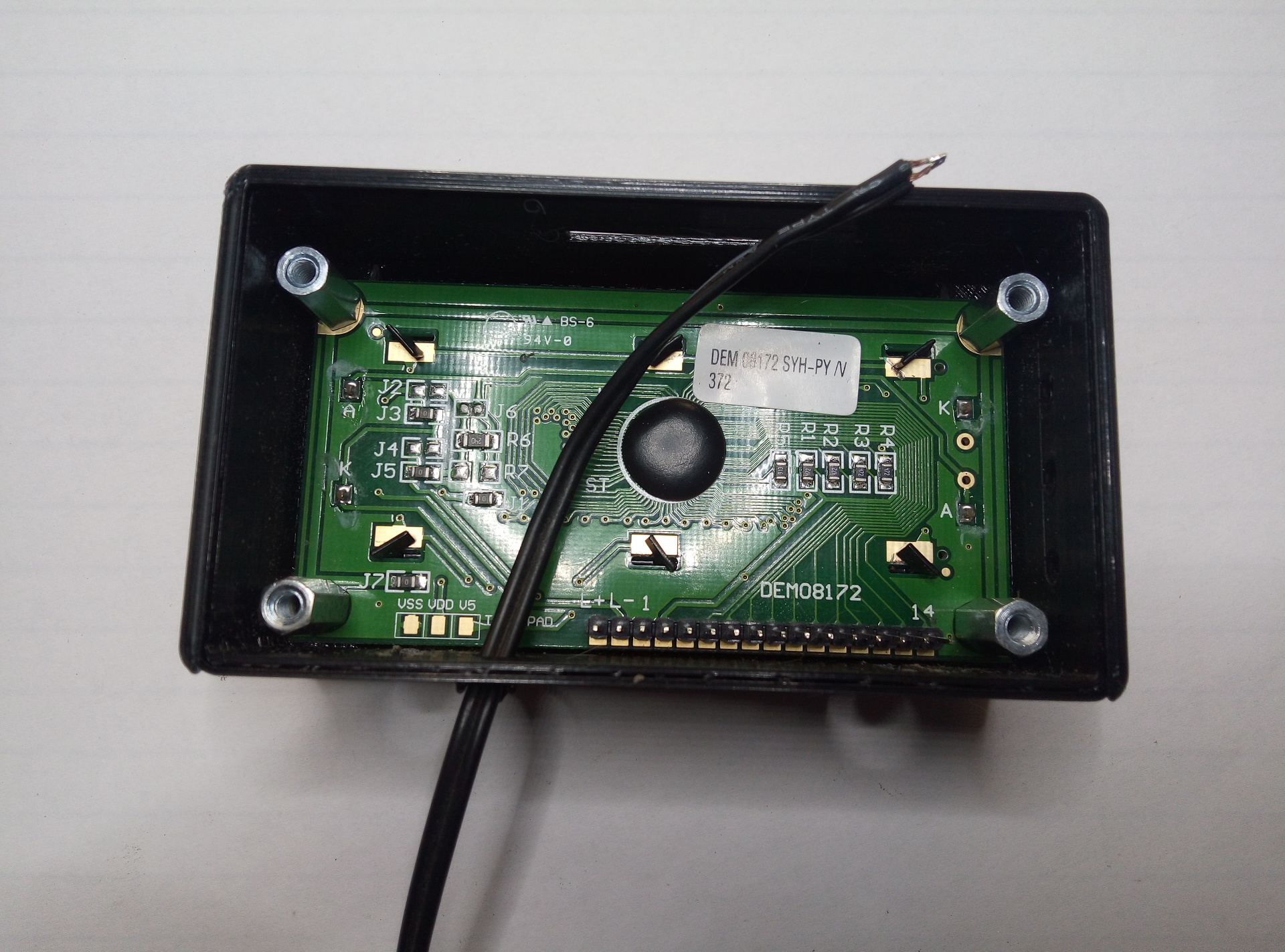

(#) sonajkniz hozzászólása Feb 7, 2021 / 14
Kb. két hete szó volt itt a fórumon egy érdekes óráról.
Megihletett a dolog, mert a 12 éves lányom sosem tudja, mennyi az idő. Ránéz az órára, de a pillantás rövidsége miatt a tudatáig nem jut el. Az igazság az, hogy gyakran járok én is így.
Úgy gondoltam, ha már el kell olvasni, jobban beivódik. Ám az a nagy tábla bár érdekes, de nekem nem jött be. Úgy gondoltam, egy kétsoros LCD-re iratom ki. A deszkamodell elkészülte után azonban nem tetszett. Valahogy gagyinak éreztem. Ezért inkább egy nagyobb karakterméretű mindössze 1x8 karakteres kijelzőre esett a választásom, amin futó szövegként jelenik meg az idő. Ez azért is előnyösebb, mert 6-10 másodperc alatt fut le, így jobban megragad az információ.
Mnyugger ötletét használtam fel a kijelzés mikéntjére.
Ezen a linken láthatjátok működés közben.

(#) sonajkniz válasza janigel hozzászólására (») Feb 7, 2021 /
Fel fogom tölteni a kért oldalra, csak előbb módosítok a nyomtató fájlokon, mert sajna elméreteztem a dobozt és csak a nyák megfaragása árán fért bele. Ugyanis kicsit nagyobb a panel mint a kijelző, és a kijelzőhöz méreteztem a dobozt.

(#) sonajkniz válasza janigel hozzászólására (») Feb 8, 2021 /
Igen, ez az a kijelző.
A kontroller PIC18F14K22. A nyomógomb ez a típus.
Tudom, hogy van élből "könyök" nyomógomb, de a nyák nem arra van tervezve.
Megoldható a pont mátrix kijelző, csak akkor ahhoz egy teljesen új program kell.
