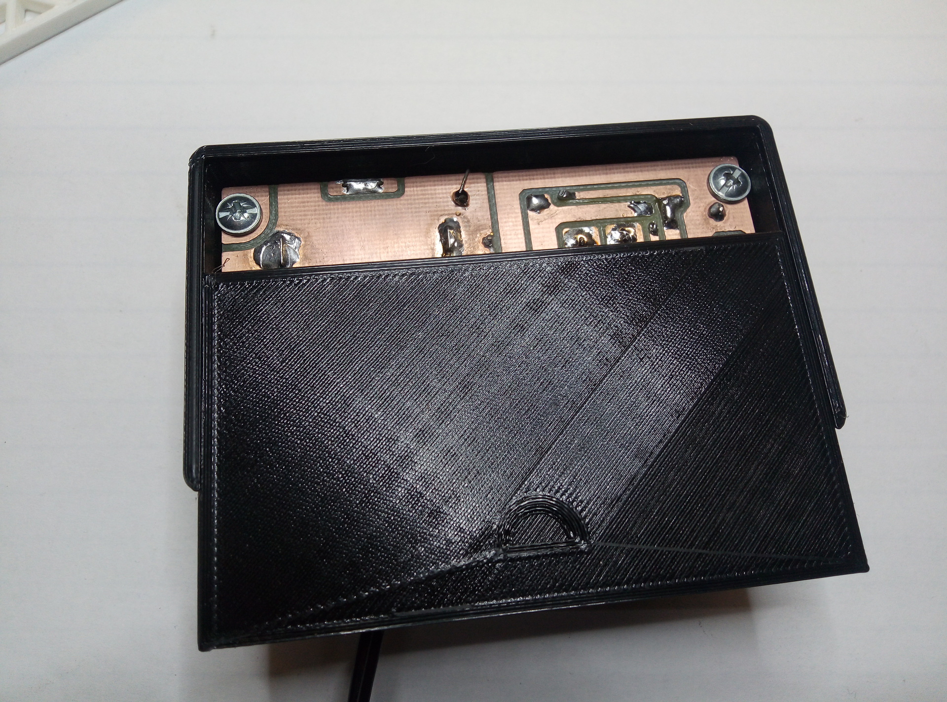

				Sziasztok! Kb. két hete szó volt itt a fórumon egy érdekes óráról. Megihletett a dolog, mert a 12 éves lányom sosem tudja, mennyi az idő. Ránéz az órára, de a pillantás rövidsége miatt a tudatáig nem jut el. Az igazság az, hogy gyakran járok én is így. Úgy gondoltam, ha már el kell olvasni, jobban beivódik. Ám az a nagy tábla bár érdekes, de nekem nem jött be. Úgy gondoltam, egy kétsoros LCD-re iratom ki. A deszkamodell elkészülte után azonban nem tetszett. Valahogy gagyinak éreztem. Ezért inkább egy nagyobb karakterméretű mindössze 1x8 karakteres kijelzőre esett a választásom, amin futó szövegként jelenik meg az idő. Ez azért is előnyösebb, mert 6-10 másodperc alatt fut le, így jobban megragad az információ. Mnyugger ötletét használtam fel a kijelzés mikéntjére. Ezen a linken láthatjátok működés közben.
				Nagyon szuper. Gratulálok.   Engem érdekelne, ha publikus. Írhatnál cikket róla, vagy feltehetnéd minden részét például ide. Biztos hogy sokan megépítenénk.
				Adott egy probléma... megoldottad. Ügyes ! Így már tudatosul mennyi az idő. A probléma megoldása feltételezi, hogy a felhasználó tud olvasni, ha nem tud akkor akár fel is olvashatná ! Egyébként jó ! Én szerintem lehetne sablonosabb az idő kiírása így jobban tanítana, olyan okosító-órára gondolok. Lehetnének fokozatok, kezdő-haladó-profi.
				Szia! Fel fogom tölteni a kért oldalra, csak előbb módosítok a nyomtató fájlokon, mert sajna elméreteztem a dobozt és csak a nyák megfaragása árán fért bele. Ugyanis kicsit nagyobb a panel mint a kijelző, és a kijelzőhöz méreteztem a dobozt.

				Szia! Oké, köszi. Meg szeretném építeni, nagyon tetszik. Van ennek a kijelzőnek nagyobb változata ?
				Szia! Csak ezt találtam, ami nagyobb, de csak kb. 15-18%-al. Az ára viszont több mint duplája, és az egész nyákot át kellene tervezni, mert másképp vannak a kivezetései. Akkor már inkább ilyesmiben kellene gondolkodni. A hozzászólás módosítva: Feb 8, 2021
				Akkor nem érdemes lecserélni. Ha nem tévedek ez ugyan az mint a tiéd ??- mert akkor megrendelem. Ha tudnám a PIC típusát, azt is rendelnék és akkor időben megérkeznének. De ez lenne valóban az igazi, ha megoldható.De ebből 2db. A hozzászólás módosítva: Feb 8, 2021
				Hűűű! Ilyet lehet kapni készen? Én egy árnyékolt sztereó vezetéket lógattam ki a scartból, ugyanerre a feladatra. Mondjuk ennek már vagy 15 éve, de még jó. A TV-t már lecseréltem kétszer azóta   A hozzászólás módosítva: Feb 8, 2021
				Igen, ez az a kijelző. A kontroller PIC18F14K22. A nyomógomb ez a típus. Tudom, hogy van élből "könyök" nyomógomb, de a nyák nem arra van tervezve. Megoldható a pont mátrix kijelző, csak akkor ahhoz egy teljesen új program kell. A hozzászólás módosítva: Feb 8, 2021
