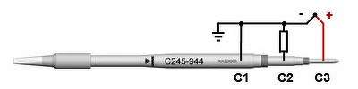

(#) Skori válasza zsolt58 hozzászólására (») Feb 9, 2021 / 1
A termoelem saját ellenállása kicsi, ezen keresztül is lehet fűteni, a fűtést kikapcsolva pedig a fűtésen keresztül is mérhető a termoelem - így működhet 2 vezetékkel (a csatolt rajzodon C2 és C3 pontokat használva). Természetesen nem kötelező így használni, ez csak egy lehetőség.

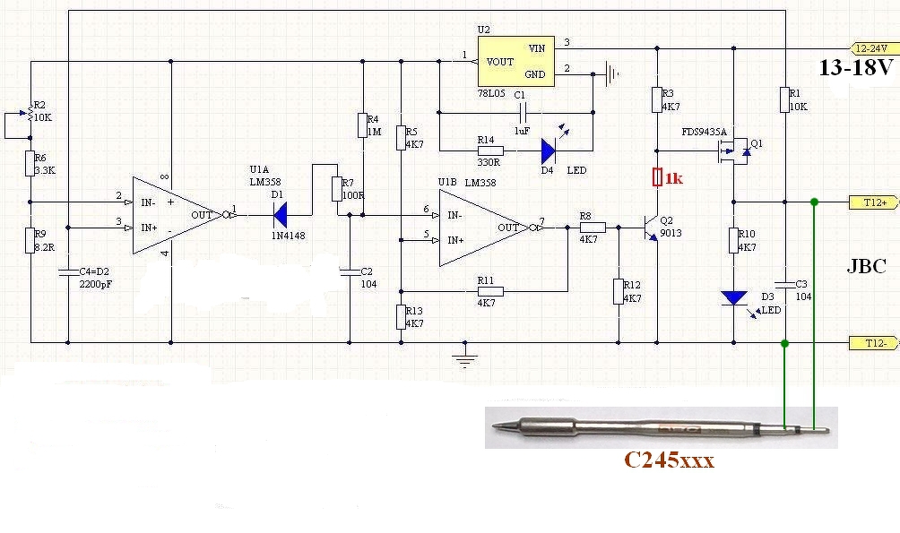

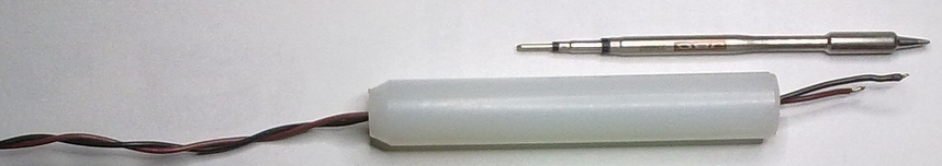

(#) Ge Lee válasza zsolt58 hozzászólására (») Feb 9, 2021 / 3
Nem itt kellene erről beszélgetni hanem a pákás topikban mert ez nem digitális állomás hanem analóg, ott le is írtam mindent róla. De hogy egyértelműbb legyen, mutatom a szabályozó rajzát, rajta a bekötéssel, mutatom a kísérleti nyák képét, ahol látszik hogy 2 szál dróton működik a páka, és mutatom a nyelet amit házilag csináltam hozzá.
Amikor be van kapcsolva a FET akkor fűt a páka, amikor pedig ki van kapcsolva, akkor R1-en keresztül méri a hőelem feszültségét, így szabályoz, kapcsolgat ki-be. Meglepően jól, gyakorlatilag 1-2 fokon belül tartja a hegy hőmérsékletét. Ha minden igaz a 2 vezetékes elvet a Japánok találták ki a T12-es és hasonló hegyekhez, ha jól emlékszem a gyári Hakko eleve így is működik, a kínai meg lekoppintotta, én meg lekoppintottam az egészet a JBC-m meghajtására.

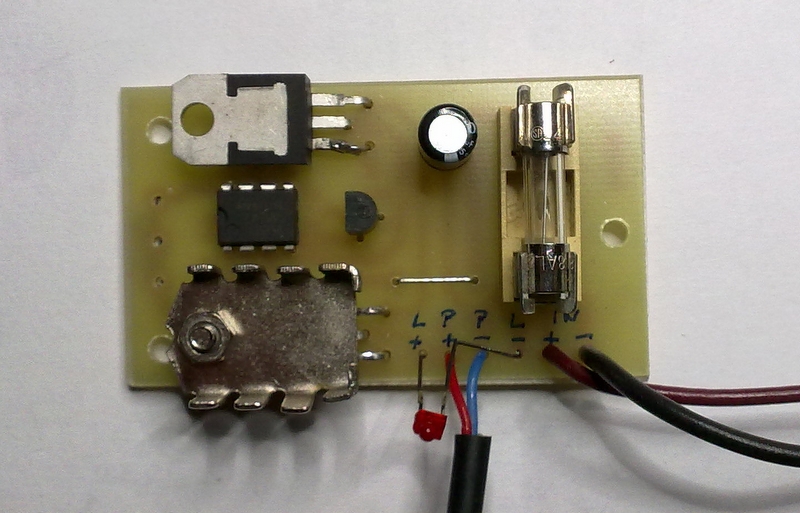

(#) Alkotó válasza Ge Lee hozzászólására (») Feb 9, 2021 / 1
A panelfotón látszólag van 2 db TO220-as tokozású alkatrész. Feltételezem a hűtőlemez alatt van a FET, de a másikat nem tudom azonosítani. A 9013-as tranzisztor, és a stabilizátor is TO92 tokos lenne, amiből egyet látni, és talán alul van a másiknak valamilyen SMD változata. De mi lehet a másik alkatrész?
Esetleg mutatsz képet a hátoldalról is?
Illetve látszólag nincs kivezetve a hőmérséklet szabályozó potméter (vagy alul van kivezetve). Ezt nem kell gyakran tekergetni?
