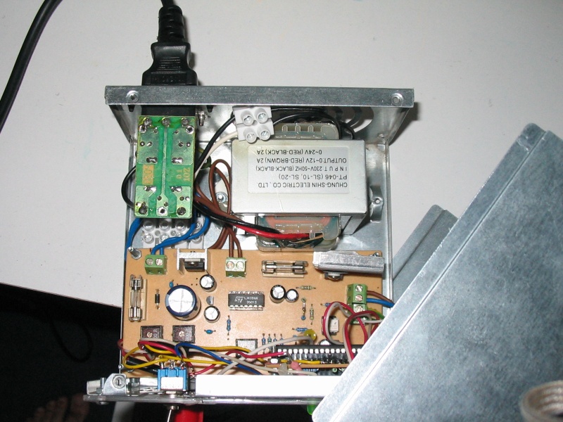

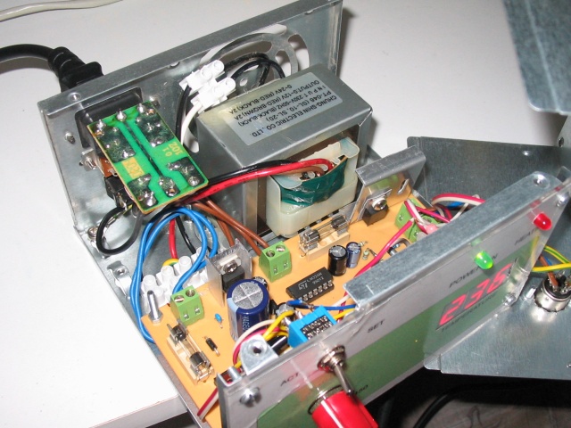

Róla lenne szó. A trafó elvileg orig új...
Akkor az a trafó, gyanitom halott. Szakaszos, másfél Amper-es áramfelvételtől annak nem lenne szabad forrónak lenni. Az enyém napi 12-14 órát megy sokszor és csak langyos.

Az igen erős túlzás, hogy minden félvezető melegszik az áramkörben! Megemelem a kalapomat ha a műveleti erősítő, az optocsatoló, a kijelzők, vagy akár a diódák melegednek! A 7805-nek és a triaknak a melegedése normális, üzemszerű állapotot tükröz. Ezért kell rájuk hűtőzászló. A páka felfűtési ideje normális. A trafón viszont nem szabadna hallani hogy terhelve van-e vagy sem. Szerintem rossz trafót fogtál ki. Mérd meg a tekercseinek az ellenállását!

A feszültségek megvannak rendesen. A 12 voltos ágban a 315mA-es bizti bekapcsoláskor egy kicsit felízzik, de nem ég ki. Elvileg ott, ha nézzük, akkor 0,315*12=3,78W. A 24 voltos ágban 1,65*24=39,6W. Ez összesen 43,38W. Ezt röhögve kellene bírnia a trafónak... Hogy mi a fenének melegszik el sem tudom képzelni. Egyre jobban hajlok a menetzárlat felé. :rinya: De az a hihetetlen, hogy egy zsír új trafónál?! Levagyok döbbenve! :wilting: Meg finomam szólva is a gutaütés kerülget! Pontosan nem tudom, hogy a trafó hány fokos, de a kezem gyakorlatilag egy cseppet csem bírja rajta. Ebből gondolom, hgy legalább 80 fok körül van. Lehet, ha ráköpnék még sercegne is.

Igen, igazad van! Az ic-ről meg is feledkeztem, mert az sem fűt természetesen. (sem a 324-es, sem ICL) Ekkora szívást! Nekem sikerül mindíg kifognom. A 12 voltos szekunder kb 1 ohm. a 24 voltos 1,4-1,5 ohm.

Primer 35 ohm, szekunder 0,5 ohm. De ezen csak egy 24 Volt-os szekunder van. Szerintem neked a primered izzik nem a szekunder. Fery
mekkora ellenállás van a barna és a fekete azaz a 12 és 24 V között?
nem lehet hogy ez csak középmegcspolásos trafó? csá
Bocs, az előbbieket (mármint a trafó tekercseinek ellenállását) annyiban egészíteném ki, hogy a tényleges értékek a következők: primer -> 35,1 ohm. 12 voltos szekunder -> 0,7-0,8 ohm. 24 voltos szekunder -> 1-1,1 ohm. Bocs az előbbi értékekért, de azokat analóg műszerrel mértem, ezeket viszont digitálissal.
A barna és a fekete között 0,9 ohm van. És szerintem igazad van! Szerintem biztos, hogy középmegcsapolásos. Visszavonom a korábbi számításaimat. Nem 70VA-as, hanem 48VA.
hát így áramok tekintetében a 12V os tekercsrészen bizony 1,96A folyik át, de hogy ettől ennyire fűtsön??
meg azokkal az ellenállásokkkal sem stimmel valami.. ha azt vesszzük igaznak hogy : 12V--> 0,8 ohm 24V--> 1,1 ohm akkor a barna és a fekete között van a nagyobb keresztmetszetű CuZ(vagy a rövidebb)!(a mássik mérés meg pont ezt cáfolja..) tehát a feketét kell a közösre kötni nem a pirosat. egy próbát megér sztem...
