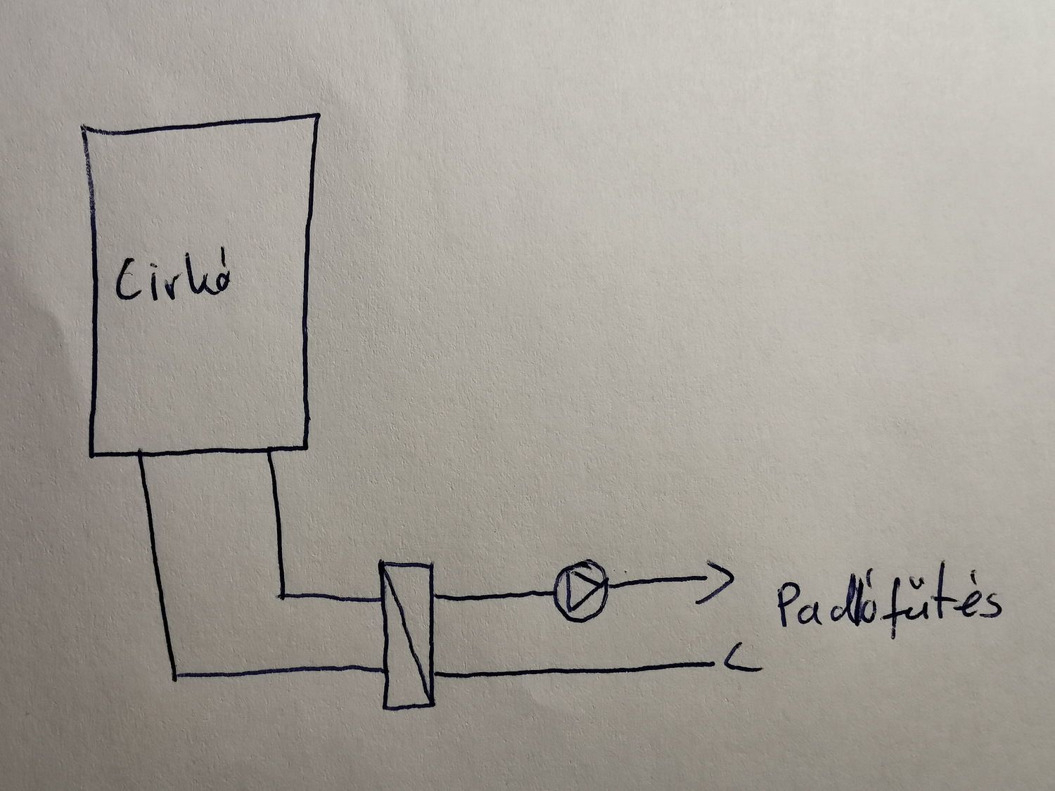

Egy szintes, 125nm-es családi házunkba kerül padlófűtés. Az a kérdésem, hogy ha az alábbi rajz szerint lesz bekötve, akkor a cirkó és a szivattyú egyszerre induljon és álljon le mindig? Csak azért jutott eszembe, mert a mostani lakásban is Ariston One kondenzációs cirkó van, mellette a Computherm vevővel és valamelyik nap pont fogat mostam mikor hallottam, hogy kattan a relé a vevőben, de még jó sokáig zúgott a cirkó... Ha ez valamiféle utókeringtetés, akkor nem kellene követnie ezt a szivattyúnak is? Bocs ha láma a kérdés, fűtésben nem vagyok otthon...
Szia! Miért kell hőcserélő ha a kazán kondenzációs? Radiátorok lesznek (vannak)? A padlóköri szivattyúnak mi adja a hőfok limitet, hogy mikor kapcsoljon ki?
Bocsánat, az nem hőcserélő, hanem hidrováltó, csak mint írtam láma vagyok a fűtéshez és összekevertem Azt mondta a gépész, hogy az új kazánokban gyengébb teljesítményű a szivattyú, ezért ekkora körre kell egy külső, viszont azt le kell választani a cirkóról, hogy azt ne rúgja szájba, ezért a hidrováltó. Radiátor nem lesz, csak padlófűtés mindenhol egy termosztáttal a nappaliban. Az előző házban is így volt, tökéletesen működött ráadásul a cirkó is ugyanilyen volt, csak régebbi típus és csak 100nm-es volt a ház. |
