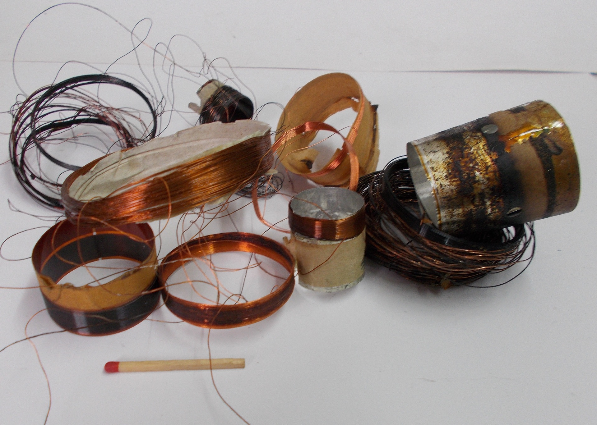

(#) fery45 válasza zoka hozzászólására (») Feb 24, 2021 /
Kedves zoka!
Évekkel ez előtt, ezen az oldalon is, óriási vita volt a hangszórók és erősítők teljesítménye. Én mindig is hangoztatom, hogy az adatokat műszeres mérés alapján kell kezelni. A gyári vagy kereskedelmi adatok sajnos valótlanok! A 8"-s hangszóró 20 cm kosárátmérőt jelent. Ebben a méretben 5 wattól 500 wattig bármekkora teljesítmény értékkel találkozhatsz. Érdekes, hogy a háború előtt és utána az ötvenes és hatvanas években gyártott hangszórókra csak 5 azaz öt wattot írtak, és nagyon hangosan szóltak. Egy ORION PD201 típusú hangszórót most elővettem és öt watt zenei hanggal 95-96 dB.t mértem egy méter távolságban.
Ezek a hangszórók már tíz watt hatására torz hangon szólnak, de 20 watt felett leég a tekercsük. Na ennyit a több száz wattról.
Leégett tekercsekből egy kis gyűjteményt mellékelek. Voltak akik komolyan vették a rá írt teljesítményt.Én meg javítóként javítottam.
Üdv:H.F.
(#) deebo válasza fery45 hozzászólására (») Feb 24, 2021 /
Igaz, hogy a régi hangszórók érzékenyebbek voltak, de nem is mentek le olyan mélyre, mint a mai 90dB alatti nevezzük Hi-fi hangszórók.
Abból, hogy a régi hangszórók terhelhetősége 10-20W egyáltalán nem következik az, hogy a maiakat ne lehetne terhelni, akár többszáz W teljesítménnyel.
