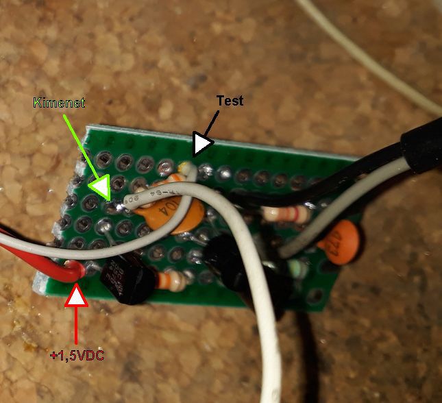

(#) Inhouse válasza IvánGábor hozzászólására (») Jan 29, 2021 /
Jajj, elírtam, a vékony fehér a test (és de, vékonyabb) a vastagabb a kimenet. Tehát a test az a fehér, ami a panel széle felé van.
Én kézzel szoktam összefogni, kettővel már simán megy. De te blankold meg, tekerd össze és úgy forraszd!

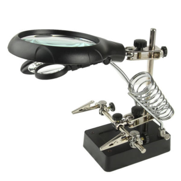

(#) DJ Tacki válasza IvánGábor hozzászólására (») Jan 29, 2021 /
Előkészítésként beónozod a kábel két végét úgy, hogy maradjon rajta kis felesleg. Gyakorlattal már menni fog úgy, hogy a kábel egyik vége az asztalon (levegőben), a másikat kézben fogod hozzá. Addig is vagy összetekered, vagy a csatolt képen látható alkalmasságot (vagy ennek megfelelő házibarkács megoldást) célszerű használni. Javaslom, hogy egyéb kábelen kísérletezd ki a jó megoldást, hogy ne fogyjon el a próbapanlere forrasztott kábel

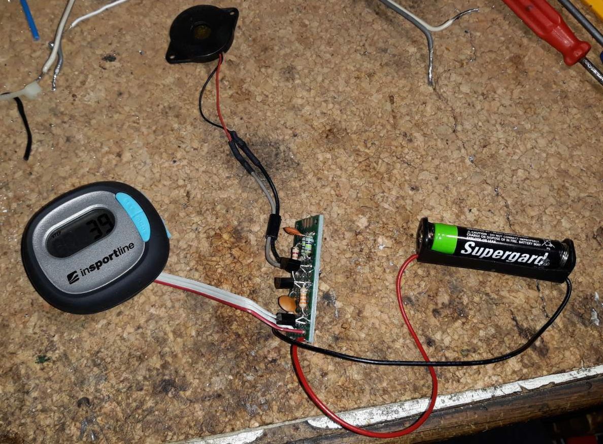

(#) IvánGábor válasza Inhouse hozzászólására (») Jan 29, 2021 /
Még nem késő, lassan de általatok megfontoltan haladok előre. Tehát a rövid, kissé szürke a test, azt forrasszam az elemtartó tetejére. Az én pákámon van két krokodilcsipesz is, DJ Tacki idelinkelt videofilmje szerint annak is hasznát veszem a két drót összeforrasztásánál.
Nem emlékszem a rövidségére, meg vághattál is belőle. Bejelöltem a képen, melyik melyik.
(#) IvánGábor válasza Inhouse hozzászólására (») Jan 31, 2021 /
Összeforrasztottam úgy, ahogy a képen látszik, de hiába tapsikolok neki örömömben, nem számlálja a tapsokat. Nagyon valószínű, hogy a forrasztással van baj, mert nagyon nehezen ment. Majd holnap megint megpróbálom, és az is lehet, hogy segítséget kapok.
Ez egy jobb kép, itt látszik a lépésszámlálóba forrasztott kábel. A lépésszámláló alját megfúrtam és azon átfűztem a drótot a forrasztás előtt.
(#) Inhouse válasza IvánGábor hozzászólására (») Jan 31, 2021 / 1
Hát...öööö..egyre kevésbé érzem úgy, hogy ez valaha is sikerül neked. Bocsánat...
A lépésszámlálóba egy db vezetéket kötöttél be... Minimum 3 vezetéknek kellene bele kötve legyen. Fogadjuk el, hogy ez nem neked való.

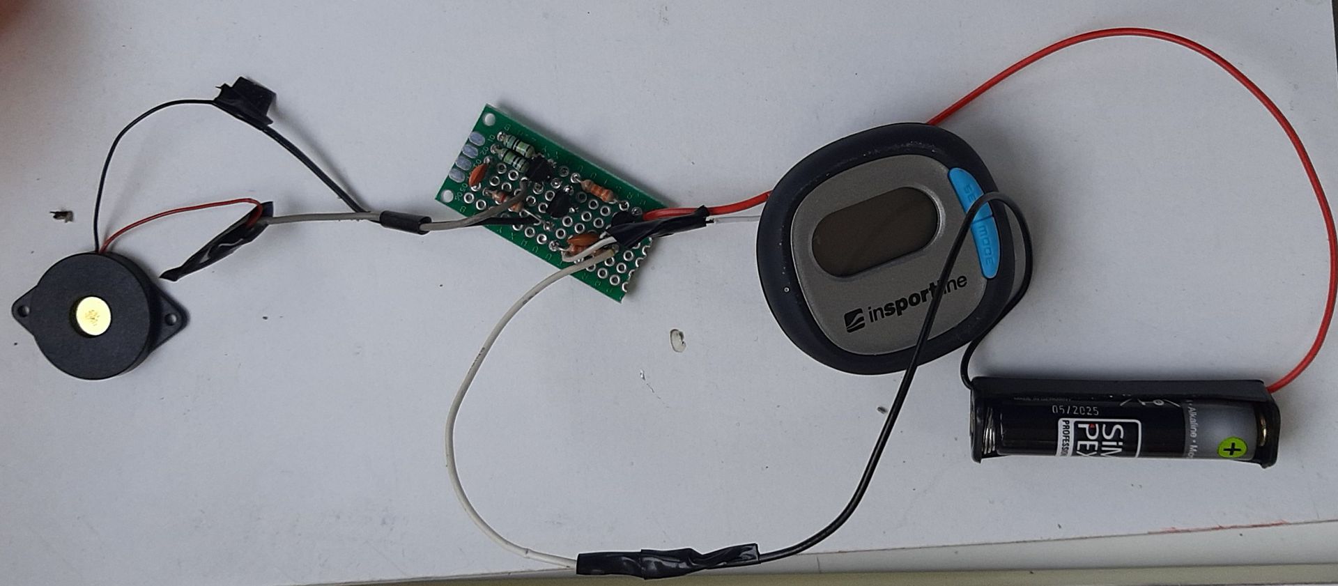

(#) Inhouse válasza IvánGábor hozzászólására (») Feb 2, 2021 / 1
Gyorsan összedobtam. Ebben van némi elektronikus csillapítás, nem tud olyan gyorsan pörögni a számláló.
Az elemmel nem lesz baj, a fogyasztás 30-50uA. Hamarabb fog belefolyni, mint lemerülni.
A hozzászólás módosítva: Feb 2, 2021

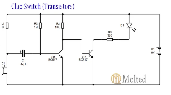

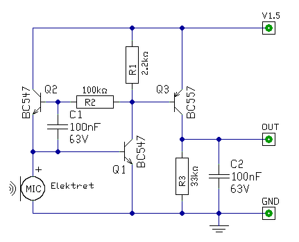

(#) IvánGábor hozzászólása Feb 26, 2021 /
Ismét előveszem a témát, mert Inhouse volt olyan kedves és megcsinálta, de sajnos használhatatlannak mutatkozott a piezós megoldás. Minden billenésre számol, Márpedig pont azt kell számolni, amikor az ütőn puffan a labda.
Meggyőződésem, hogy a hangot kellene számlálni, nem a rezgést, mert
1. a mikrofon érzékenységét lehet tompítani, akár úgy is, hogy bebugyoláljuk.
2. Ha ugat egy kutya vagy üvölt valaki, akkor az minden játékos számlálóját megpörgetheti, mindegy, a győzelem sorrendje ugyanaz marad.
Ehhez mit szóltok? A zsebszámológép helyett a lépésszámlálók már fel vannak készítve, az lesz a display, annyival könnyebb.
Ihouse szerint az electret túl érzékeny, a dinamikus pl fülhallgató betétnek kicsi az impedecniája, nem az igazi.
És ismétlem, ez nem komoly verseny, ez játszótéri játék, a számláló csak kicsit fokozza a játékos kedvet.
Ez nagyon egyszerűnek tünik.Most csak azt kérdezem, hogy kapcsolom be ebbe a számláló kijelzőt a led helyett.
A hozzászólás módosítva: Feb 26, 2021
(#) Inhouse válasza IvánGábor hozzászólására (») Feb 26, 2021 /
Az 555-ös változat ugyanaz, mint az előzőleg linkelt.
Az egyszerűség valószínűleg nem segíti elő a használhatóságot.
Az összekötés nem gond.

(#) Inhouse válasza IvánGábor hozzászólására (») Feb 28, 2021 /
A mostaninál is az a baj, hogy nincs jelformálás, gyakorlatilag szinte csak egy előerősítő. Kellene valamilyen küszöb állítási lehetőség, hogy ne mindenre kapcsoljon. Gyerekkoromban építettem tapskapcsolót, egészen jól működött. Ott elég éles hangra, és impulzusra kapcsolt csak, valami ilyesmi kéne ide, csak a figyelt frekvencia kérdéses.
A két áramkörnél nem csak ennyi, hogy hova kell kötni. A lépésszámláló 1,5V-ról megy, és ekkora feszültség lehet max a bemenetén is, ez az áramkör meg 9V-ról működik. Az egyiknek kevés az 1,5V, a másiknak sok a 9V.

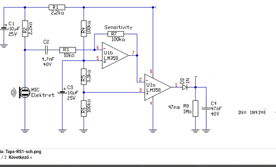

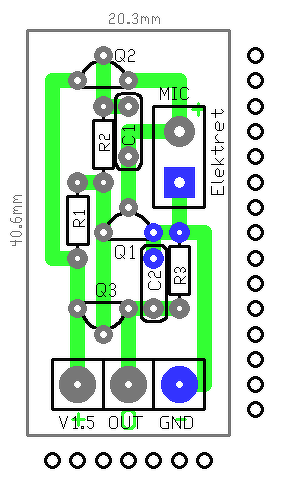

(#) proli007 válasza IvánGábor hozzászólására (») Feb 28, 2021 / 1
Ha van kedved, tehetsz még egy kísérletet. Szinte azonos alkatrészekből áll, kivét néhány ellenállás értéket. Nem kell külön tápfesz, elég az 1.5V. Remélhetőleg most már eligazodsz a bekötéseken és az összetákolt panelképen.
(#) IvánGábor válasza proli007 hozzászólására (») Márc 1, 2021 /
Köszönöm, remek! Megpróbálom megcsinálni. Számít az, hogy melyik elektret lesz benne? Azt hiszem, minél rosszabb, annál alkalmasabb az én céljaimra, mert az a jó, ha nem túl érzékeny, csak egyféle hangot fogjon fel.
A Q az a tranzisztor, ugye?
