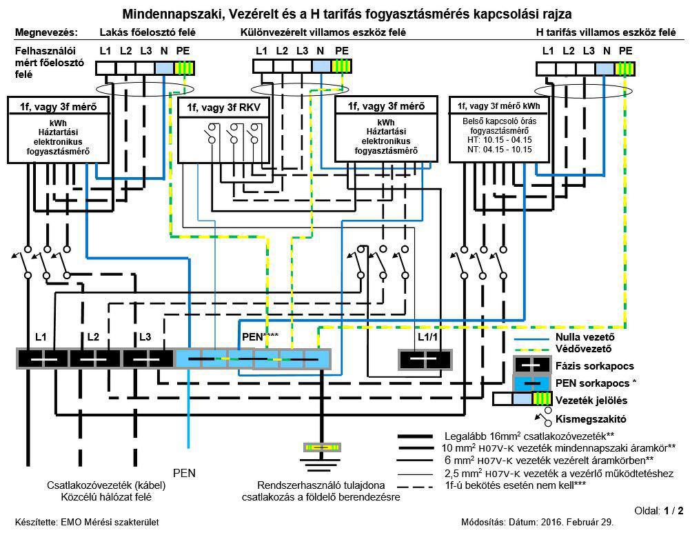

Mérőhely bekötés:
Egy hivatalos és egy érthetőbb rajz, hogy a laikusok is megértsék.

Az MSZ 447:2009 szerint:
2.4.2. TN-rendszer esetén a védővezetőnek a PEN-vezetőről való leágaztatását vagy az első túláramvédelmi készülék mellett
elhelyezett nullabontó(  helyette sín vagy sorozatkapocs alkalmazható) előtt, vagy a felhasználói mért főelosztóban kell
megvalósítani. A védővezetőt a fázisvezetőkkel együtt (pl. közös védőcsőben, közös több erű vezetékben) kell vezetni.
Alelosztók alkalmazása esetén megengedett a védővezető leágaztatását a felhasználói főelosztó helyett az egyes alelosztókon
megvalósítani.
Ha felszálló fővezeték van, abban PEN-vezetőt nem szabad alkalmazni.
Korábban kiépített, s annak létesítésekor érvényes szabványoknak megfelelő hálózatok bővítésekor, átalakításakor megengedett az e
szakasz követelményeitől eltérni.
MEGJEGYZÉS: A PEN-vezető épületen belüli alkalmazásánál számolni kell azzal, hogy az egyfázisú fogyasztásból származó kiegyenlítő áramok
egy része nem a nullavezetőn, hanem az EPH-hálózaton keresztül záródik, s ennek mágneses tere zavarja az épületben lévő informatikai
berendezések működését és korrodálja a fémszerkezeteket. Ha az épületben számottevő elektronikus berendezések üzemelnek, akkor a
tervezésnél nagyobb keresztmetszetű tápvezetékek esetén is ajánlatos megfontolni a nullavezető és a védővezető szétválasztását.

(#) gyuszo válasza pety20 hozzászólására (») Márc 1, 2021 / 1
Ha a mérőhelynél már megtörtént a szétválasztás, akkor nem PEN vezeték jön be, hanem PE és N.
Szerintem ehhez egy regisztrált szerelő kell, aki ha szükséges plombálni is tud, átnézi az egészet és rendbe rakja.
A plomba igazolja azt, hogy azt a munkát ki végezte és ő felel érte.
„Kép alapján gyűrűs kék a bejövő Pen vezető”
Amennyiben így lenne, attól még a földelő szonda bekötése hiányzik. A pirossal bekarikázott képet nézd meg.
