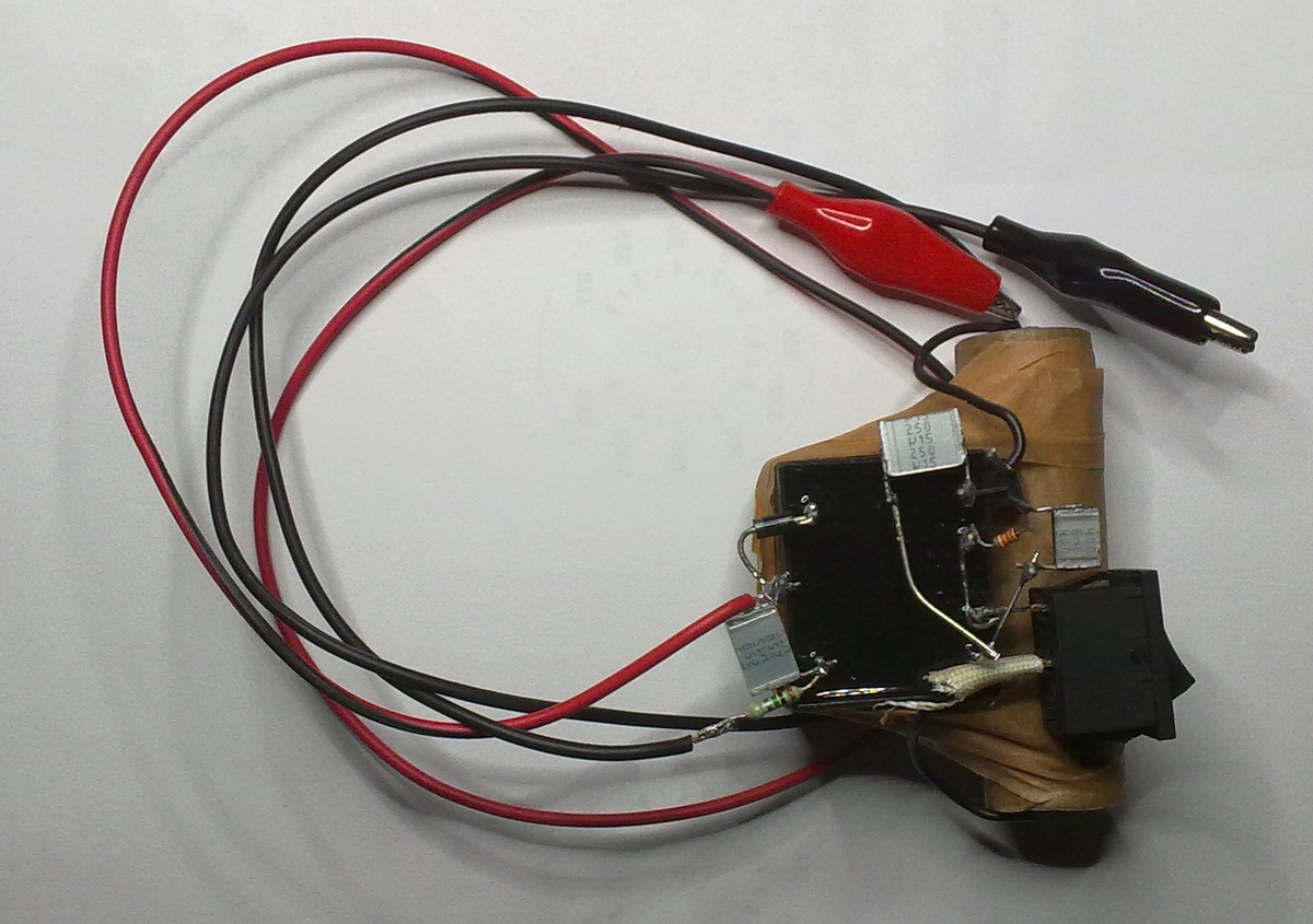

(#) Ge Lee válasza Higgs_Bozont hozzászólására (») Márc 2, 2021 / 1
EPH nélkül sem szabadna ott semekkora feszültségnek sem lenni. Ha nincs szigetelésvizsgálód, de van egy 10MΩ belső ellenállású multid, egy nyáktrafód, meg egy lion akku cellád akkor össze tudsz dobni egy ilyet. Nem egy hiteles ÉV műszer, de arra tökéletesen megfelel, hogy egy 150V körüli mérőfeszültséggel tudj ellenállást mérni úgy 10GΩ-ig, de 1 gigáig egészen pontosan.
A multiméterrel a teljes és az 1MΩ-on eső feszt kell megmérni, a kettő hányadosából pedig megkapod az értéket amit a számológépről olvashatsz le közvetlenül MΩ-ban. A képen van egy mérés is, mellette a gyári szigetelésvizsgálóval mér érték. Ha kell még róla infó írok.
