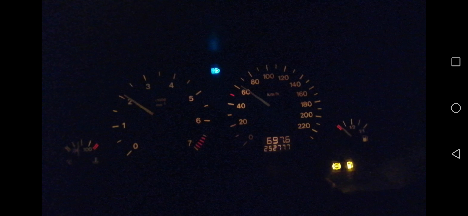

(#) olimaster3000 hozzászólása Márc 11, 2021 /
Opel G Astra 1999 - Sedan / lépcsőshátú
----->>>X16XEL <<<-----
Akinek volt ECU hibája, tapasztalatokat kérnék milyen módon keserítette meg az életeteket a hibák, miket produkált a vas, honnan indult a hibakeresés.
Akinek esetleg még test hibája volt, honnan indult?
Lehet szökik az amper, mert mindig olyat csíp hogy bekaki ( kábeleknél hol érdemes először meglesni, melyek azok a pontok, amik hajlamosak törésre....)
Gyanús hogy nekem is vezérlő baj van, csak már lassan minden reményt feladok
Egyedül lambda szonda nem lett cserélve, és dob is rá hibát..... Csak már ott tartok, hogy többe kerül a leves mint a hús, és anyagilag rendesen földhöz vágott már jó pár alkatrész cseréje.......... HELP!!
Amiket tapasztalok :
-Check Engine lámpa világít amikor kedve szottyan városban, alacsony sebességnél, és üzemi hőfokon,
-tolató lámpa egyszer van, egyszer nincs, ez egy hónapja volt, most már fuck offol teljesen ( ki van mérve, kapcsoló ok, de nincs hátul feszültség...)
-alapjárat ingadozás, ritkán álló helyzetben 500-800-as fordulat között futkározik, amikor meg rájön mi a tuti lefullad...
-gáz adásra leesik a fordulat, néha váltásnál le is áll,
- időközönként elhalványul a TID és az óra csoport, szervó kapálni megy, ABS ikon ég, ugyanúgy mint a motor hűtés, világítás nincs, csak távolsági van szinte, padló gázt nem érzékel, majd egyszer csak eltűnik, és megtáltosodik,
-remeg elindulásnál,
-reggeli hideg indításnál 1500-as fordulat akár 4-5 percig, majd gázadásnál helyreáll ( nem alapjárati hiba, már párszor állítva lett, mindig vissza áll :@).
Köszönöm, köszönöm

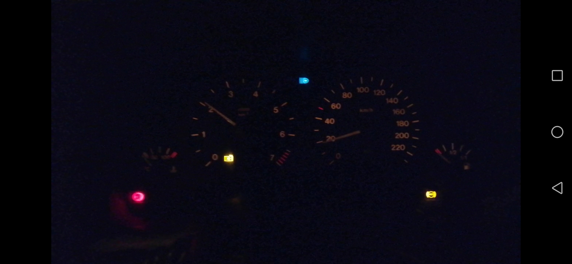

(#) freddyke válasza olimaster3000 hozzászólására (») Márc 11, 2021 /
„időközönként elhalványul a TID és az óra csoport”
Hirtelen ez ütötte meg a szemem, a háttérvilágításuknak a világításkapcsolóhoz van köze (abban van egy potméter a fényerő szabályozására), illetve a testhez és a pozitív ághoz is lehet. Az ECU miatt nem halványulna el. A test és pozitív köröket kellene végigellenőrizni.
(#) olimaster3000 válasza freddyke hozzászólására (») Márc 11, 2021 /
Maxon van, de itt van kettő kép, az egyik 20:16kor készült, a másik 20:18kor.....

(#) Georgee válasza olimaster3000 hozzászólására (») Márc 12, 2021 / 1
Töltést mérj. Akku negatív saruja a kábel csatlakozásnál nem melegszik? Nekem ez is volt a hiba Ott szeret megtörni, és nem várt hibákat hozni.
A tolatólámpa igazi analóg technika, nem jelez az ECU felé semmit (nem Canbus rendszer), tehát ott szintén más más hiba lesz Szerintem X1-csatin lesz oxidálódás, de ez csak egy tipp. Onnan kitudod mérni mindkét irányba a vezetéket. Mint előzőleg már sokszor írtam, de most is megteszem EGR IAC nagyon megtudja kavarni az alapjáratot. Nekem ez 380ezrembe került volna, mert a szerelő annó motorvezérlőt mondott, hogy cserés. EGR-t cseréltem végül kemény 5000-ért (bontó), majd eltelt 5 év. Úton van ma is köszönöm.
-Az IAC-ról pár szó. Mivel a szívó torokba szeret mindenféle trutyi belemenni, így az IAC se marad ki a mókából. Lényegében az ECU megkéri az IAC-ot hogy az alapjáratod legyen mondjuk ennyi. Ezzel nem is lenne gond, de mivel trutyi van rajta, így mire beáll a kért értékre, akkor már az ECU vissza is veszi az alapjáratot, mert a motor túlpörög. Megkéri hogy vegyük le a fordulatot. De a trutyi miatt nem tud időben reagálni az IAC, tehát a valós fordulathoz képest ami még magas, az ECU még lejjebb vesz, a motor már fullad, helyre ért az alapjárati motor. Most az ECU úgy gondolja hogy kell a fordulat mert alacsony. És ez egy örgögi kör. nekem a végén már 550-1400as fordulat között ingadozott. Ha így néz ki akkor érthető az alapjárat ingadozás. EGR-t szntén érdemes leszedni. Ha cserélve volt akkor milyen márka került bele (Az évek alatt én amiket utángyártottakat bele tettem, mindent kikellett cserélni rövid időn belül, azóta csak a bontó).
Írtad, hogy néha elmegy a szervó TID villog stb. Ezek egyszerre jelentkeznek? Akku mennyi idős? Testpontokat átnézted? Töltés helyén van? Igazából azért zárnám ki az ECU hibát, mert ha a TID is elhalványul, akkor amikor nincs világítás stb. az inkább valami test vagy zárlatra vezethető vissza.
- Gázadásnál torpan/fullad. EGR? Takarítva volt? Ha igen kösd le, blindeld ki és indítsd be az autót. Hibát fog dobni, ne pánikolj. De indulj el vele. Így van ereje az autónak? Ha utángyártott van benne, azokban a helyretoló rúgó hőre szeret kilágyulni, így nem nyomja a szelepet vissza alaphelyzetbe. Ha ez így van (nekem így volt, ezután erölködött a szerelő, hogy ECU hiba, aztán hosszas huzavona után visszafizette a pénzemet, belátta, hogy tévedett mert 3 opel és egy skoda is ezzel a hibával ment még vissza). Itt szintén hasonló a viselkedés, hogy a kért és valós érték nincs szinkronban. Élőadat itt is sokat segít.
- A reggeli hideg indításnál 1500as fordulat tök normális, ne ijedj meg tőle (reggelente én is két kávéval kezdek). Régebbi autóknál szivatónak hívták. Az ECU tudja mikor kell neki az emelt alapjárat.
- Lambda: ő felel az optimális égésért. Ha elhanyagolod, akkor a dúsítás elmozdul vagy túldúsított, vagy szegény keverék felé (erről a gyertya is tud mesélni). Rövid távon olcsó, de hosszú távon sok bosszúságot fog okozni, amit lassan megfizetsz, mert többet eszik az autó is. Nemutolsó sorban, ha esetleg túldúsít, az olajfilmet a benzin lemossa a hengerfalról. Megint nem egészséges.
-Testhiba: Minden testponton. Most fejből nem tudom mindet megmondani hol van de három a motortérben, kettő a beltérben a lábaidnál az biztos. Az ajtó távezetőket érdemes megnézni, ott is tudnak szép dolgok történni.
Élő adat van? Egy gyors check lista: IAC, EGR, szívótorok, Gyertyák, vezetékek? Kartergáz visszavezető? Ezeket nézd át.
Ez a motor annyira primitív, hogy otthon magadnak is simán lehet javítani. Egy levegővel most ezek jutottak az eszembe. Üdv egy másik X16XEL-es

(#) olimaster3000 válasza Georgee hozzászólására (») Márc 12, 2021 /
Először köszönöm a kimerítő választ, így tudok valamit elinditani.
Töltés mérés volt a legelső lépésem, miután az első alkalommal meghalt a generátor ( akksit vittem vissza, akkor volt 4 hónapos, cseréltem).
Tolatólámpa kapcsolónál, és a csatikon is mérve lett a fesz, oxidációs nyom egy darab sem, sehol!
Kartel visszavezetőt még nem takarítottam, és nem olyan régen egy másik Astra fan is mondta, hogy a pára, és sár rakódik le oda. Viszont nem gondoltam volna ekkora problémát okozhat....

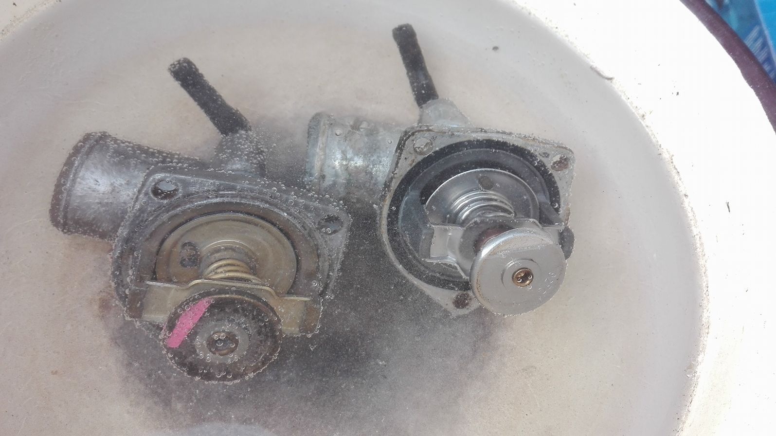

Az opel fórumon anno írtam a saját sztroimat. Akinek van kedve megkeresheti. Utángyártott alkatrészel és a tapasztalatok. 6 év alatt az összes utángyártott alkatrészt kidobtam, mert volt ami 800km-t futott, volt ami annyit se, egyedül az olajbetöltő sapka az ami utángyártott, de már abban is kételkedem. A termosztátos képem van kéznél. Anno eltört a műanyag légtelenítő/túlfolyó vagy mi a termosztáton. Széria betegség. Állítólag nem lehet kapni ilyen csövecskét külön. Lett egy termosztát cserém. Egészen télig nagyon jó volt. Beállt a hideg menet közben 90-es tempónál leesett a vizem 50 fokra. Városban araszolgatás oké volt, ott tartotta a 90 fokot. Csere után ugyanez történt (Febi). Ezek kinyitottak, de nem zártak vissza, tehát folyamatosan hűtötte a motort. Utána jött a harmadik (Topran) szintén kuka rövid időn belül ő másfél éven belül a harmadik termosztát volt. Erről van képem is. 72foknál nyitott ki. Itt élő adatban lehetett látni, hogy 72 fokig ugrás szerűen ment fel a víz, onnan mintha megállt volna a melegedés és csak nagyon lassan ment fel. Szintén télen 32km alatt értem el az üzemi hőmérsékletet. A képen egy gyári és a topran van ~85 fokos vízben, elvileg 92fokon kellene nyitnia. De itt már teljesen nyitva van az utángyártott (jobb oldal). Azóta bontott van benne (bal oldali) és lekopogom pár éve nincs gondom vele.
Amióta bontóba járok lekopogom semmi baja az autónak. Az EGR szeleppel is megjártam, mert utángyártott volt, és a szerelő még csak megsem próbálta a garanciát érvényesíteni, pedig a szelepbe a hőtől kilágyult a rúgó és ettől nem zárt vissza, de ő ezt elutasította. A másik szerelő eldobta, hogy ez a márka alapból... na szóval selejt. 3 éve bontott van benne, még csak nem is rángatott az autó. Szóval személyes tapasztalat, ha valami olcsóbb utángyártott, sokszor nem várt hibákat hoz magával.

(#) freddyke válasza Georgee hozzászólására (») Márc 16, 2021 /
„Anno eltört a műanyag légtelenítő/túlfolyó vagy mi a termosztáton.”
Ha ugyanaz, ami nálam is eltört, kaptam hozzá GM fém csonkot. Nem volt egyszerű kioperálni a műanyag maradványait a menetből, de azóta is jól van.
