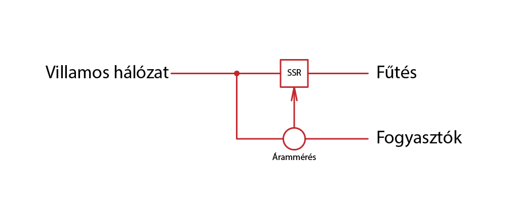

				Sziasztok! Elektromos fűtés vezérlésére szeretnék egy olyan vezérlőt ami a kazán teljesítményét illeszti a hálózat terhelhetőségéhez. Tehát pl. 16A esetén a terhelhetőség kb 3,5kW de ha bekapcsoljuk a mikrót vagy bármi más fogyasztót akkor szabályozza le a kazánt hogy ne oldjon le a kismegszakító, és ennek megszűnésekor vissza...

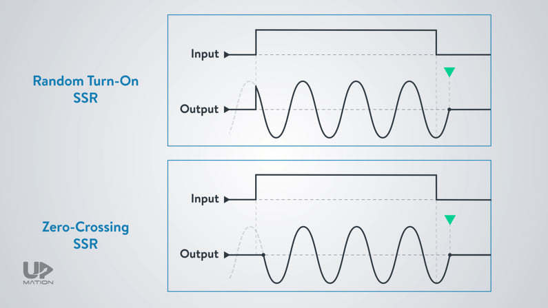

				Szuper! Ilyet szeretnék csinálni. Az SSR vezérlésére van ötleted? Általában ezek ki/be kapcsolásra valók ha jól tudom. Hogy lehet szerinted úgy használni hogy analóg módon csak annyit szabályozzon le a kazán oldalról hogy ne terhelődjön túl? Impulzus szabályozással?
				Alapvetően két típusú szilárdest relé van: az, amelyik nullátmenetnél kapcsol (zero cross) és az, amelyik bármikor bekapcsol ha kap vezérlőjelet (random). Ha bekapcsolt, akkor addig ki nem kapcsol, amíg meg nem szűnik a rajta átfolyó áram, hiába kapcsol ki a vezérlő jel. Ez az időpillanat másodpercenként 100 szor jelentkezik. Magyarán nem csak be. és kikapcsolásra lehet használni ezeket. Figyelni kell a villamos hálózat periódusait és ahhoz, valamint az aktuális fogyasztáshoz kell szinkronizálni a bekapcsoló jeleket. Itt éppen a páratartalom vezérli a kimenő teljesítményt de nem tart sokáig átírni áramméréshez: Bővebben: Link.
				Azt ugye nem mondtad, hogy villanykazánról van szó csak utaltál rá de ugye annak is van egy elektronikája és Neked a fűtőszálat kellene szabályozni az SSR-rel. Ha egyáltalán le lehet választani a hozzá tartozó elektronikáról vagy ott becsatlakoztatható legyen egy külső teljesítmény szabályzó. Analóg módon talán megoldható egy áramfigyelésen alapuló teljesítmény felező vagy részteljesítményen alapuló kapcsolás de folyamatos szabályzás a két elektronika házasításánál nem lehet egyszerű feladat.
				Ha tényleg egy szabályzót szeretne bépíteni a bojlerre, akkor szinte felkínálja magát a tirisztoros fázishasítás. Kicsit sok harmónikust létrehozva a hálózaton, de ugye azt úgyse méri senki.
				Még annyi jutott eszembe ezzel kapcsolatban, hogy hová is építi be ezt a szabályzót? Ugye a fűtőpatron az valahol egy helyiségben van az óraszekrény vagy elosztótábla meg egy másikban és hát ott kellene leválasztani, szétválasztani a fogyasztókat (fűtőpatron és egyéb nagy fogyasztók), hogy elkülönüljenek egymástól .... no meg a vezeték keresztmetszetek, meg a falfúrás, meg az elektronika ideális elhelyezése. Szereintem kelleni fog hozzá a wifi is, hogy még egyszerűbb legyen.
				A felharmonikusok árama nem szállít hasznos energiát, viszont melegíti a vezetékeket, és a kismegszakítón folyó áram is nagyobb a szükségesnél. Hasonló az eredmény mint az erősen induktív vagy kapacitív fogyasztók esetében.  Egy villanykazán fűtőtestje jó esetben több tagból áll, ezeket kell különválasztani és több fokozatban kapcsolhatóvá tenni. Persze elektronikus megoldások is elképzelhetők, csak mindegyik drága. | Bejelentkezés Hirdetés |
